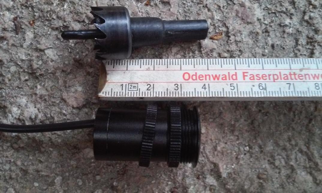

    Zamontowałem podświetlenie drzwi przednich - lampki LED z logo Alfa Romeo. Żeby ewentualni następcy nie musieli się trudzić więcej, niż to konieczne, podzielę się uwagami.
    Zamówiłem lampki na AliExpresie, kosztowały z dostawą 8€, przyszły po 4 tyg - dwie lampki i otwornica.

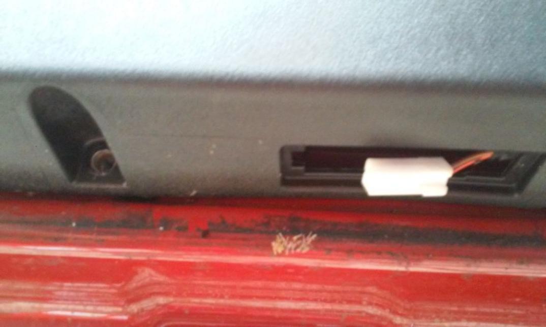

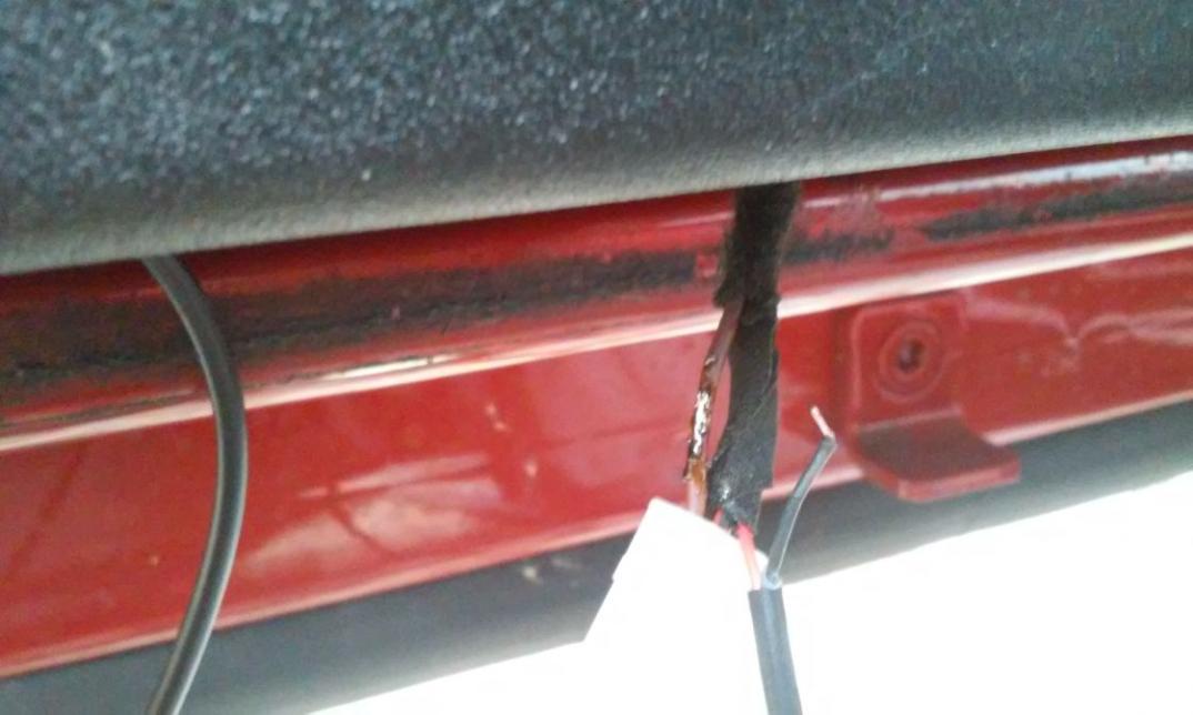

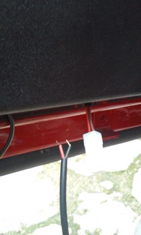

    Nie ma potrzeby ściągać tapicerki drzwi, żeby zainstalować lampki. Około 4 cm w lewo (+ - 2 cm) od śruby na spodzie plastiku można wiercić śmiało - w drzwiach nic w tym miejscu nie ma. Do
    przewiercenia są dwie warstwy plastiku.

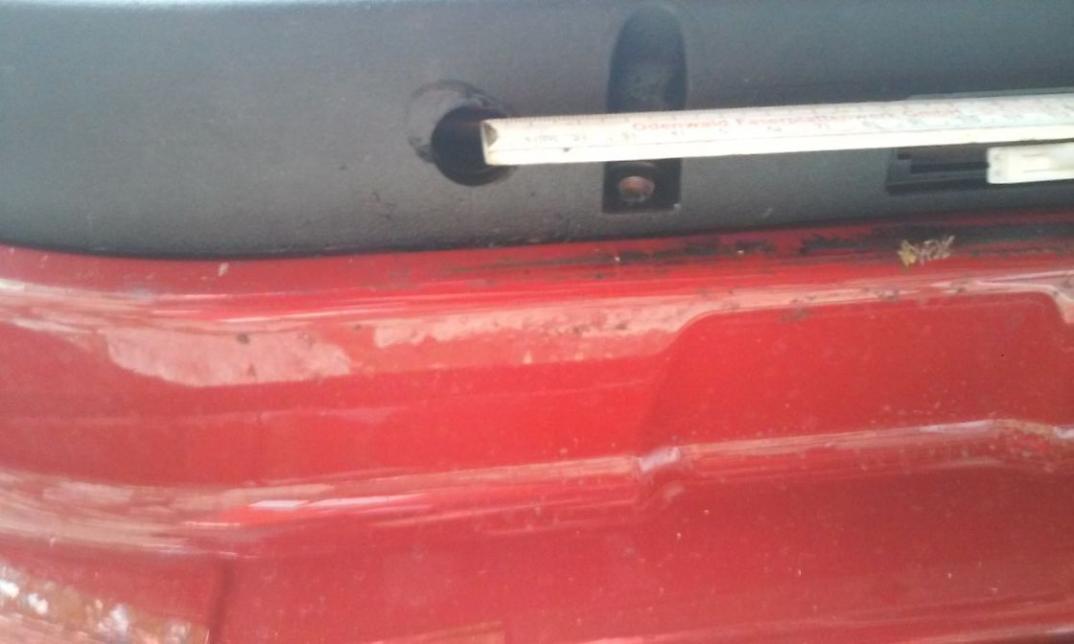

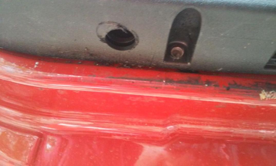

    Otwornica okazała się nieco za mała i konieczne było powiększenie otworu. Ja zrobiłem to kamieniem szlifierskim na wiertarce. Można użyć pilnika, bo plastik jest dość miękki. Nie zastosowałem metalowych nakrętek do przykręcenia lampek od środka, bo otwory były bardzo ciasne i po wciśnięciu lampek nie było konieczności ich skręcenia - nie wysuną się ani nie przekręcą. Przed wciśnięciem lampek rozebrałem je i podkleiłem środkowy cylinder z soczewkami i logo, żeby się nie obracał od drgań.

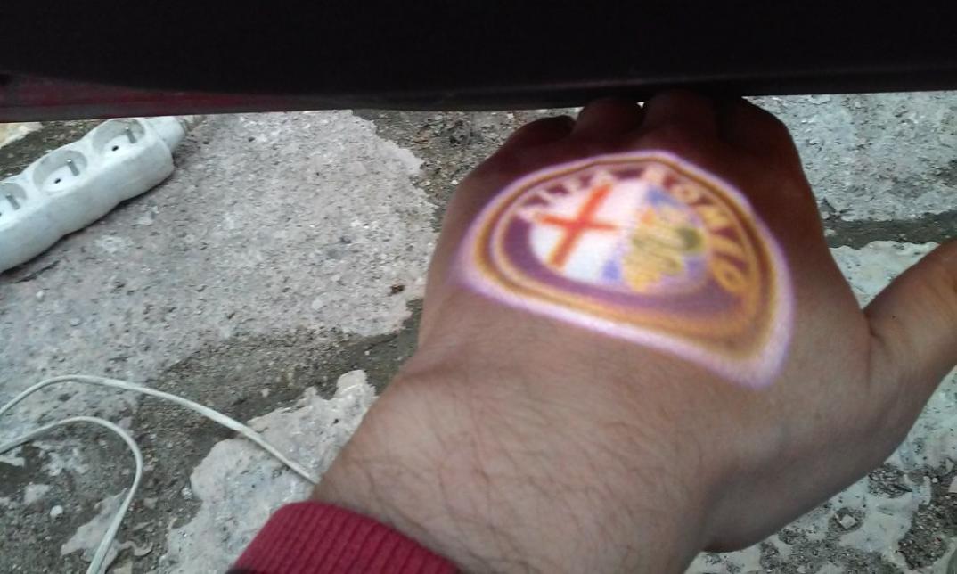

    Pozostaje jeszcze dolutowanie zasilania i działa. Efekt widać na załączonych zdjęciach.

    O ile drzwi od strony kierowcy (pierwsze) robiłem ok. 30 minut, to drzwi pasażera zajęły mi 10 minut. Na początku zmarudziłem troszkę czasu na zorientowanie się, co jest pod tapicerką.
    Jeszcze jedna uwaga - lampki nie zmieszczą się pod kieszenią w drzwiach.
