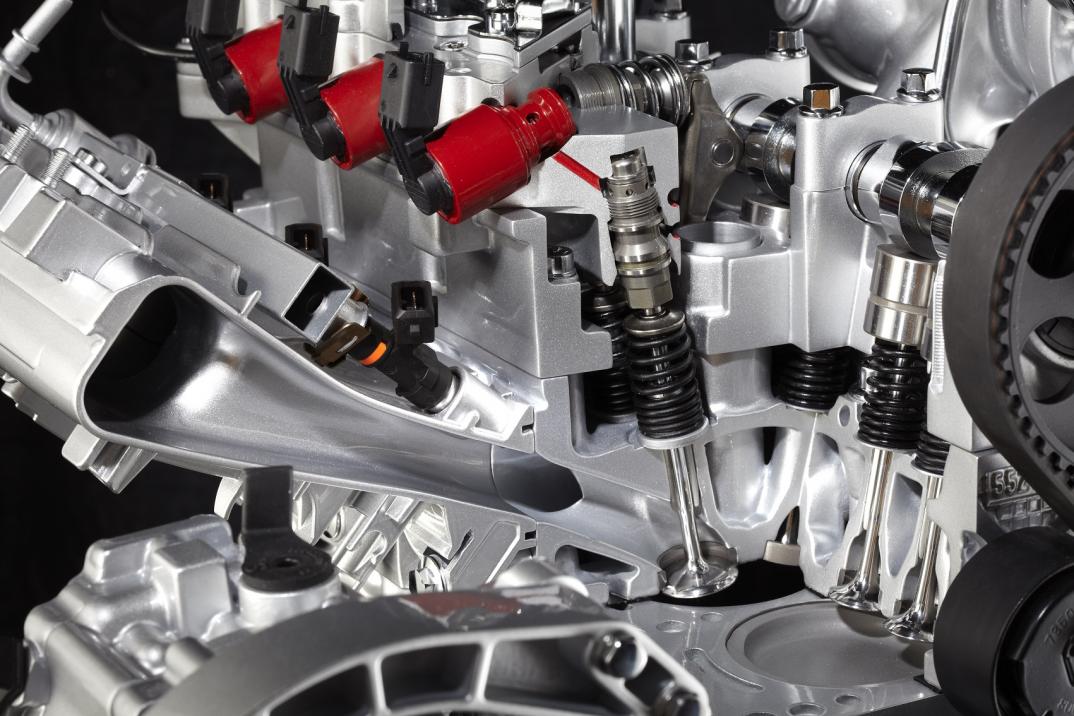

    A co moduł MA ma wspólnego z rozszczelnieniem cylindra?
    Z ciekawości pytam, bo chcąc nie chcąc, dokładnie przestudiowałem działanie silnika MultiAir i jakoś trudno wyobrazić sobie rozszczelnienie cylindra z winy modułu.

    Ciekawe właśnie po co ściągali głowice? Od oleju w cylindrze nie powinna się przecież stać krzywda pierścieniom , no chyba że pociągło z olejem jakieś drobiny metalu czy opiłki.

    Jeśli dobrze zrozumiałem to jeden z tych czerwonych elektrozaworów wypadł z gniazda. W tym momencie olej zamiast cyklicznie lał się cały czas i prawdopodobnie przez zawory dostawał do cylindra. Ponieważ było go dużo szybko osiadł nagar między pierścieniami - stąd decyzja o ich wymianie (nieduży koszt w stosunku do całości). Głowica też była zdjęta i sprawdzana jej szczelność więc przy okazji czyszczenie i szlif. Koszt całości 3600 (remont plus części) + koszt modułu ~3500 (nie pamiętam dokładnie).
