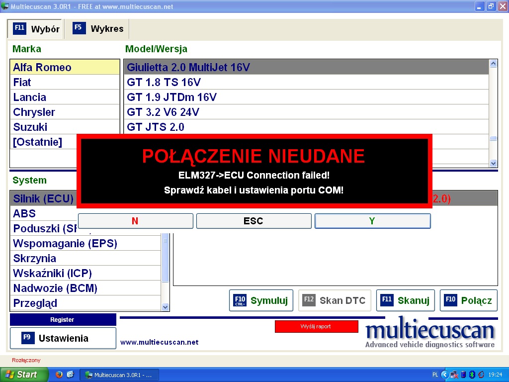

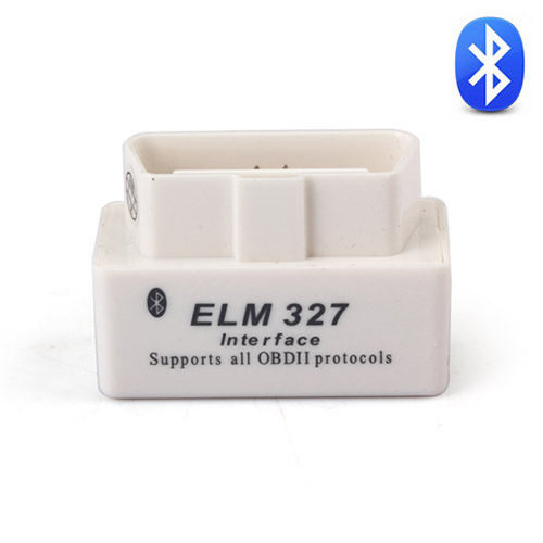

Ostatnio w moje ręce wpadł taki oto interfejs : ELM 327.JPG lecz w żaden sposób nie mogę się nim połączyć z Julką. Próbowałem zarówno za pomocą programu MultiEcuScan jak i AlfaOBD. Interfejs jest widoczny w programie lecz nie mogę się połączyć z silnikiem itp. Jaki interfejs polecacie aby współgrał z MES ? Nie koniecznie musi być bezprzewodowy.
Z góry dziękuję za cenne porady ;)
generalnie najlepiej taki który jest dedykowany pod grupę fiata. Dość dobrze się sprawdza elm327 v1.4b . Być może wystarczy zmodyfikować ten co masz, sprawdź multimetrem czy pomiędzy pin 6 a 14 masz rezystancje 120R , jeśli jest trzeba rozebrać interfejs i rezystor usunąć- powinno śmigać , tyle że może być problem aby technicznie to zrobić , jeśli jest on od wewn strony druku to będzie trochę słabo

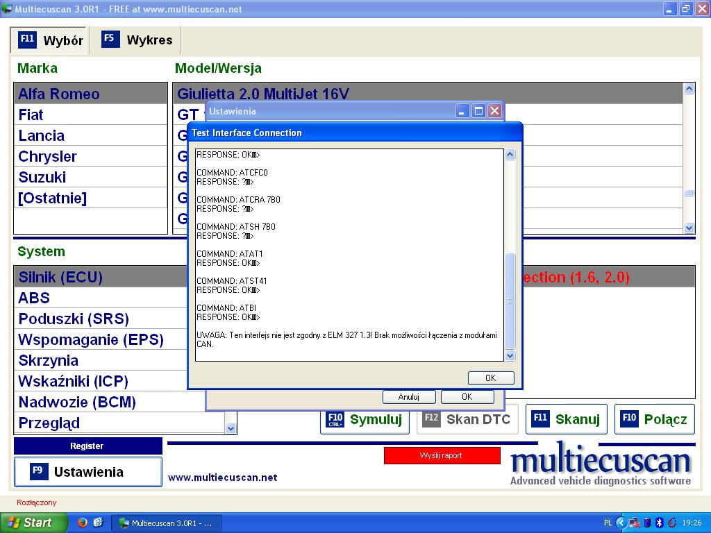

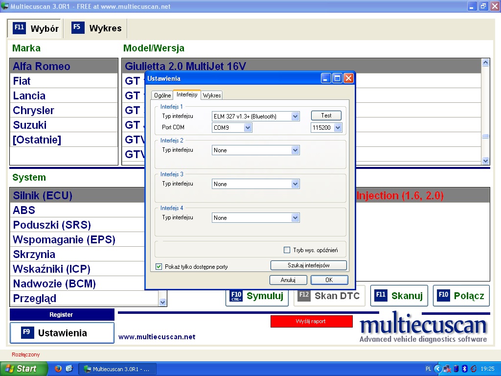

Ustawiłem i nic się nie dzieje. Gdy w MES klikam " szukaj interfejsów " to nie znajduje go na żadnym porcie COM. Czy są jakieś szczególne ustawienia portu COM pod interfejs ?
W takim razie chyba faktycznie ten interfejs nie działa. Nic innego nie przychodzi mi do głowy.
Ustawiłem i nic się nie dzieje. Gdy w MES klikam " szukaj interfejsów " to nie znajduje go na żadnym porcie COM. Czy są jakieś szczególne ustawienia portu COM pod interfejs ?.
nie trzeba nic zmieniać , BT działał zawsze na standartowych ustawieniach . Kabel idzie na 38400-wiecej się nie ustawia przynajmniej jeśli chodzi o te starsze ELM-y, te nowe od viakena zdaje się smigały na większych prędkościach -ktoś pisał kiedyś . BT na 115200 optymalnie więc masz prawidłowo. Masz w ogóle dodane urządzenie bluetooth i sparowane w PC ?
Moim zdaniem - skoro w teście interfejsu na komendy ze strony MESa (AT...) interfejs cos odpowiada (OK, albo ? gdy nie załapał) to komunikacja komputer -> ELM jest. Bo to ELM we własnej osobie te odpowiedzi generuje. Problemem jest łączność ELM -> ECU, ale tutaj wina może być właśnie po stronie sławnego rezystora do usunięcia w grupie Fiata...
Możliwe, trochę mnie zmyliło jak kolega napisał że mu nie znajduje żadnego interfejsu na COM- może właśnie dlatego że nie gada z ecu . Ja bym zmierzył piny 6-14 czy "widać" 120R i będzie wszystko wiadome . Ewentualnie sprawdzić w aucie jakiejś innej marki (w większości z nich rezystor jest potrzebny) programem Torque lub Piston na androida czy się łączy bez problemu . Jeśli nie zagada to może być ten interfejs jakiś trefny a jak zagada to rezystor do wywalenia i musi śmigać w alfie
Przyczyną tak jak kolega napisał, okazał się rezystor.
