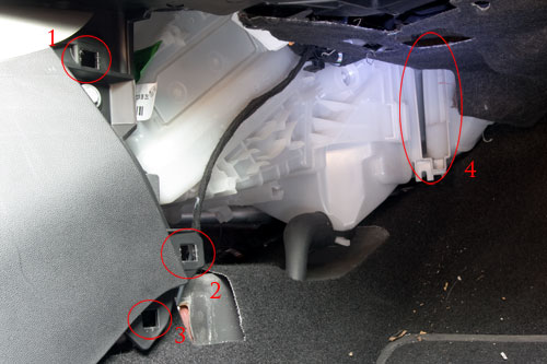

    Domyślnie Gdzie jest filtr kabinowy w mito?
    Jak w temacie. Kto pomoże z odnalezieniem tego ustrojstwa.

    Już znalazłem, gdyby ktoś potrzebował na przyszłość to w tunelu środkowym w nogach od strony pasażera trzeba odpiąć plastik z zaczepów 1, 2 i 3 aby z miejsca 4 wyjąć filtr. Swoją drogą to jakiś dramat, ale w miarę szybko się to ogarnia. PZDR>
Nazwa:	mito_fkabionowy_m.jpg
Rozmiar:	39.9 KB

    Czyli nie trzeba demontować schowka, a jedynie tę plastikową osłonę z jakby kratką i się dostanę, tak ?
    12 2020
    Poznań
    Mito 1.4 t-jet 155
    79
    Tak. Tylko ta oslone i będzie widcozna pokrywka filtra.
    Ewentualnie taki jak by filc od dołu schowka możesz wyczepic, będzie wygodniej.
    A przy wkładaniu owego filtra ze spokojem i sposobem o inaczej to go tylko zniszczysz.
