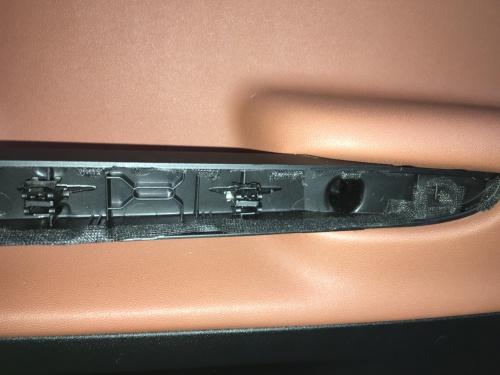

    1) Zaczynamy od zdjęcia listwy czołowej uchwytu. Od spodu, mniej więcej na środku znajduje się jeden dobrze widoczny zaczep, który należy podważyć, w moim wypadku nożem. Potem delikatnie wzdłuż otrzymanej szczeliny dalej podważamy listwę. Panel siedzi na kilku zaczepach na wcisk, natomiast rękoma bez jakiegokolwiek narzędzia ciężko ten plastik zdemontować.

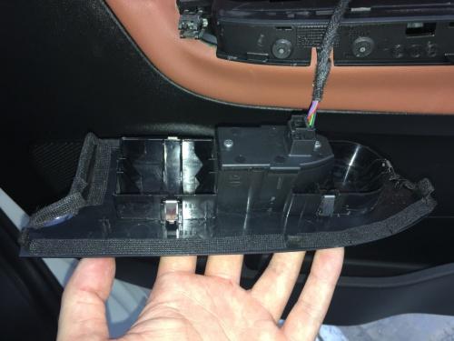

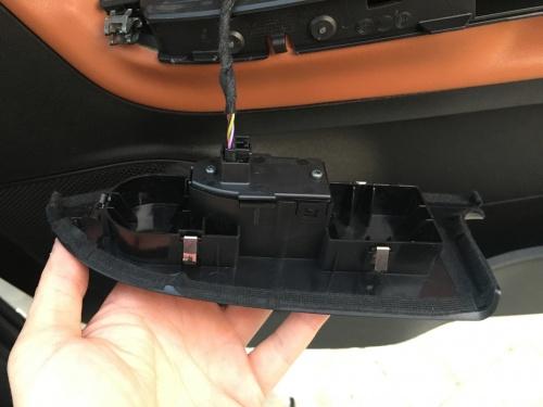

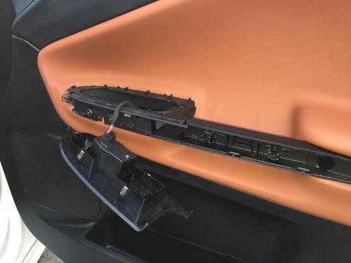

    2) Po zdjęciu plastiku pokazuje nam się mocowanie panelu sterowania szyb. Demontujemy go. Panel siedzi na trzech plastikowych oraz dwóch aluminiowych zatrzaskach. Ogólnie polecam pooglądać sobie w necie budowy tych dwóch elementów aby się w jakiś sposób się do tego przygotować.
    Po zdemontowaniu obu elementów pokazuje nam się taki widok:

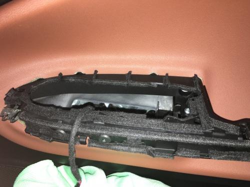

    3) Robimy pożytek z zakupionej taśmy i podklejamy wszystkie miejsca styku plastik-plastik. Zaczynamy od panelu sterowania szyb. U mnie po podklejeniu wyglądało to tak:
    4) Podklejamy wszystkie newralgiczne miejsca uchwytu boczku.

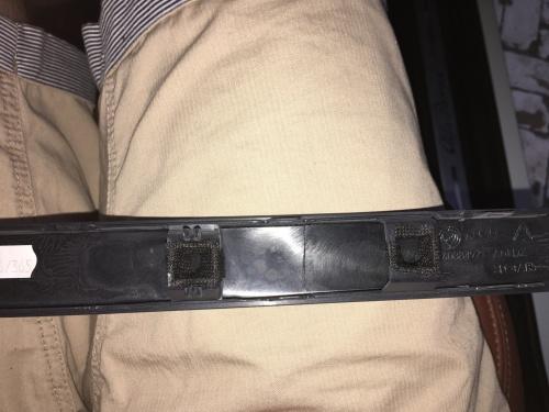

    5) W listwie czołowej wystarczy, że podkleimy tylko otwory w które wchodzą zatrzaski – w sumie 3 sztuki.
