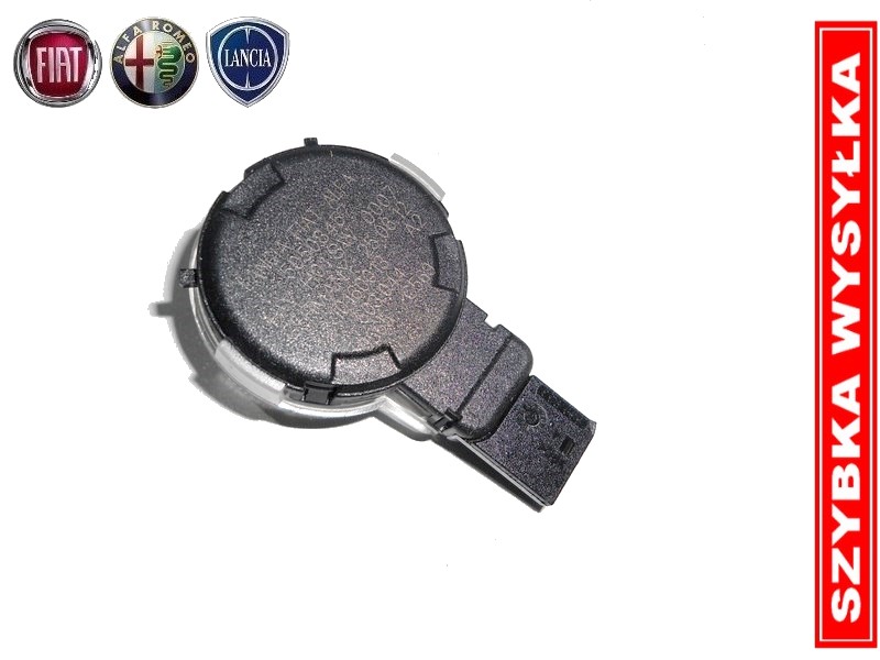

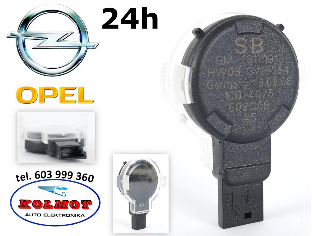

    Cześć,
    Pytanie, czy czujnik deszczu/zmierzchu od Giulietty i MiTo, to ten sam szajs co w oplach? Wklejam przykładową aukcję z takim czujnikiem, wizualnie ewidentnie to samo, też na 3 piny, ale czy ktoś jest w stanie potwierdzić czy na pewno?
    http://allegro.pl/opel-zafira-b-czujnik-sensor-deszczu-zmierzchu-i5996511009.html
    I kilka zdjęć dla porównania:

    Identycznym wyglądem się nie sugeruj , próbowałem takie dwa nowe sensory - akurat z audi i nie działają w julce mimo takiego samego podłączenia , inny HW i SW i nie gadają z body

    Dzięki. Ogólnie to kiepska opcja, bo dostać ten czujnik do AR z rynku wtórnego graniczy z cudem, a z GM jest ich sporo.
    11 2011
    1,822
    Nie wiem jak z tymi z opla- obawiam się że może być podobnie, ja już nie zaryzykowałem kupna kolejnych w ciemno , chociaż jeśli kupujesz w pl na wysyłce to przynajmniej możesz zwrócić do 14 dni , oczywiście zrobić test bez klejenia do szyby
