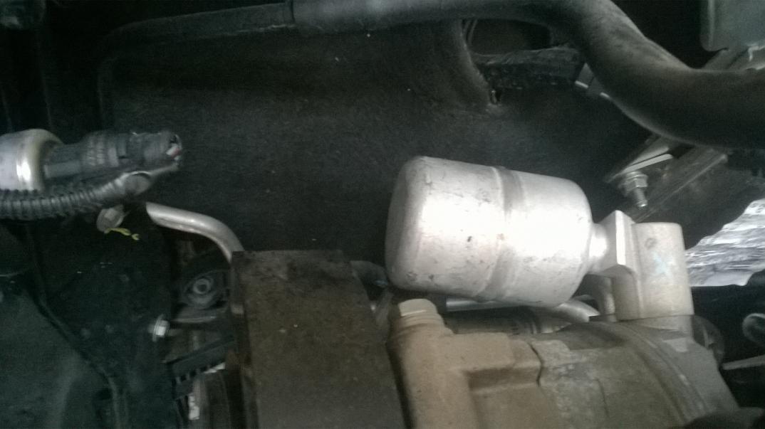

Nazwa:	klima.jpg
Rozmiar:	60.0 KB
    aby zakończyć temat tak jak obiecałem dzielę się tym co było..informuję że żródłem tego pisku była nie nabita klima .. na zdjęciu zamieściłem metalową gruchę / nie wnikałem co to jest / która wibrowała i wydawała takie dżwięki.Po uzupełnieniu czynnika w klimatyzacji / była tylko połowa /..dżwięki ustały.Temat można zamknąć
