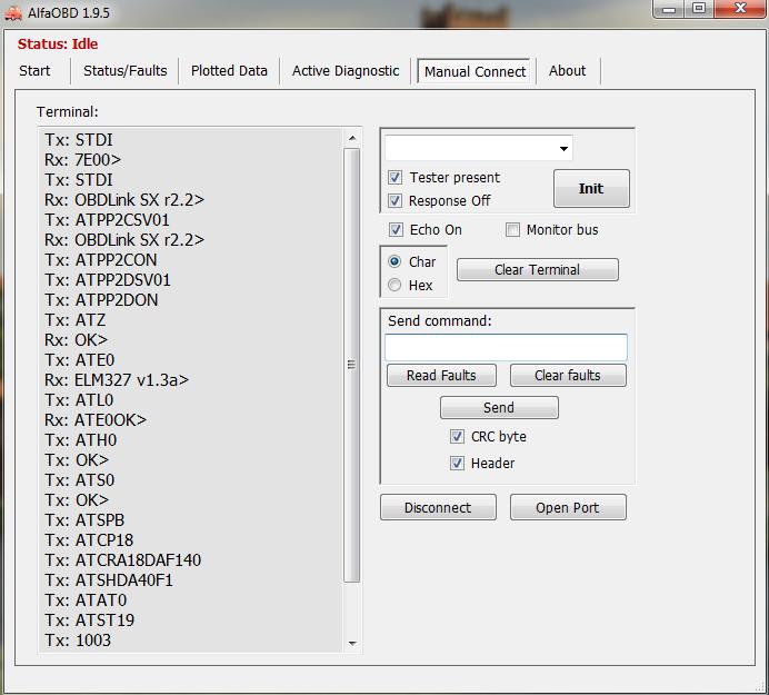

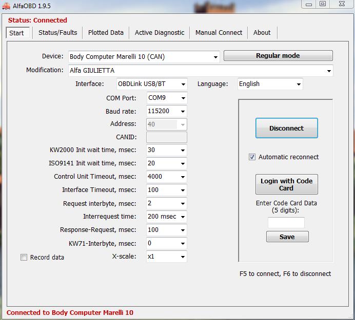

    - łatwo można sprawdzić dowolny interfejs (bazujący na ELM 327) za pomoca programu alfaOBD pod PC.
    - program alfaOBD pod androida oraz win Ce nie posiada tej funkcjonalności.
    - podłączamy interfejs do auta, wybieramy model interfejsu z programu alfaOBD.

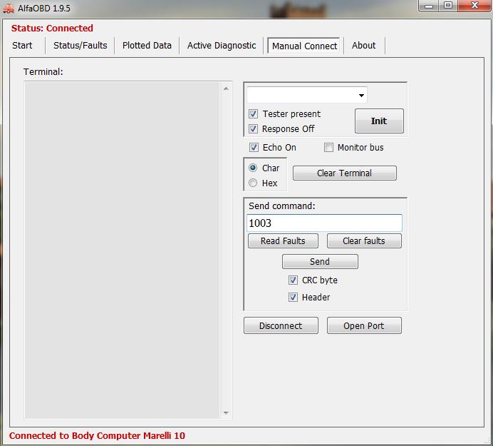

    - ustanawiamy połączenie i przechodzimy do zakładki Manual Connect.
    - w polu Send Command wpisujemy np. 1003 oraz wybieramy Send.
    - w formatce Terminal dostajemy listę komend jakie program wysyła do interfejsu ELM327.
    - z tej listy widać , że nasz interfejs musi obsługiwać komendy np. takie jak: ATCRA, ATSH.
    - popularne (czytaj tanie interfejsy z ostatnią najnowsza wersja 1.5 bis ) nie obsługują tych komend ani komend ATPP do obsługi zmiany predkości interfejsu
