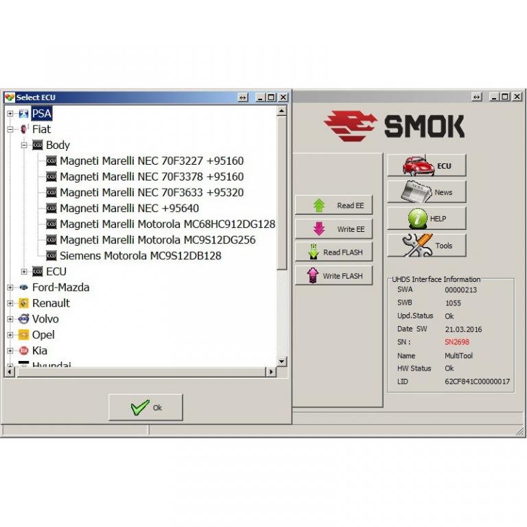

    - widzę, że Smok wystawił nowe oprogramowanie tzw. moduł FT0013 Fiat Body OBD.
    Obsługiwane modele Body i dostępne funkcje:
    Magneti Marelli NEC70F3227 +95160 (Read/Write EEprom , Read Flash , Read PIn Code)
    Magneti Marelli NEC70F3378 +95160 (Read/Write EEprom , Read Flash , Read PIn Code)
    Magneti Marelli MCU +95640 (Read/Write EEprom , Read Flash , Read PIn Code)
    Magneti Marelli MC68HC912DG128 (Read/Write EEprom , Read PIn Code)
    Magneti Marelli MC9S12DG256 (Read/Write EEprom , Read PIn Code)
    Siemens MC9S12DB128 (Read/Write EEprom , Read/Write Flash ,Read PIn Code)
    - czy ktoś może potwierdzić te informacje i jak sie mu spisuje ten moduł.
    - 70F3633 NEC oraz 95C320 to chyba moduł giulietty.

    - jeden telefon do serwisu firmy Smok wyjasnił sprawę.
    - jest pomyłka na ich stronie, za to gorąco przepraszają.
    - obecna wersja oprogramowania nie czyta zawartości body komputera Fiat-a z procesorem NEC 70F3633 za pomoca interfejsu OBD.
    - czyli pozostaje stary sposób na demontaż body komputera oraz odczyt epromu 95C320.

    - dostałem informację z serwisu Smoka , że interfejs UHDS SMOK oraz licencja FT0013 od lipca tego roku poprawnie odczytuje / zapisuje EEProm , czyta flasha oraz czyta PIN code poprzez interfejs OBD dla Magneti Marelli z procesorem NEC 70F3633 + 95320 EEprom.
    - wolę to sprawdzić czy ktoś miał z tym do czynienia, bo cena 2.400 zł za licencje jest na razie zaporowa.
    http://smok.com.pl/index.php?id_prod...duct&id_lang=1

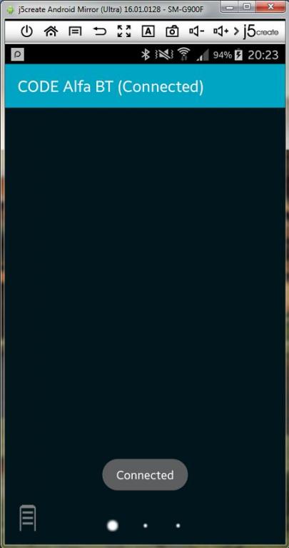

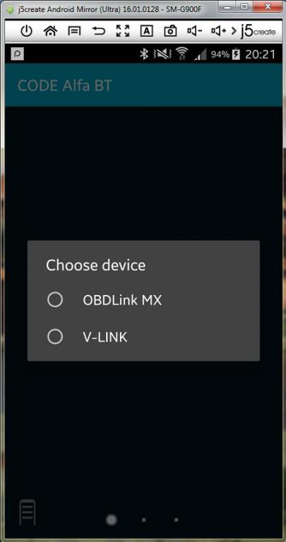

    - sprawdziłem ten program Smoka, za żadne skarby nie chce działać z giulietta z jej BSI porzez wtyk OBD.

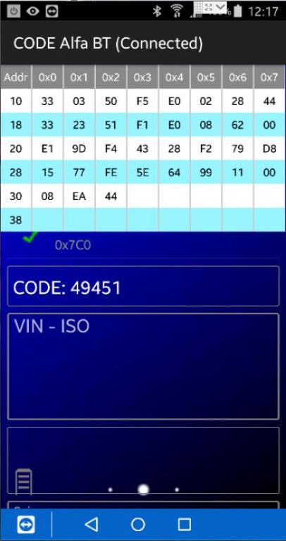

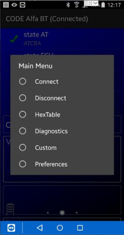

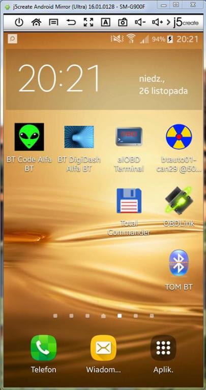

    - poszperałem po internecie i znalazłem program do odczytu body z innego modelu.
    - trochę przerobiłem i proszę program ładnie czyta z BSI Magneti Marelli poprzez wtyk OBDII.
    - spawdziłem także różne interfejsy BT (bluetooth) i jedyny działający , jak do tej pory to OBDLink Mx, tak wiem cena prawie 400 zł.
    - drugi interfejs iCAR Vlink ver 2.0 , taki z czerwoną obwódką nie mogę na nim ustawić poprawnej maski, ale będę działał poniewaz cena jest lepsza 65 zł.
    - zasada działania programu polega na tym, że program podaje kody do wyłączenia BSI i przejścia w tryb serwisowy.
    - w trybie serwisowym można odczytać eeprom, flasha.
    - po odczycie trzeba zrestartować akumulator.

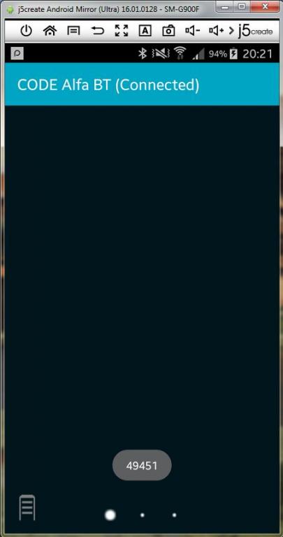

    - procedura jest taka: po podłączeniu interfejsu i sparowaniu BT, uruchamiamy program, po 4-5 sekundach wyłaczamy zapłon kluczykiem.
    - ponownie uruchamiany program, po 2 sekundach podaje nam odczytany CODE.
    Uwaga: po tej operacji BSI jest w trybie serwisowym, nawet po włączeniu i wyłączeniu kluczyka, tylko rozłączenie akumulatora na 10 sekund przywraca funkcjonalność BSI
    - program jak na razie jest w wersji alfa, czyli nie ma grafiki i nie podaje VIN-a.
    - chętnie udostępnię program (APK na androida ) dla testów działania programu, niestety trzeba mieć interfejs OBDLink MX.
    - zainteresowanych zapraszam na PW.

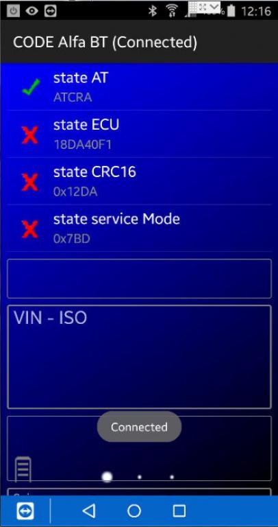

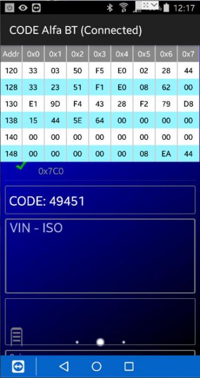

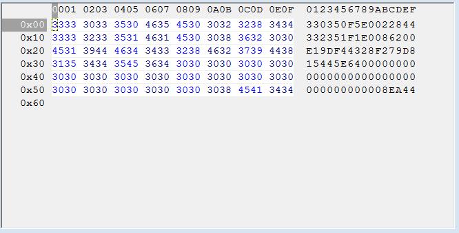

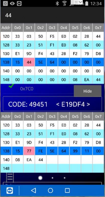

    - dodano wizualizację odczytanej ramki z code.
    - dodano mozliwość odczytania plików użytkownika w trybie raw (skompresowanych) oraz w trybie rozpakowanym.
    - w trybie rozpakowanym ramka zajmuje 48 bajtów.
    - w poszczególnych trybach serwisowych program wyświetla dodatkowe komunikaty i ewentualne znalezione błędy.
    - program zapisuje do pamięci telefonu odczytane ramki w trybie raw oraz w trybie rozpakowanym.

    bubu321 wspaniale..czyli jaki interface mam kupić ?
    http://allegro.pl/interfejs-obdii-bt...390219922.html
    Ostatnio edytowane przez andrzejm36 ; 07-12-2017 o 19:26
    09 2007
    G 1.4 MA 170CV ECU Nexus 8GMF
    6,112
    - własnie takie dwa czerwony i czarny odesłałem w ramach 14 dni zwrotu.
    - to są interfejsy bez możliwości programowej zmiany predkości can z 29/500 na 29/50 kbaud.
    - ja pracuję (na razie podczas testów ) na interfejsie ObdLink MX.
    - dostałem od kolegi na próby interfejs od Viakena, VSCAN (150 zł).
