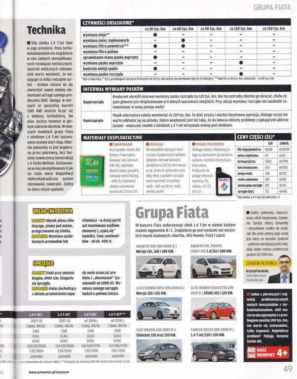

    Od trzech lat mam Bravo z tym silnikiem i jestem bardzo zadowolony. Opis eksploatacyjny silnika; poszukam jeszcze innego materiału na temat 1.4 t-jet jeśli będzie zainteresowanie

    MICHAL-TBG - jeśli to nie problem to zeskanuj proszę dodatkowe info jakie masz na pewno nie zaszkodzi, a chętnie poczytam różne publikacje. (szczególnie jeśli masz jakieś raporty z jazdy na LPG)
    Z tego co się dowiadywałem przed zakupem julki to był to chyba najbardziej polecany silnik* - przez to na taki się zdecydowałem
