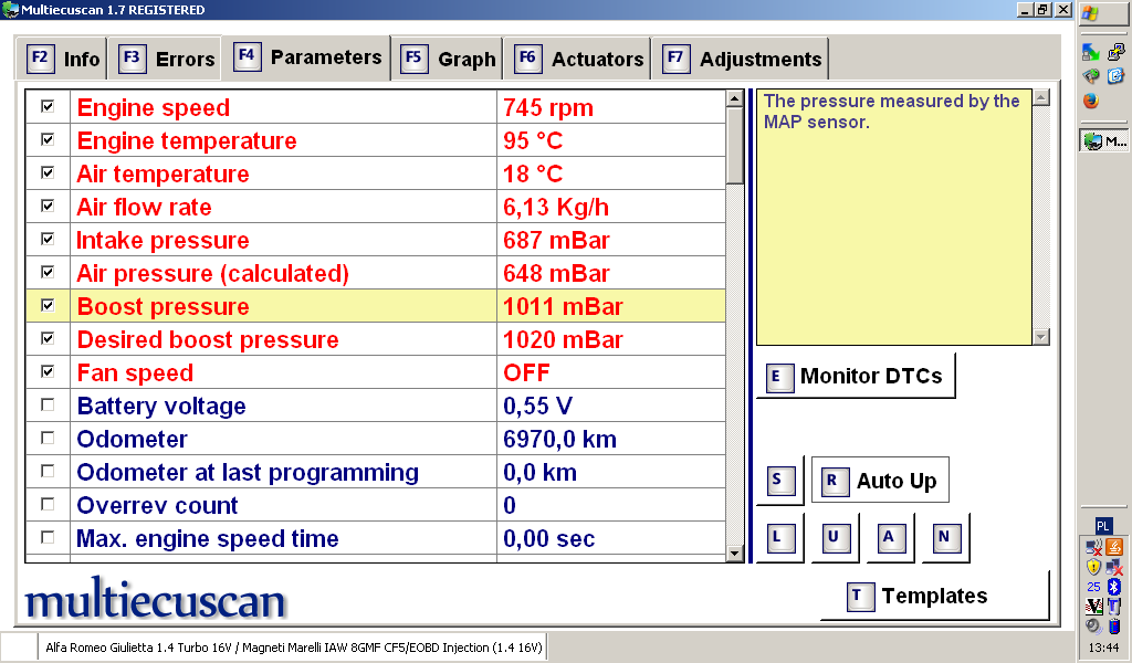

    Mnie zdziwiło wskazanie Battery voltage 0.48 V. Dziwny odczyt.

    Zawsze mam odczyty battery voltage w MESie bez sensu (grudzień 2014):
Nazwa:	params.png
Rozmiar:	72.3 KB
    Ale ogólnie prąd jest ok, był ok. Tylko mój MES 1.7 nie ogarnia poliftowego ECU. Błąd też czytałem przez AlfaOBD, ale nie mam screenshota.

    zły kod iso ECU
    multi nie ma w bazie ECU
    przez te banaluki
    03 2013
    Fiat Palio & Julka 1.4 MA
    1,210
    Cytat Napisał dziadzia82 Zobacz post
    zły kod iso ECU
    przez te banaluki
    W sensie, że przez to złe napięcie podaje MES? To to wiem.... Natomiast odnoszę wrażenie, że to nie odczyt napięcia 0,4 V jest najciekawszą częścią tego screenshotu. Miał nią być bład P0520.
