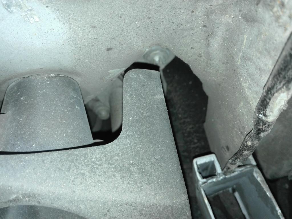

    Ja podnosze za fabryczne punkty mocowania nadwozia - miejsca które są specjalnie wzmocnione i na tych punktach auto wisi na linii produkcyjnej (gruba blacha z charakterystyczną dziurą w środku). Z przodu dostęp jest bardzo dobry , z tyłu gorzej bo jest schowane za plastikową osłoną dlatego w tym celu dorobiłem klocki na tył które po włożeniu wystają poniżej progu i można podłożyc łapę podnośnika . Jestem szczególnie wyczulony na szarpanie auta za progi , tym bardziej od czasu kiedy aso pogieło mi w ten sposób ranty progów w julce. A kto by się tym przejmował - a już tym bardziej gumiarze, podnoszą za co łatwiej czyli za próg i jeszcze się burzą kiedy się im każe podnosić za inne miejsca do których trzeba się niestety schylić

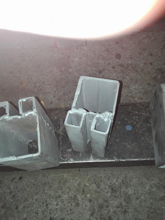

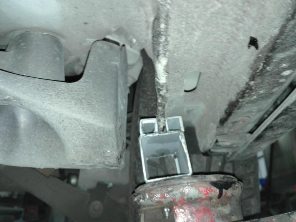

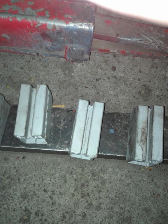

    ja również porobiłem sobie ,, klocki " z metalowego profilu 5x7 cm i dospawałem na szerszym boku dwa profile 2x2 cm tak że idealnie wchodzi tam blacha która biegnie równolegle do progu.Wystarczy spojrzeć na lewarek dostarczony do auta i skopiować profil w miejscu styku podnośnika z autem

    Cytat Napisał andrzejm36 Zobacz post
    Może jakieś foto

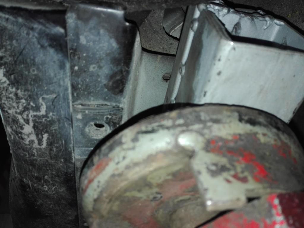

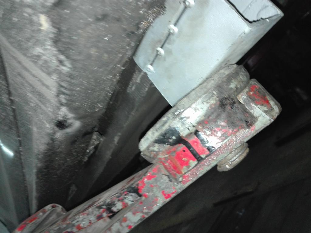

Nazwa:	IMG_20161207_083230.jpg
Rozmiar:	50.3 KB
ID:	216729Kliknij obrazek, aby uzyskać większą wersję
Nazwa:	IMG_20161207_083214.jpg
Rozmiar:	64.7 KB
ID:	216730Kliknij obrazek, aby uzyskać większą wersję
Nazwa:	IMG_20161207_082638.jpg
Rozmiar:	75.0 KB
ID:	216731Kliknij obrazek, aby uzyskać większą wersję
Nazwa:	IMG_20161207_082614.jpg
Rozmiar:	105.4 KB
ID:	216732Kliknij obrazek, aby uzyskać większą wersję
Nazwa:	IMG_20161207_082557.jpg
Rozmiar:	72.8 KB
ID:	216733Kliknij obrazek, aby uzyskać większą wersję
Nazwa:	IMG_20161207_082529.jpg
Rozmiar:	78.4 KB
    trochę to trwało / zrobienie fotek / ale nie było potrzeby wjazdu na podnośnik.Oczywiście wykonanie własnoreczne...a nie jestem spawaczem
    profile 5x5 i 2x2 nie jak wcześniej pisałem 5x7
    Ostatnio edytowane przez andrzejm36 ; 07-12-2016 o 09:28
