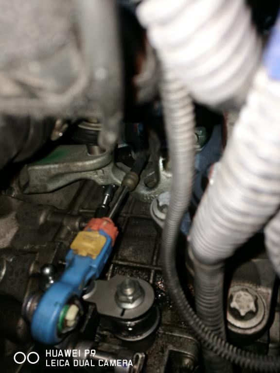

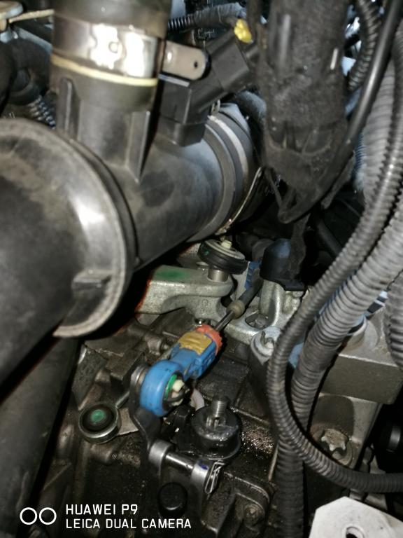

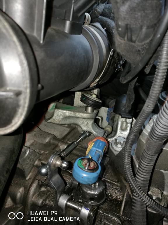

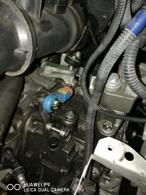

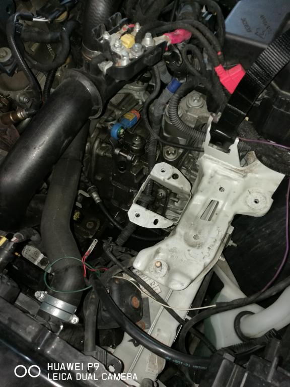

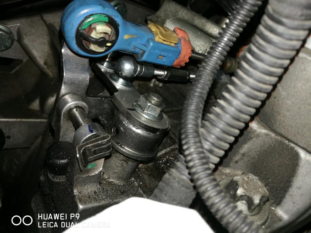

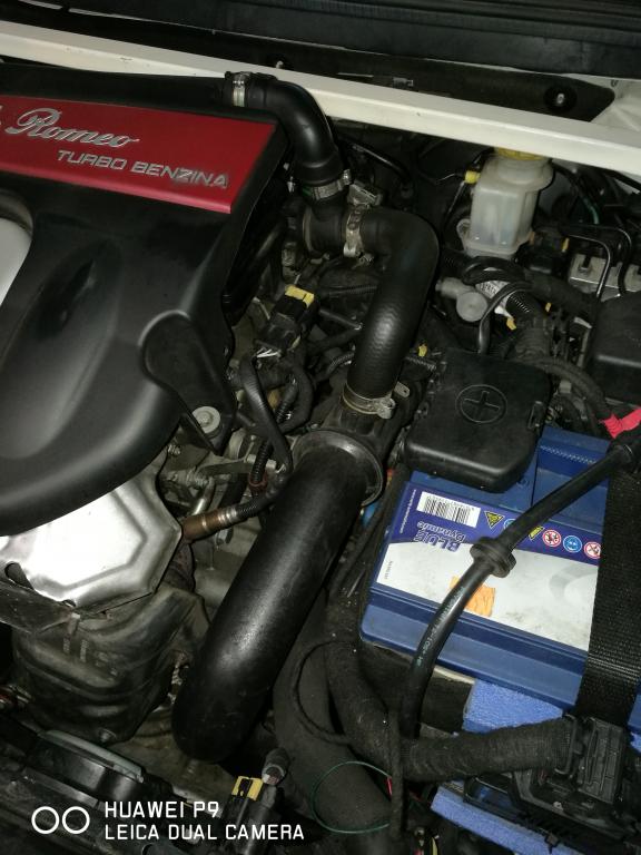

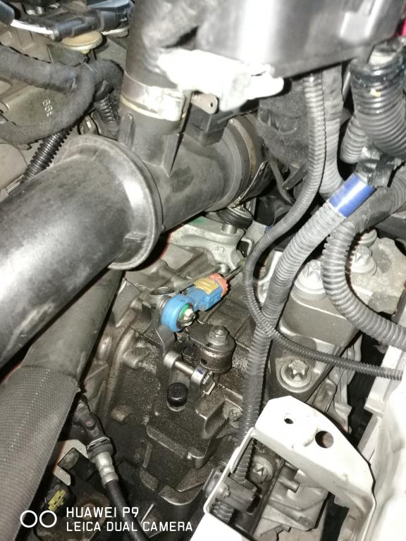

    Ze wskazówek montażu:
    Klucze
    płaska 10
    nasadka 13,15
    srubokręt szeroki ja użyłem przecinaka tylko dość ostro zeszlifowałem
    1) Odkręcić akumulator i podstawę
    2) Płaskim szerokim śrubokrętem lub nawet kluczem płaskim trzeba podważyć cięgno z aluminiowej dźwigni pośredniej tak aby je odczepić./Ja odczepiałem już po demontazu blaszki/
    WAŻNE przed demontażem zaznaczyć markerem miejsce osadzenia blaszki --ośka z wieloklinem
    3) Odkręcanie nakrętki trzymającej dźwigienkę blaszaną - dobrze jest przytrzymać czymś dźwignię przy odkręcaniu aby nie wskoczył bieg (łatwiej ustawić będzie shifter )
    4) Po odkręceniu dobrze jest spryskać sworzeń na którym siedzi dźwigienka sporą ilością WD-40 lub innego sprayu penetrującego żeby wypłukać zabrudzenia utrudniające zdjęcie.
    5) Aby zdjąć dźwigienkę trzeba wsunąć pod nią płaski śrubokręt i delikatnie pukać w tył tak aby zruszyć dźwigienkę i ja podważyć.
    6) Po zdjęciu oryginalnej dźwigienki dobrze jest oczyścić sworzeń na którym siedziała i delikatnie przesmarować, a następnie przenieść znak markerem ze starej blaszki nałożyć dźwigienkę short shiftera patrząc aby złożyć dokładnie tak jak znaki markera i przykręcić nakrętkę trzymającą.
    7) Na główkach cięgna jest drucikowe zabezpieczenie, które trzeba zdjąć - przekręcić z główki i wysunąć. Dopiero wtedy wskoczy na jabłuszko po jednej i drugiej stronie, a na koniec należy zabezpieczyć je przed wyskoczeniem.
    8) W celu regulacji cięgna należy poluzować nakrętki/kontry po obu stronach łącznika (jeden gwint jest prawy a drugi lewy), następnie trzeba wyregulować długość cięgna kręcąc szeroką nakrętką łączącą i sprawdzać położenie dźwigni zmiany biegów we wszystkich położeniach. Po zakończeniu regulacji dokręcić kontry do nakrętki łączącej i gotowe. (Można dać kropelkę kleju do gwintów, ale delikatnego i niewiele, żeby nie było problemów przy późniejszej regulacji)
    9) Na koniec złożyć i cieszyć się szybszą zmianą biegów.
    Opis P@bLO / z moimi dopiskami/

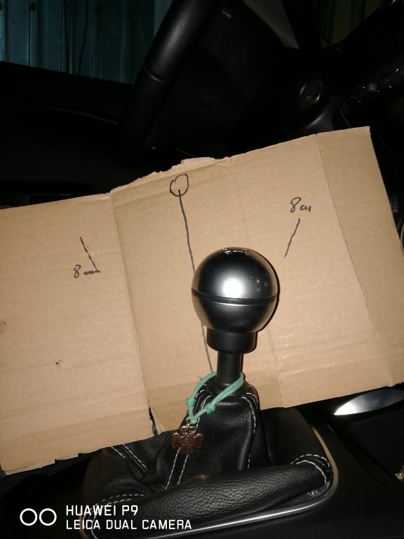

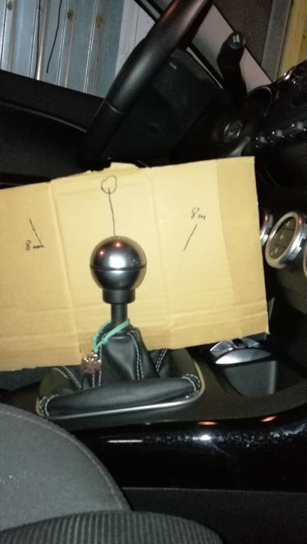

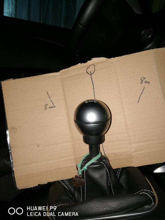

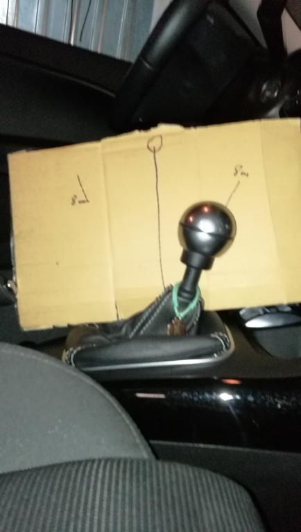

    9 i 10 zdjęcia to ruch wajchy po montażu
    11 i 12 to ruch wajchy przed montażem
