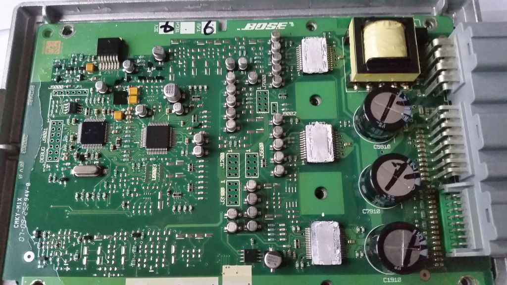

    - rozebrałem ten wzmacniacz , ale nic spalonego nie widac, kilka układów scalonych.
    Jest to do naprawienia.
    - a możesz cos więcej na temat naprawy tego wzmiacniacza.
    - wzmiacniacz znalazłem tak jak koledzy mówili, w prawej cześci nadkola bagażnika.
    - AR 156 TS 2.0 ecu M1.5.5

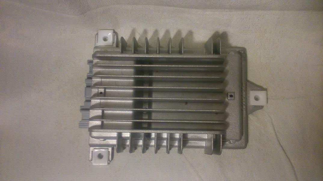

    Cytat Napisał bubu321 Zobacz post
    Hmmm no to albo jest to kolejne miejsce jakiego nie znałem albo to inny system.
    Czy wzmacniacz wygląda tak jak na zdjęciach ?

    - dokładnie taki sam, on jest od Giulietty z 2010 roku, przed liftem.

    - moduł został naprawiony przez kolegę airbob, dzięki mu za to.
    - nareszcie można sluchać ulubionych kawałków mp3.
