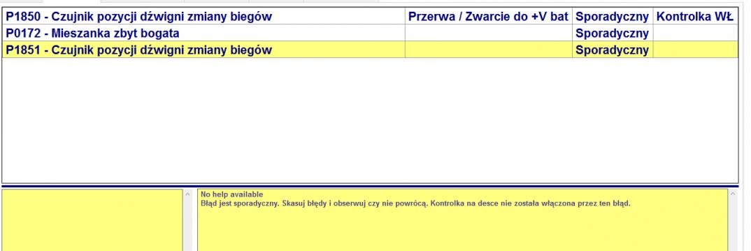

    mam problem z Mito, 1,4 105 KM. Wyświetla mi się powyższy błąd, jednak jak dzwoniłem do ASO ile kosztuje ten czujnik usłyszałem, że go tam nie ma...
    Gdzie szukać tego cudeńka? Czytałem, że u kogoś był problem z prądem który podaje akumulator, więc już też się ładuje na wszelki wypadek autko. Czy macie jakieś może dodatkowe pomysły, albo wskazówki.
    Błąd wywala po zmianie z wstecznego na biegi w przód. Wyświetla się check engine, wyłącza dna oraz start&stop
    Błędy z FES. Po usunięciu ponownie wyskakuje tylko p1850, p1851.

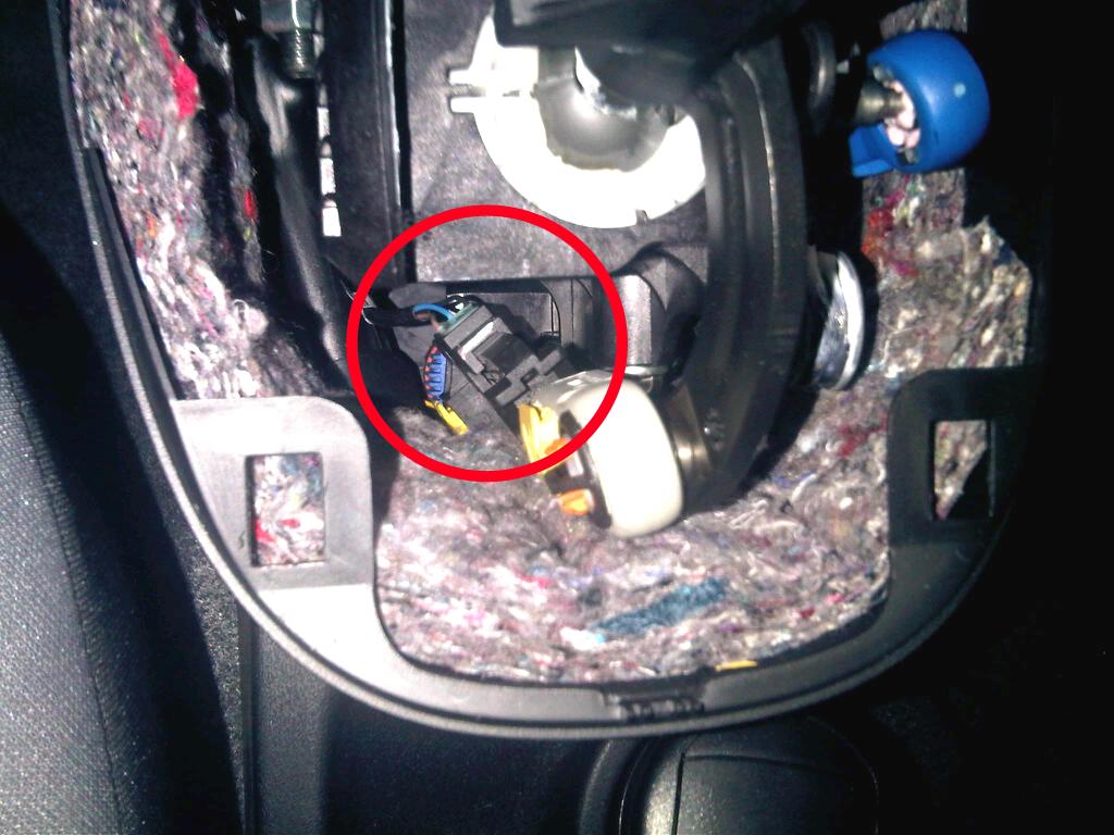

    czujnik biegu wstecznego swiruje

    Ok, a gdzie tego cuda szukać?
    Już wiem, od dołu skrzyni biegów, a wiecie jak to odnaleźć/rozpoznać?

    Już nie mogę edytować, a nie miałem za wiele czasu na zabawę z tym problemem, może komuś się kiedyś przyda.
    numer części: 55266125
    Czy mamy na forum kogoś kto ma Mito na części i można byłoby z nim o niej pogadać, bo w aso trochę sobie życzą
    Nie znajduje to się od dołu skrzyni biegów tylko przy samym lewarku (jak uniesiemy skórzaną osłonę lewarka).
