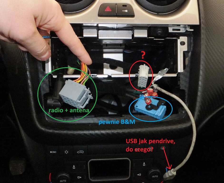

No i wszystko jasne, nie ma modułu B&M :-(
W kieszenie wisi kostka niebieska - pewnie od modułu, do tego jedna szara którą nie wiem gdzie wpiąć i doczepiony kabelek USB??? Co to jest?
Ponoć wcześniej ktoś miał indywidualną instalację audio, podejrzewam że może to być twórczość poprzedniego właściciela, Wy w swoich MiTo też macie takie kabelki?
Kabel usb jest niepotrzebny i możesz go wywalić. Ten drugi szary może być od jakiegoś innego nieużywanego urządzenia, ale raczej nie podłącza się*go do b&m.
