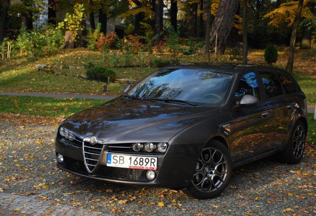

    tak, to byłaby 235/45R18, 17mm bardziej wypełniłaby nadkole (5% promień wzrasta). opony praktycznie byłoby na feldze tyle samo (wizualnie) co w przypadku 225/45R17, bo mimo dodatkowych 4.5mm przed efektem balona uchroni większa średnica felgi - proporcje zostaną OK, tu wrzucam fotkę jak to na wygląda na 159.
Nazwa:	DSC_0058.jpg
Rozmiar:	156.1 KB
    Czy przy 8.5" szerokości felgi i 235 szerokości opony (i ET41), nie będzie mi gdzieś coś ocierało w Giulietcie - nie wiem ile jest tam faktycznie luzu a w standardzie jednak dają 8" szerokie felgi i opony 225/40R18.
