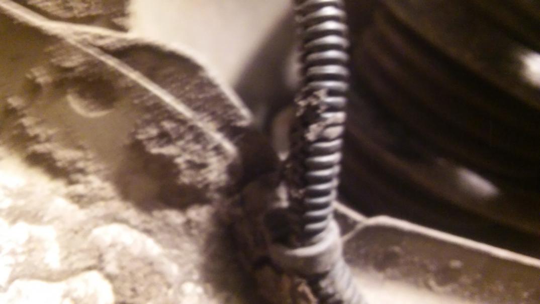

    Ostatnio padł akumulator i przy próbie rozruchu wraz z klekotaniem przekaźników, które dostały za małe napięcie żeby się załączyć, wywalił się błąd ABS/ESP itd. W zasadzie to żadna nowość bo już tak bywało ale tym razem błąd pozostał. Diagnoza z komputera: uszkodzenie czujnika ABS lewy przód. Wymiana czujnika nieskuteczna i kolejne podejrzenie padnięta centralka ABS (co przestaje być zabawne ze względu na koszty). No ale postanowiłem trochę powęszyć i znalazłem to :
Nazwa:	20170128_160339.jpg
Rozmiar:	50.3 KB
ID:	220742Kliknij obrazek, aby uzyskać większą wersję
Nazwa:	20170128_160324.jpg
Rozmiar:	82.0 KB
    Można powiedzieć że to wada montażowa bo przewód mimo że w peszlu przechodzi przez krawędź blachy nad nadkolem która z czasem powoduje jego przetarcie. U mnie akurat tak się złożyło że rozcięcie peszla było od strony blachy i nastąpiło to szybciej.

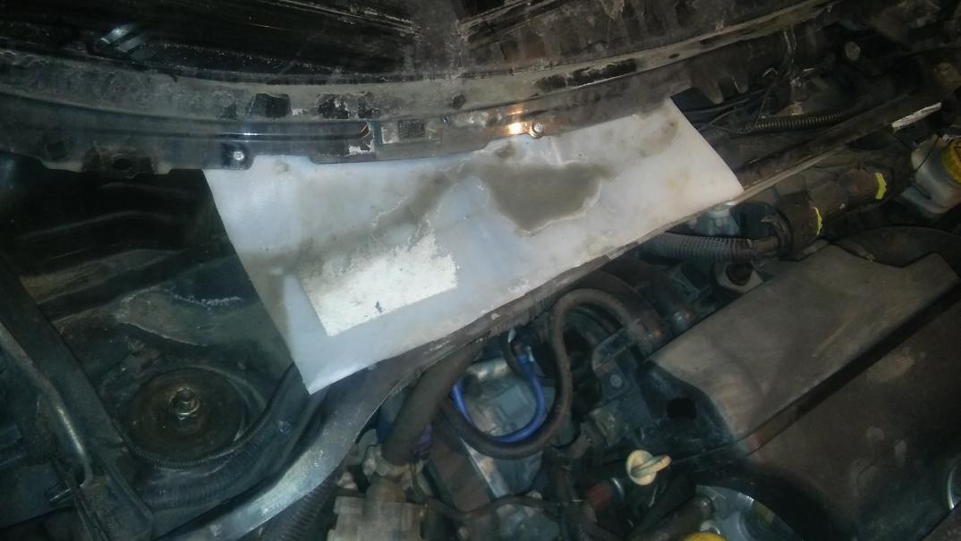

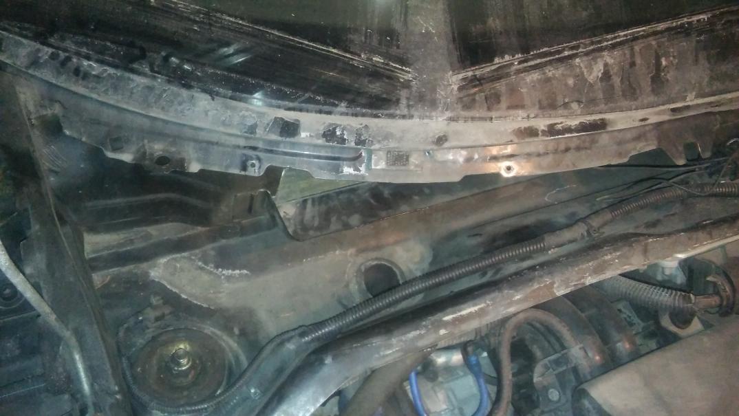

    Druga rzecz to:Kliknij obrazek, aby uzyskać większą wersję
Nazwa:	20170126_184446.jpg
Rozmiar:	81.3 KB
    Na podszybiu od strony pasażera jest wlot do dmuchawy(taka rynna). Jako że osłona podszybia nakładana jest na szybę i nie ma szans żeby nie dostał się pomiędzy nie brud, woda z szyby pięknie spływa prosto do dmuchawy i nasącza wykładzinę/ izolację akustyczną z gąbki pomiędzy komorą silnika a kabiną co powoduje namakanie podłogi od strony pasażera. Rozwiązanie
Nazwa:	20170126_184624.jpg
Rozmiar:	66.1 KB
    (akurat u mnie mało eleganckie bo to plastik z rozciętej butelki po płynie ale nie miałem nic pod ręką ). Woda spływa po tym do dolnej części podszybia nie wpadając do dmuchawy.

    Cytat Napisał metan Zobacz post
Rozmiar:	81.3 KB
    Jeśli masz na mysli ten okrągly otwór to technologicznie woda nim spływa poza samochod a nie do srodka. Minusem jest wyprowadzenie rurką spływu wprost nad alternator co nie jest zbyt zdrowe na niego, ale że do środka coś Ci leci na gabki to u mnie tego nie ma.

    o ile kojarzę są specjalne pozmianowe gumowe przelotki które nakierowują spłytw wody z podszybia na ścianę grodziową za alternator. chyba były do punto EVO
    W normalnych warunkach nie ma szans aby woda wlała się do kabiny przez kanał wentylacyjny - no chyba że zatkane są właśnie te gumowe otwory odpływowe.
