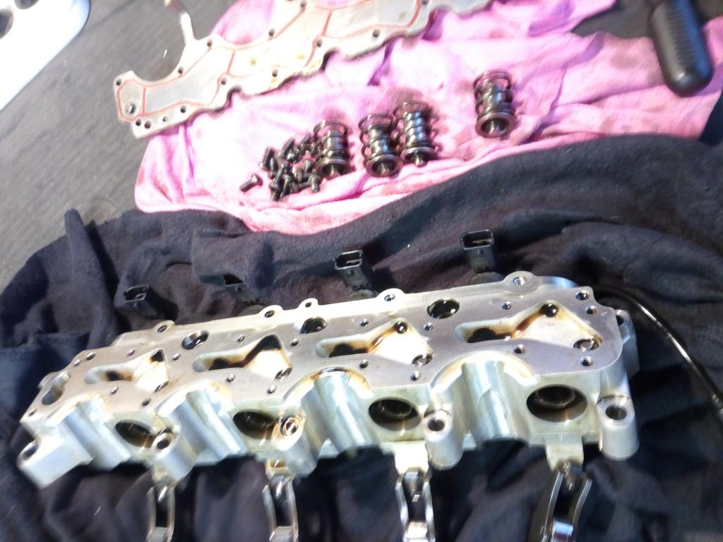

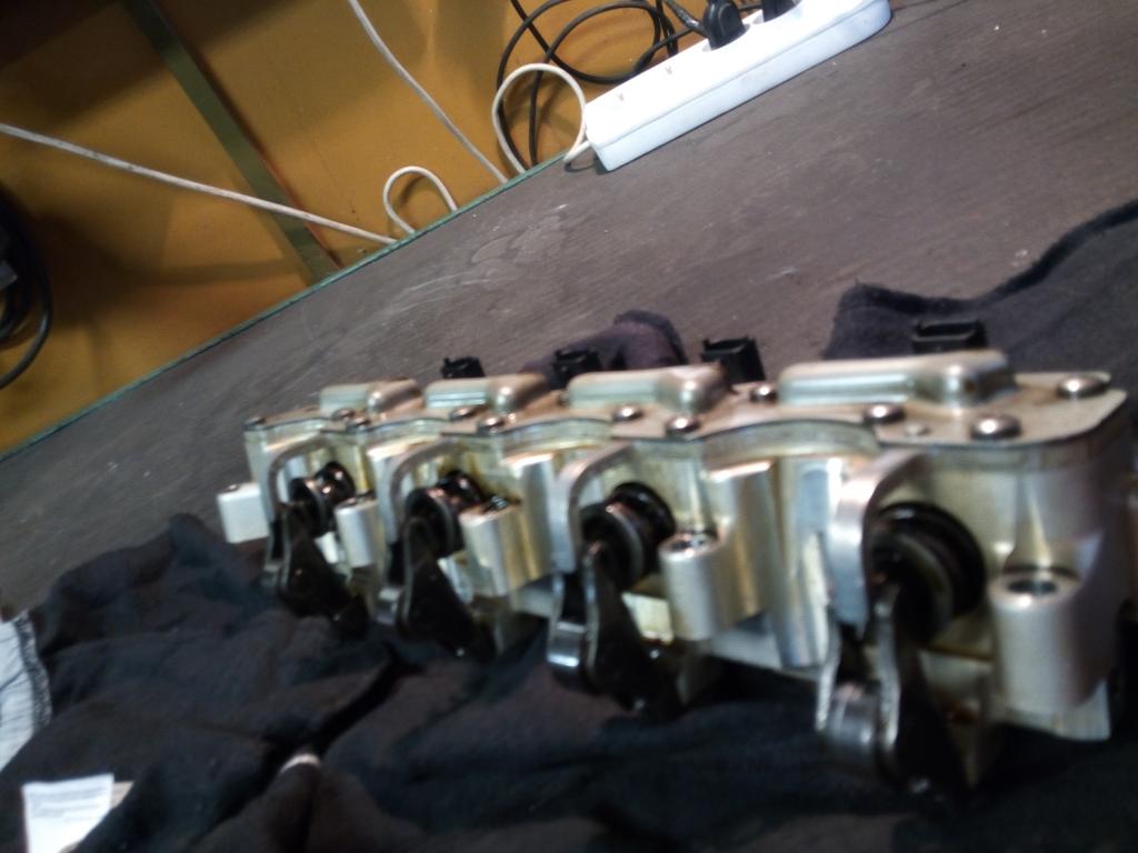

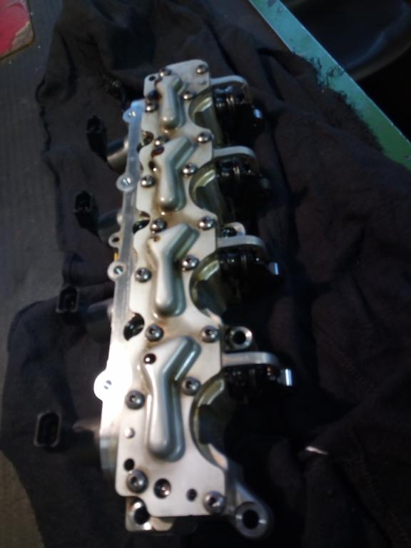

ID:	222217Wczoraj wymieniony MA. Na razie ok. Całkowity koszt 3290zł +dojazd 230km. MA-2860, uszczelka ok38zł, filtr oleju 95zł hihi fikcja, robocizna 300zł. Olej miałem swój.
    Biorę się za rozebranie uszkodzonego MA, tłoczki normalne ślady użytkowania, cylinderki zero luzów -dokręcone na maxa lub klejone.
    Czy od strony zaworów mogą się też zacinać?
