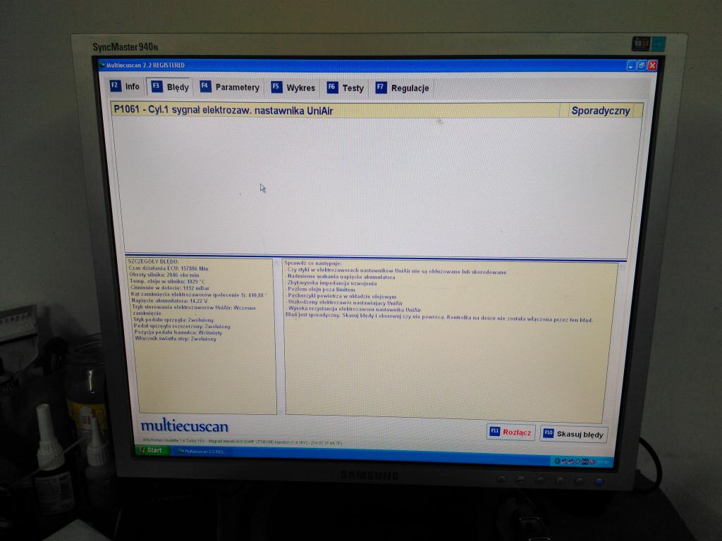

    Objawy:
    1--- przy rozgrzanym silniku i spokojnej jeździe ( obroty 2000--3000) zaczyna tracić moc i szarpanie silnikiem, po odpuszczeniu na luz znowu jest normalna jazda
    kontrolka check
