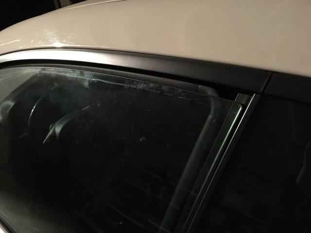

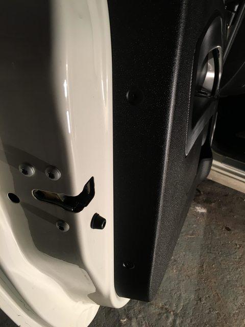

    Mam problem z elektryczną szybą po stronie kierowcy w Mito. Otóż wczoraj (11.02.2016) będąc na stoku po otwarciu drzwi szyba się opuściła (na wysokość tak jak się otwiera drzwi) i po zamknieciu drzwi nie wrocila do swojej pozycji. Pomyślałem, że jest zimno i przymarzła. Niestety auto postało w garażu (+6C) poszedłem do autka i nadal to samo.

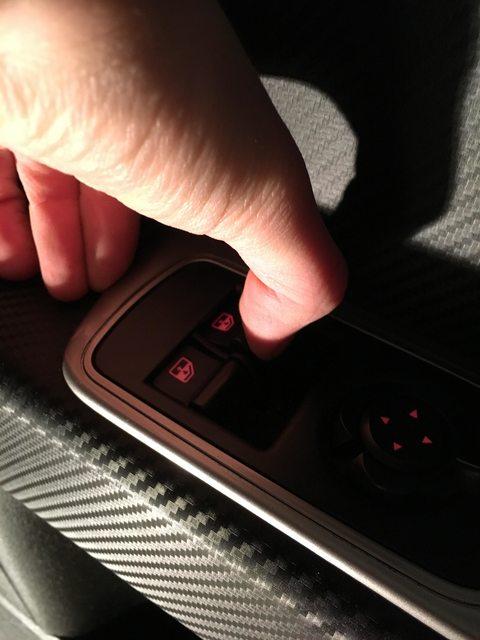

    Nie działa również sterowanie guzikiem. Nie da się ani opuścić ani dać do góry szyby.
    Gdy wciskam przycisk w dół, słychać lekkie PIK ale nie tak głośne jak dochodzi z strony pasażera (tam szyba działa prawidłowo) (szybe pasażera moge sterować po stronie kierowcy jak i pasażera)
    Natomiast gdy chce zrobić by szyba poszła w góre nie słyszę żadnej reakcji. Żadnego dźwięku (PIK).

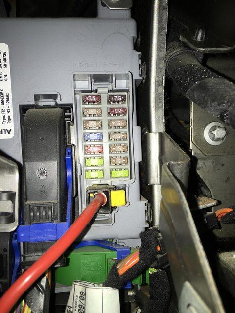

    Sprawdziłem bezpieczniki. Dwa dolne to od sterowania szybami Lewy dolny żólty to kierowca / prawy dolny żólty pasażer. Bezpieczniki są*ok.
    Gdy chce opuścić szybe pasażera to widać minimalny spadek napięcia (oświetlenie wewnętrzne minimalnie przygaśnie na 0,1s) i szyba się opuszcza. To samo gdy chcę ją zamknąć.
    Natomiast gdy chce opuścić szybę kierowcy to nie ma w ogóle spadku napięcia.

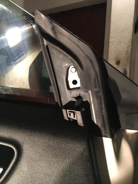

    Zabrałem się za rozebranie boczka.
    Potrzebna plastikowa lyżka, torx/imbus i krzyżak.
    1. Demontaż 3 zaślepek
    2. Odkręcenie śrub krzyżakowych
    3. Odkręcenie śrub imbusowych/torx
    W miejscach gdzie były zaślepki (2 śruby)
    4. Łyżka podważyłem spinki.
    Zacząłem od dołu przy światełku pod drzwiami

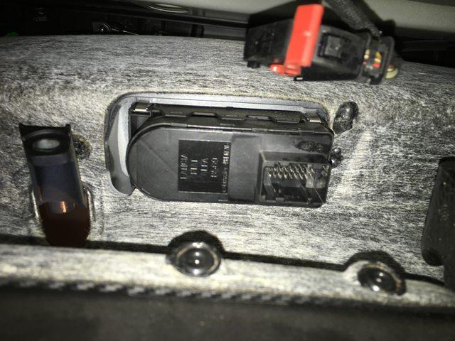

    5. Odłączenie elektryki sterowania szybami
    6. Odłączenie światła pod drzwiami

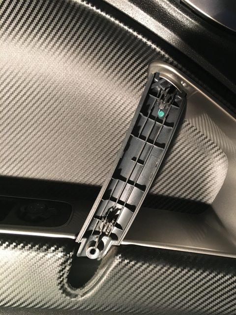

    7. Odpięcie klamki. Tutaj mam PROBLEM bo nie wiem jak dokładnie ją*odpiąć
    Jeżeli ktoś*zmagał się z problemem nie działającej szyby to byłoby super gdyby rzucił radą*bo jak spadnie deszcz to będę miał wilgoć w aucie bo szyba ledwo dotyka uszczelek i jak będzie zacinać to woda będzie kapać do auta

    Auto odebrane od mechanika. Mechanik przeczyścił styki, wszystko działa. Przyczyna nieznana. Całe szczęście ze tylko tak się skończyło
