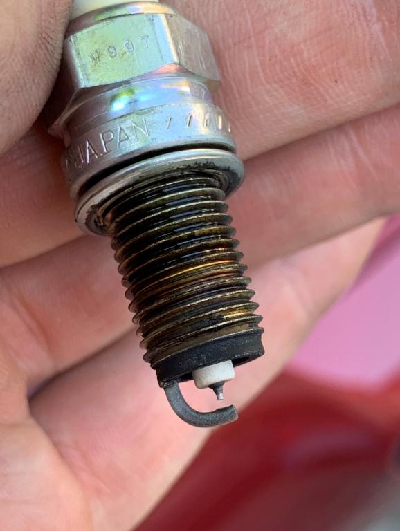

To kup oryginalne NGK dla Fiata, są robione w Japonii. Ja na początku sierpnia kupiłem komplet 4 świec OE za 175 zł, cena porównywalna do NGK bez logo FCA.
Kupiłem te pierwsze i zastanawiam się czy nie przepłaciłem za ten sam produkt
Chyba tylko ,,
Ricambi Originali,,
No cóż, trudno. Następnym razem kupię te tańsze. Dzięki za informację
