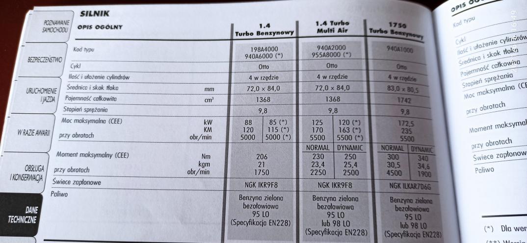

Nazwa:	IMG_20210606_164933.jpg
Rozmiar:	88.6 KB
    Tutaj masz z serwisowej dot. NGK. Odpowiednik znajdziesz. Przy okazji gdy będę wykręcał, to zrobię fotkę. Kliknij obrazek, aby uzyskać większą wersję

    Co jest w instrukcji to ja wiem, szukałem po prostu alternatywy dla ngk. Nawiasem mówiąc teraz zamiennikiem świecy która widnieje w instrukcji jest ikr9j8,- jeśli już koniecznie ktoś jest wyznawcą ngk
