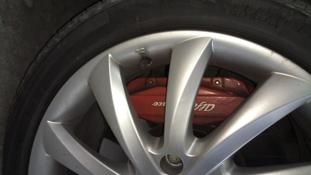

Hej,
Zbliża się sezon wymiany opon. Chcę kupić nowe opony na zimę i zastanawiam się, czy to co posiadam to są zaciski brembo czy zwykłe pomalowane? (Podejrzewam, że zwykłe)
IMG_20171013_131845.jpgIMG_20171013_131917.jpgIMG_20171013_141143.jpgIMG_20171013_141212.jpg
Zwykłe zaciski pływające jednotłoczkowe. System Brembo w Giuliettach i wielu innych Alfach opiera się na zaciskach 4-tłoczkowych z przodu.

to i ja podepnę się pod temat i zapytam: Gdzie najlepiej kupić zaciski brembo na przód do mojej QV? Dziwne, bo ja mam tylko napis [notranslate]Alfa[/notranslate] Romeo, ale są już lekko dojechane i chciałbym nowe błyszczące :) i dodatkowo może ktoś wie, czy tarcze opłaca się brać te Ferodo?
Nowe kupisz w ASO, ale wszystkie ktore widzisz powyzej sa po regeneracji. Grafika z dopiskiem Brembo wystepuje od pierwszego liftu G, wiec wnioskuje ze masz przedlifta. Jesli chodzi o tarcze to spotkalem sie z opinia ze najlepiej duze Brembo wspolpracuja z tarczami oem. Osobiscie kupilem textary, ale jak wspominałem wyzej nie mam ich jeszcze na aucie wiec nie moge ocenic.
