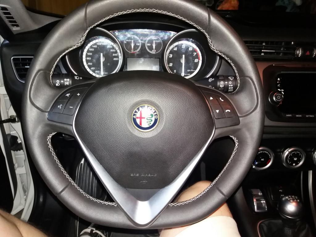

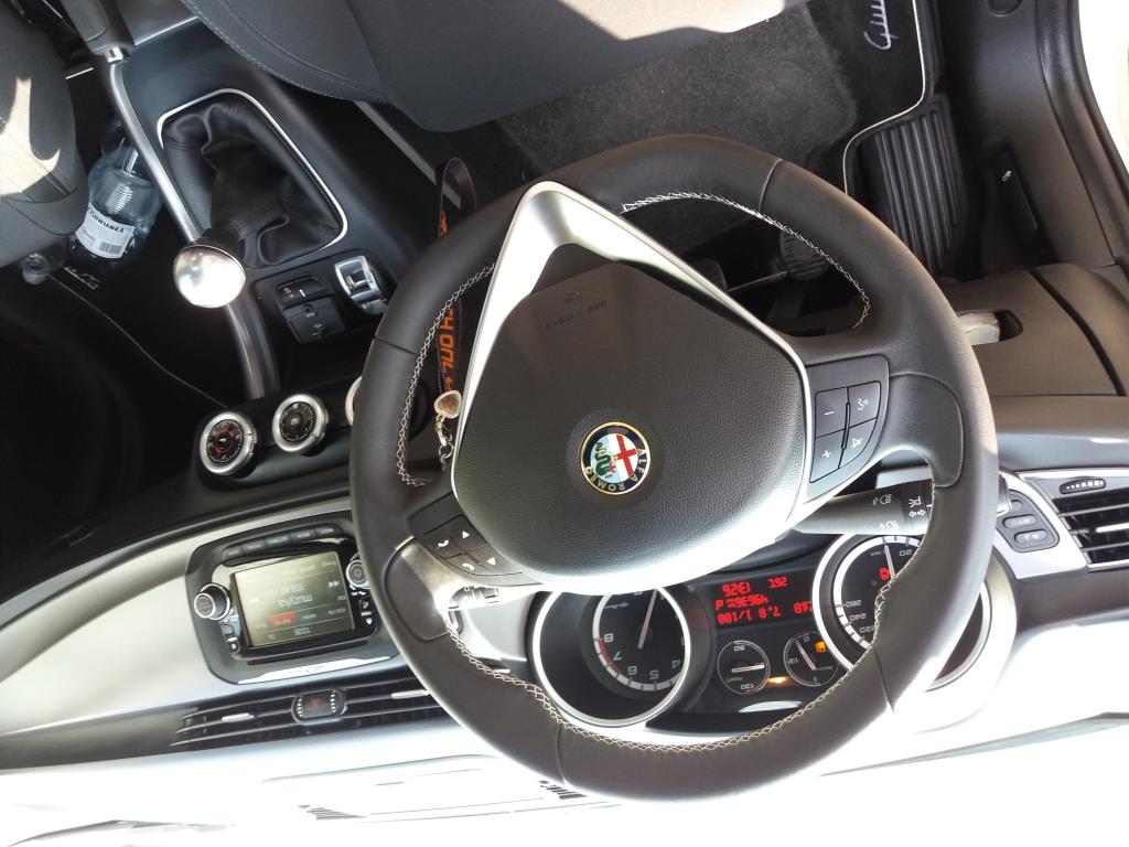

Nie wiem cy p@p bo chyba w przedliftach inaczej są rozmieszczone przyciski, ja wymieniałem poliftową na poliftową QV .20160917_131747.jpg20160917_132538.jpg
