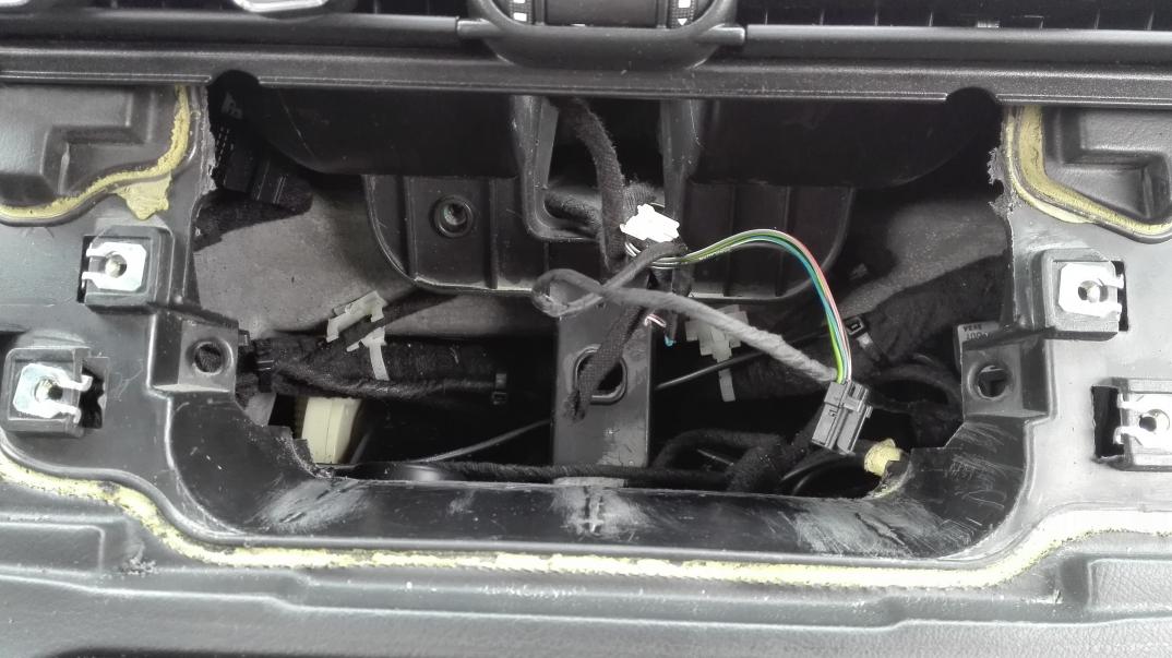

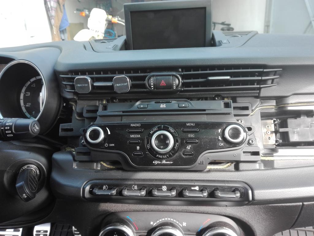

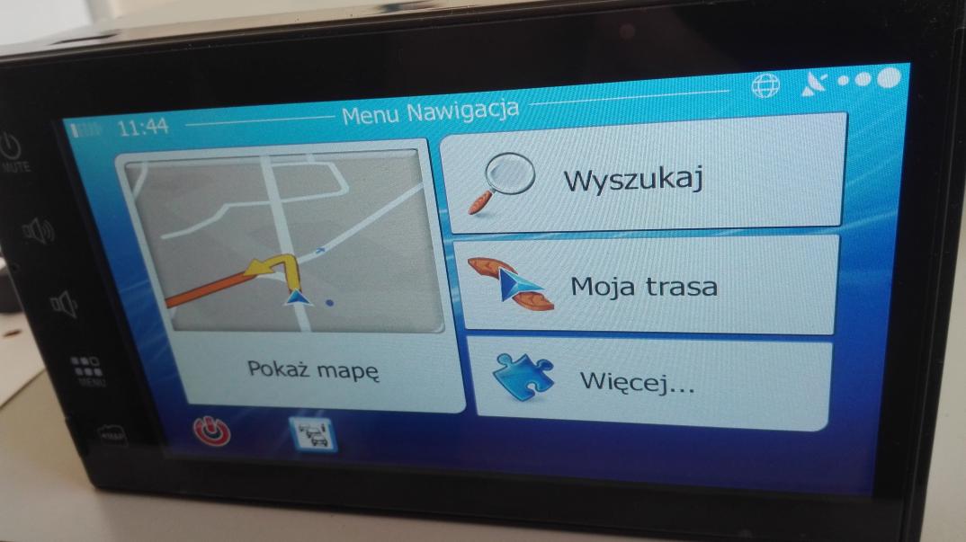

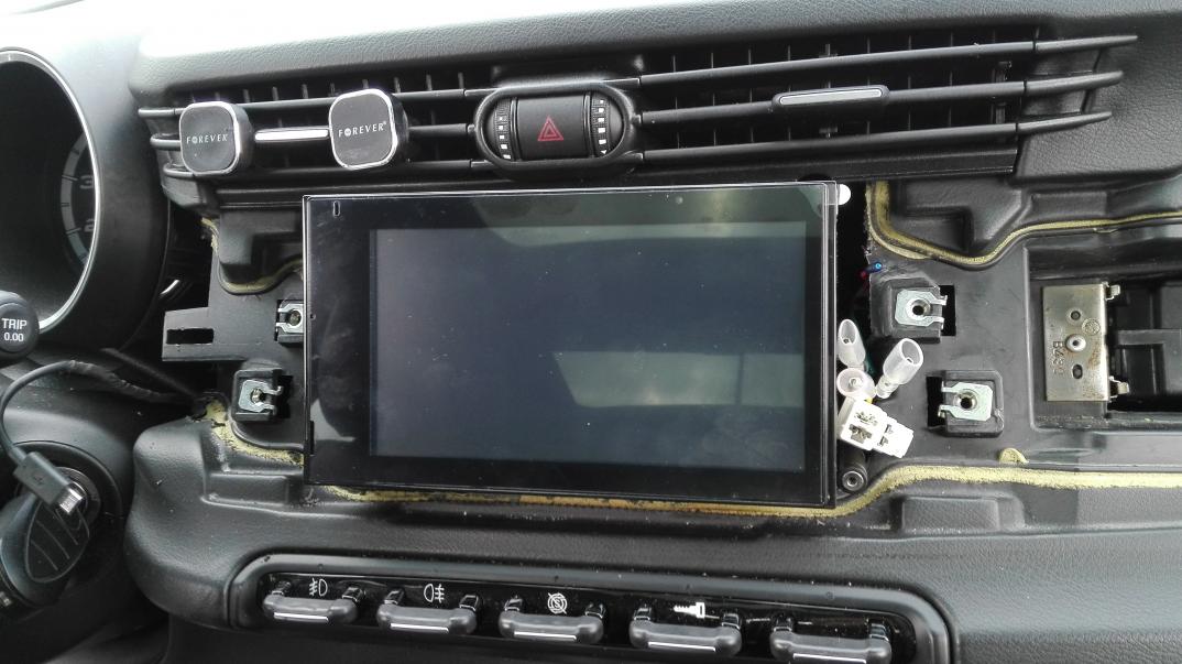

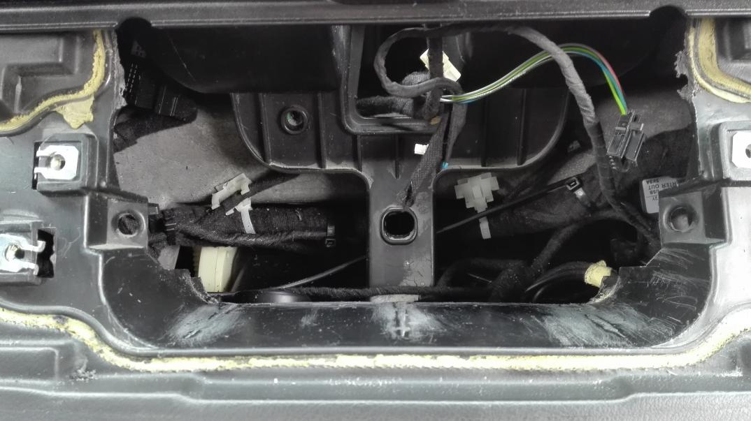

    tak powoli zaczynam działać .. stacja GMS 6818 nie połączyła się z telefonem Huawei P8 lite po kablu na androidzie 6.0 ./ Próby na stole/.Wgrałem starszą wersję na ten telefon 5.0 i wszystko poszło bez problemów.Nawet ponoć o wiele lepiej mnie słychać .Oczywiście zaraz należy zablokować aktualizacje.Dziś udało mi się zdemontować stare radio i wyciąć odpowiednio miejsce na nowe.Założenie jest takie że zawsze możemy powrócić do fabryki .. nie należy wycinać więcej niż zakrywa stara maskownica.Zrezygnowałem więc z kieszeni ... nie mieści się , musiałbym podcinać jeszcze dół.Ale łatwiej będzie dorobić uchwyty i dokręcić do nich radio / są tam fajne nagwintowane otwory / w stare miejsca.Zamówiłem jakąś maskownicę używkę za 40 pln aby ją odpowiednio dociąć.Odpowiednia ramka będzie dobrana i wklejona na żywicę do maskownicy dopiero po zamocowaniu radia i pomiarach .

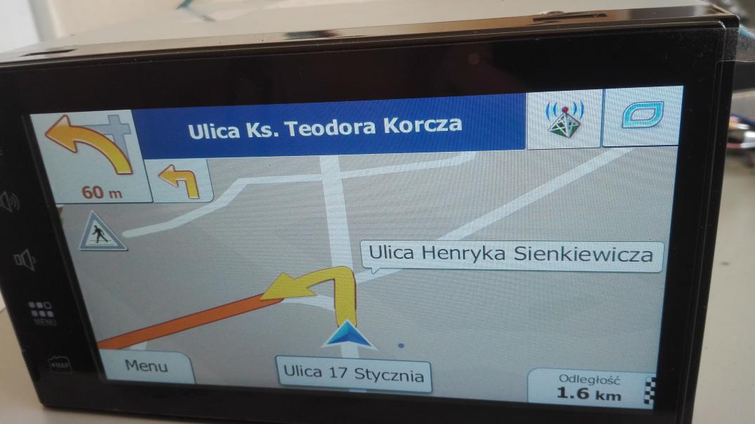

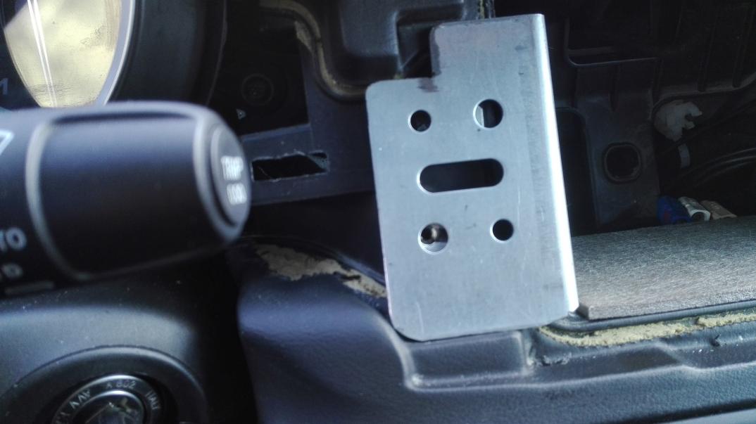

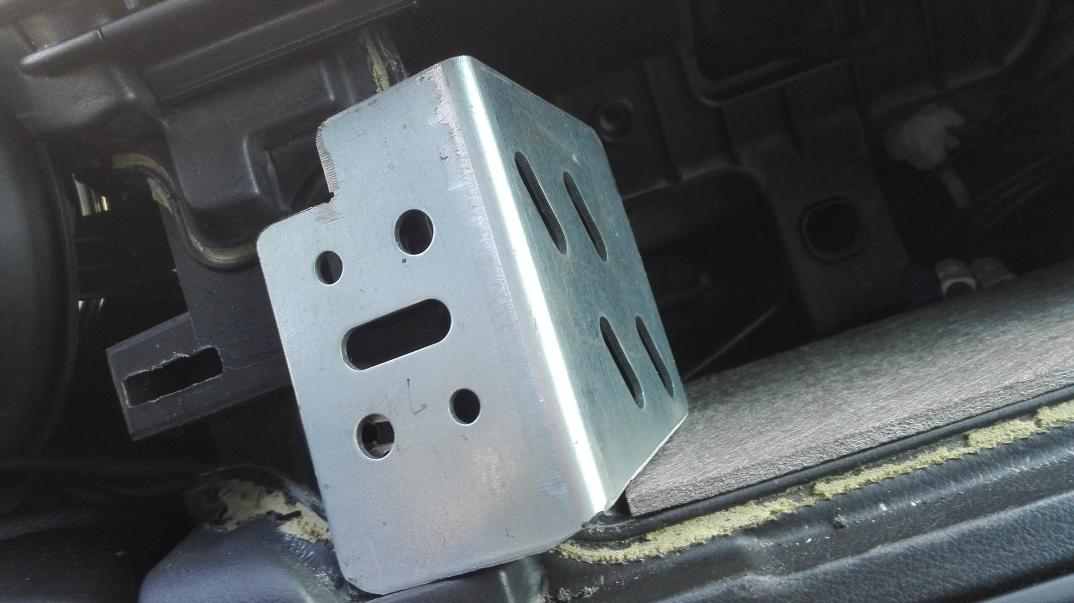

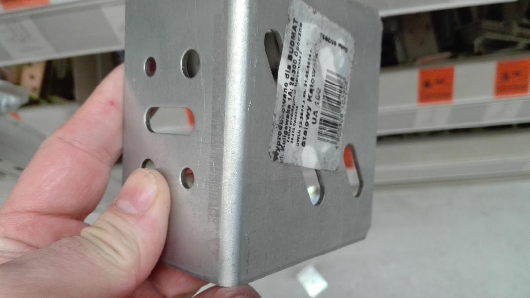

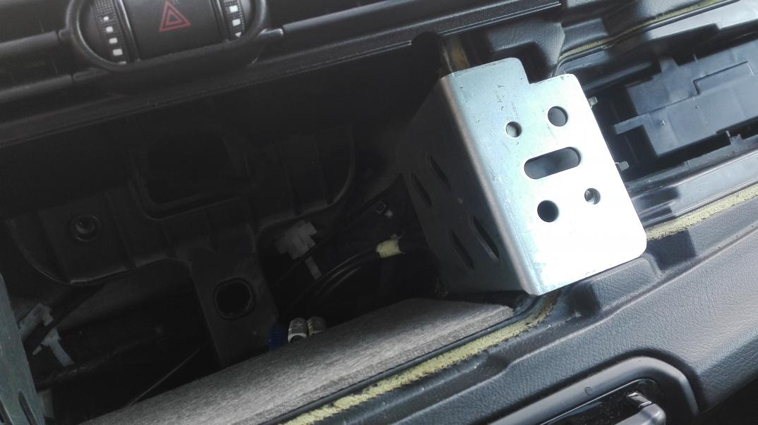

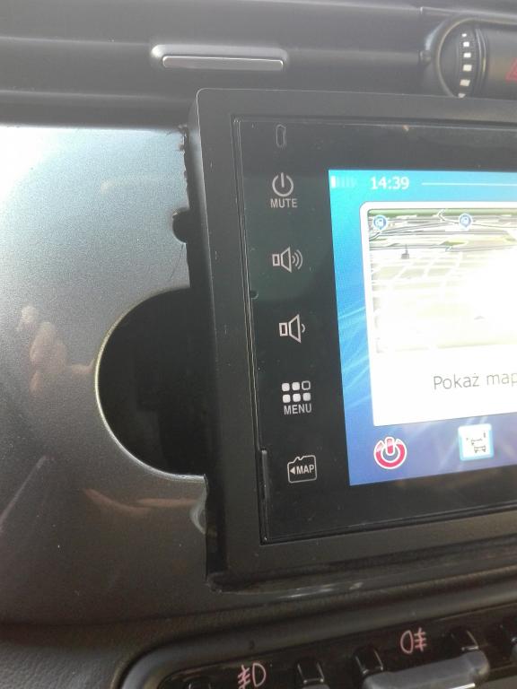

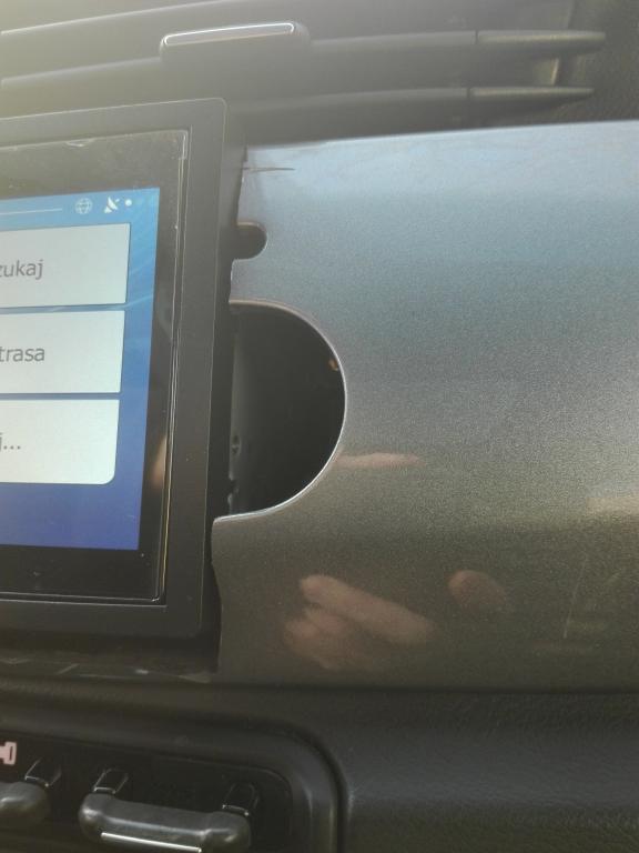

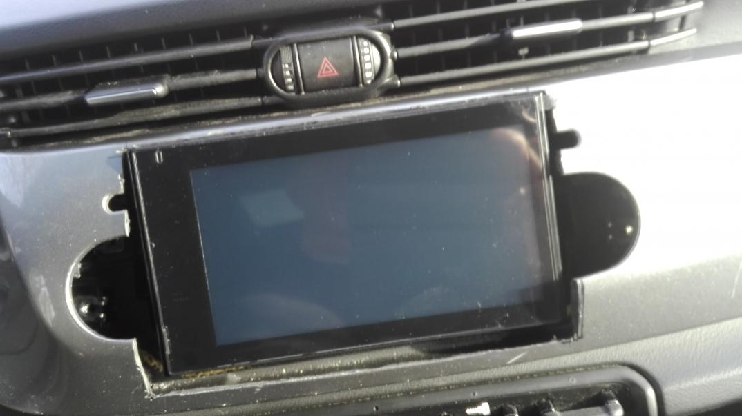

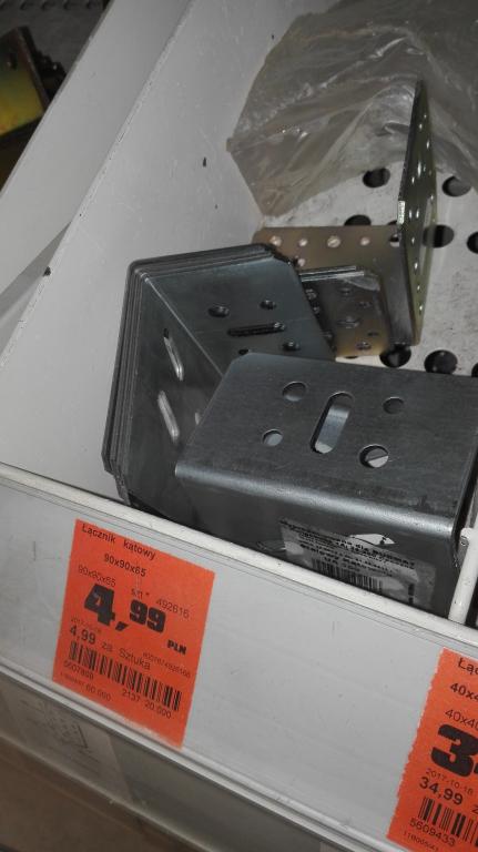

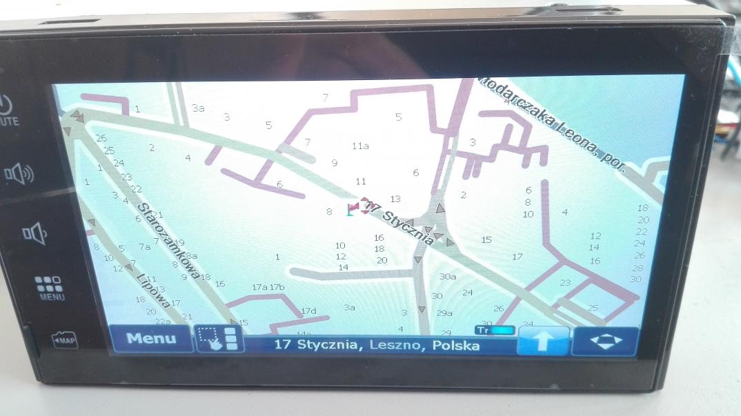

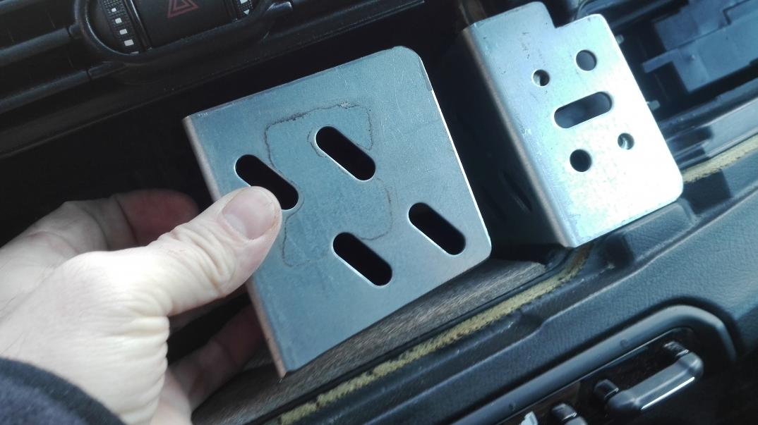

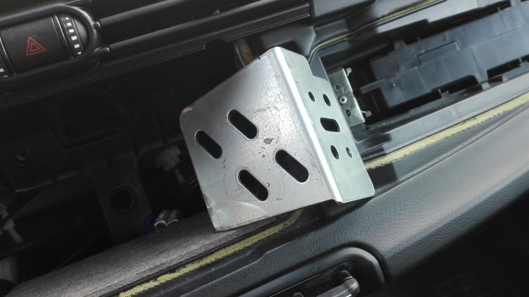

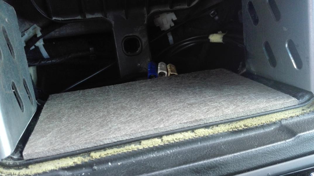

    jak na razie wgrałem i sprawdziłem działanie AutoMapy i IGO .. w tym ostatnim należało w pliku sys.txt zmienić port GSMu. Najnowsze mapy z Q4 2017 .Wszystko fajnie działa.Kolejne zakupy to kątowniki w OBI i ich przeróbka / kawałek filcu aby nie porysować stacji /.Dociąłem wstępnie maskownicę ale aby przykręcić kątowniki do radia muszę mieć ramki / które już są zamówione/ i je ułożyć wstępnie na klej do maskownicy. Później zamontować radio i już spokojnie dopieścić maskownicę i ją pomalować.. prace trwają

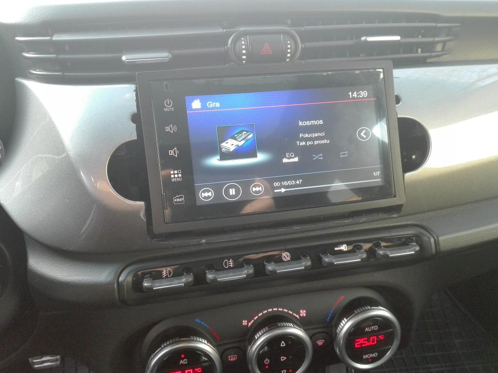

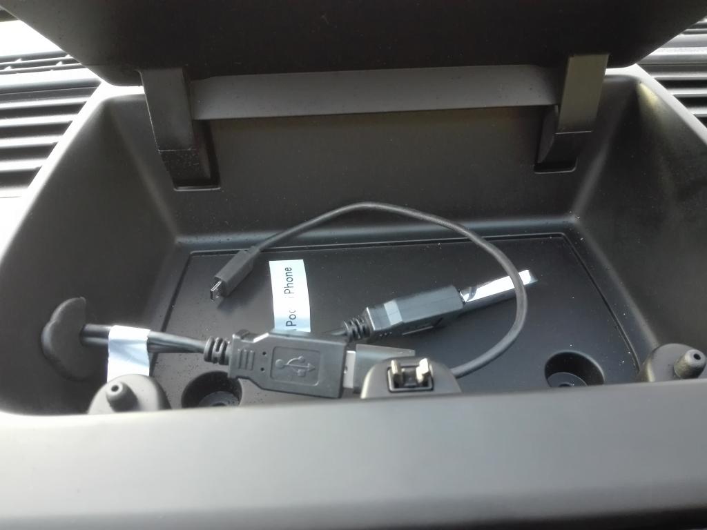

    Dziś dostałem na PW zapytanie odnośnie radia.. postaram się napisać co i jak choć jeszcze jestem na wyjeździe. Radio wymieniłem na GMS 6818, podłączyłem mikrofon i antenę gps nad lusterkiem , skończyłem całą kabelkologie. Radio nawigacja fabryczna na gnieździe ma tylko podłączenie stałe zasilania do akumulatora.Nie ma +12 po stacyjce.Należy więc przeciągnąć zasilanie np. z pod gniazda zapalniczki , przy okazji można podciągnąć kabel od podświetlenia gniazda.Jednak nie zrobiłem wszystkiego co chciałem / nie przerobiłem np. maskownicy i podłączenie kierownicy /. Teraz testuje co i jak w ten sposób że mogę je wyciągnąć na stół ,podłączyć do zasilacza i testować np. programy startujące z karty sd / igo , automapę , / oraz próbuję uruchomić startujące z karty FESmobile czy AlfaObd na win ce.Udogodnieniem np. w upchaniu kabli będzie możliwość wyciągania centralki B&Me aby mieć dojście do kabli należy ostatni zatrzask okablowania B&Me wypiąć z opaski zaciskowej.Generalnie o wiele lepiej działa wybieranie nagrań z plików .. wiadomo .. wybieramy dotykowo , dość fajnie działa wybieranie nagrań z telefonu ale nie ma możliwości przynajmniej w moim telefonie zmiany i podejrzenia plików.To co mamy załadowane aktualnie w odtwarzaczu telefonu zadziała nam przez BT. Wybieranie numerów , książka bez uwag.Mój telefon to wynalazek typu Huawei P8 lite .. i musiałem aktualizować jednak go do najnowszego androida 6.0.Inaczej słyszalność rozmów była zniekształcona.Jeśli chodzi o to co wydawało mi się najważniejsze przy wyborze stacji multimedialnej / teraz już się to zmieniło / czyli możliwość Phone Link podłączenia telefonu kablem usb do stacji i sterowanie telefonem z ekranu dotykowego stacji .. wszystko działa ..czyli google maps , android auto sterowanie głosowe z mikrofonu stacji przez BT i inne pierdołki.Generalnie denerwuje mnie niebieska tapeta stacji ale nie będę próbował podmieniać plików gdyż mam na stację dwa lata gwarancji.Trochę przeszkadza brak potencjometru głośności ale myślę że po podłączeniu przycisków z kierownicy to się zmieni. Zachwycony jestem mapami Igo ..nigdy nie korzystałem z tych map.Stacja startuje bardzo szybko, pamięć trzyma ustawienia po rozruchu itd.Stację można wyłączyć np. przed wyłączeniem stacyjki i ponownie załączyć po uruchomieniu auta / jest to dobre wyjście jeśli musimy często wachlować rozrusznikiem/. Po powrocie postaram się wkleić kilka zdjęć i opisać całość..
  5. #35
    Użytkownik Romeo
    12 2010
    Leszno
    Gulietta 1,4 T MA 170 KM
    1,008

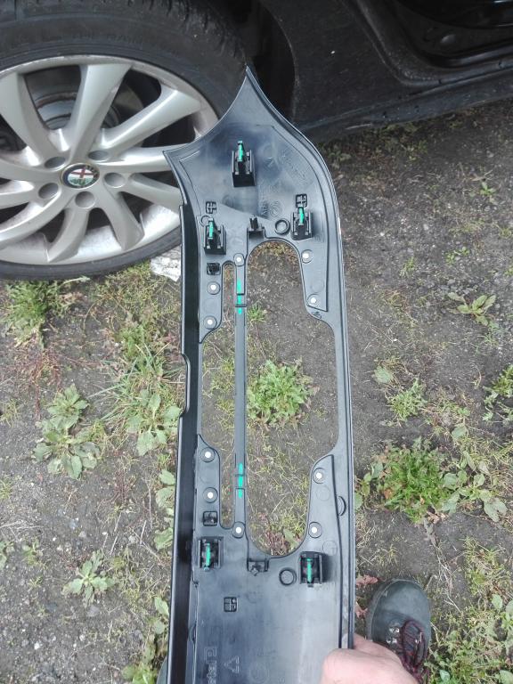

    Trochę zdjęć.

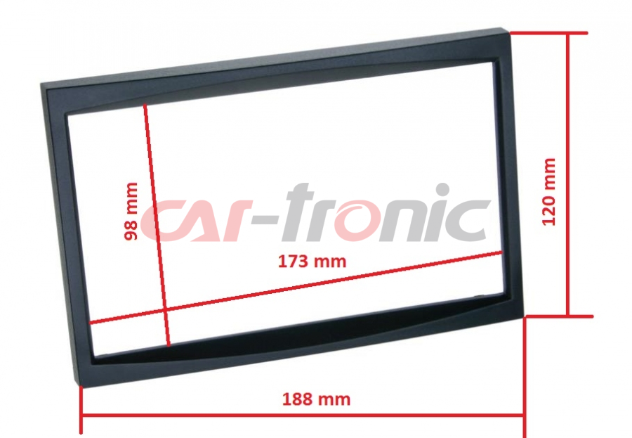

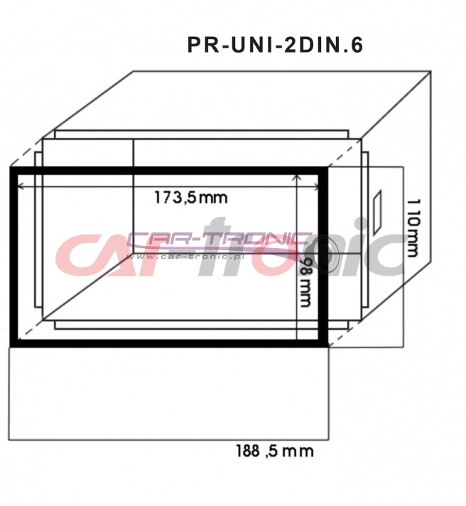

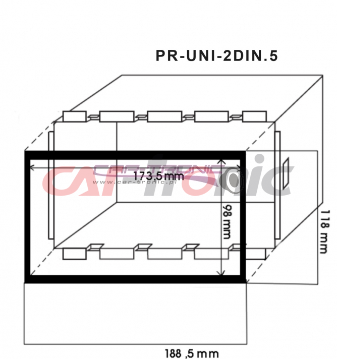

    Jak na razie szału nie ma ..jedyna ramka którą zmieścicie w maskownicy aby nie demolować kokpitu / nie wycinać dolnej części plastiku / to podstawowa ramka - maskownica o wymiarach podanych na zdjęciu pierwszym.Wszystko zależy teraz od tego jak wkleimy to na żywicę i obrobimy przed oklejeniem folią imitującą szczotkowane aluminium ..ale to po świętach
