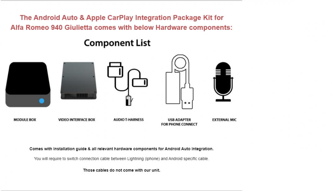

    Co sądzicie o tym?
    https://www.ebay.de/itm/193701337899...EAAOSwOYFahiw6
    Czy myślicie, że dałoby się podmienić Uconnect 5.0 bez live na coś takiego, by wszystko fajnie działało?
  6. #136
    Użytkownik Świeżak Avatar krapio
    07 2019
    Katowice
    Giulietta 2016 MA 150KM+LPG Tartarini
    125
    Cześć, nieco złożony temat. W opisie aukcji zaznaczone, że tylko w miejsce Uconnect 6.5", raczej nie będzie działał w miejsce Uconnect 5".
    Zauważ, że kupujesz tylko interfejs
Nazwa:	Retrofit.jpg
Rozmiar:	46.8 KB
    Rozpoznawałem temat, radio jest doposażone w "interfejs" np. taki: https://www.car-tronic.pl/interfejs-...nnect-65-p7872
    Widziałem też wersje dla Uconnect 5".
    Zasada działania w dużym skrócie jest taka, że masz do wyboru dwa wykluczające się tryby:
    1. Oryginalne tryby stacji Uconnect 6.5
    2. Tryby "interfejsu" zgodne z opisem na aukcji realizowane przez Android Auto/Apple CarPlay z telefonu.
    Teoretycznie można się między nimi płynnie przełączać.
    Nie uruchomisz w ten sposób usług Uconnect Live przypisanych do samochodu, czyli Alfa performance, Efficient Drive, my:Car.
    Cenne byłyby spostrzeżenia kogoś z forumowiczów kto zainstalował i korzysta z tego urządzenia.
