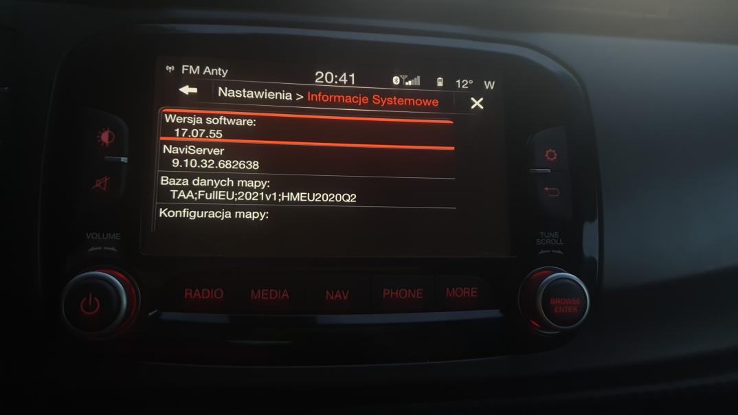

    Dla zainteresowanych. Dostępne są nowe mapy dla softu o numerze nie wyższym niż 17.07.55, działają.
    https://mega.nz/#folder/kMYjlSKB#MCC...older/5dgUQSQS
Nazwa:	20210610_204138.jpg
Rozmiar:	38.2 KB
