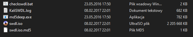

Część ,pojawiły się mapy na 24r pobrałem ,kopia na pendrive ale brakuje pliku obrazu dysku ,jak to ogarnąć ❓

Ściągnąłem najnowsze z mega, chyba z tego roku. Ale na sofcie 17.35 raczej nic się nie da zrobić. Plik swdl jest w formacie .upd a nie .iso jak w starszych softach. Straciłem przez to kamere cofania ;-(
