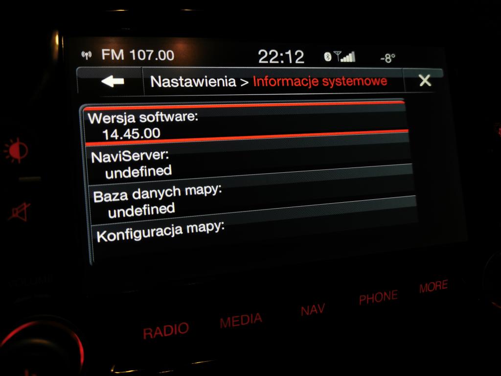

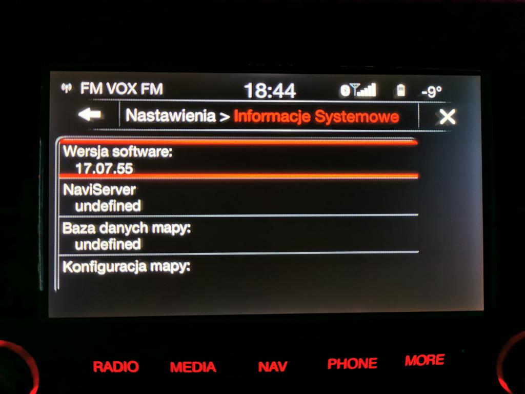

    U mnie aktualizacja wyglądała tak:
    miałem oryginalne oprogramowanie 14.45.00 i mapy 2013Q2 Kliknij obrazek, aby uzyskać większą wersję
Nazwa:	IMG_20211223_223252.jpg
Rozmiar:	92.0 KB
ID:	282081 .Zrobiłem kopie zapasową.

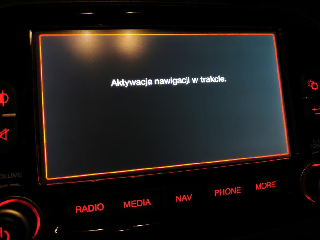

    Przygotowałem pendrive z plikami do aktualizacji map 2021v1 zgodnie z opisem i strukturą plików opisanym w tym temacie oraz ciągłym zasilaniem radia aby się nie wyłączyło. Wgrałem pierwszy raz , trwało to około godzinę , efektem było nowe tło startowe i brak map Kliknij obrazek, aby uzyskać większą wersję
Nazwa:	IMG_20211225_221227.jpg
Rozmiar:	53.6 KB
ID:	282082 oraz ciągły komunikat "aktywacja nawigacji w trakcie" Kliknij obrazek, aby uzyskać większą wersję
Nazwa:	IMG_20211225_221213.jpg
Rozmiar:	44.7 KB

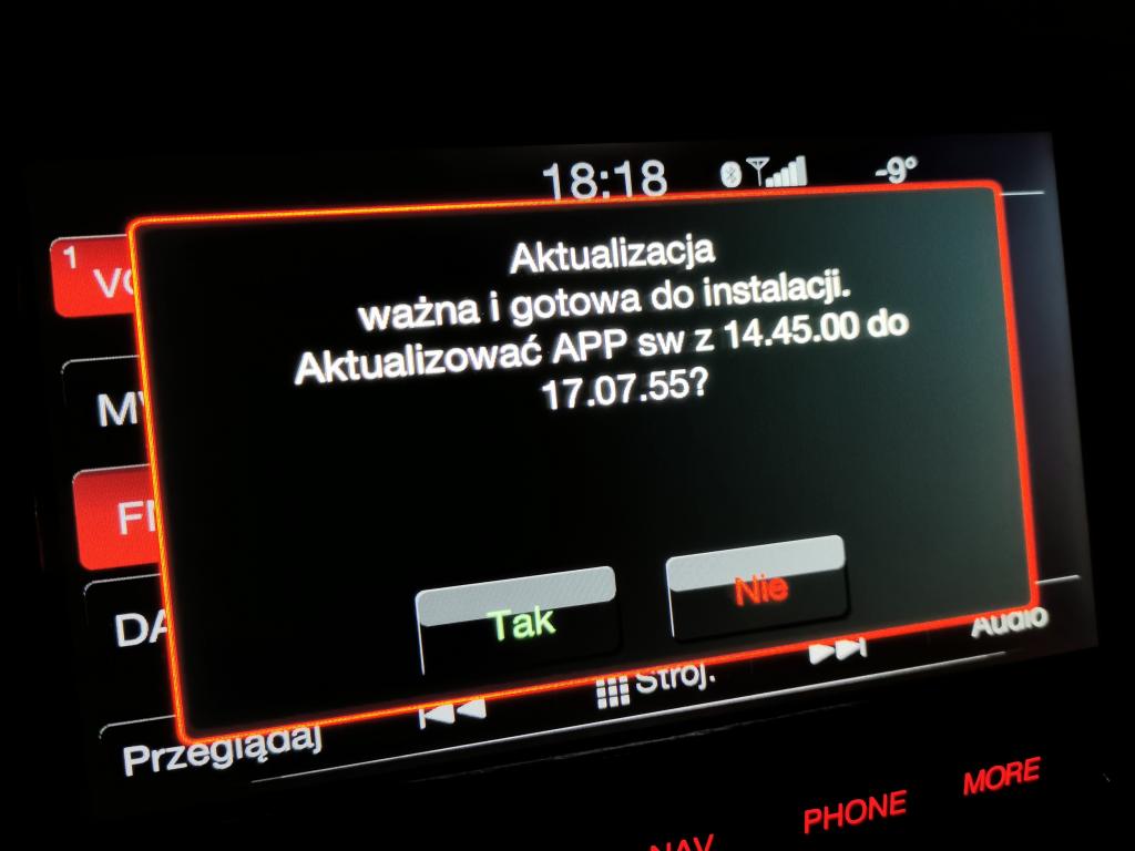

ID:	282083 , za kilka dni miałem wyjazd więc postanowiłem spróbować ponownie w trakcie jazdy, więc znowu trwało to około godzinę , efekt dokładnie taki sam jak za pierwszym razem. Kolejne podejście to przygotowanie na drugim pendrive plików do aktualizacji oprogramowania radia do wersji 17.07.55. I znowu wgrywanie ,tym razem około 30 minut Kliknij obrazek, aby uzyskać większą wersję
Nazwa:	IMG_20211226_181810.jpg
Rozmiar:	56.9 KB
ID:	282084 Kliknij obrazek, aby uzyskać większą wersję
Nazwa:	IMG_20211226_182003.jpg
Rozmiar:	93.2 KB
ID:	282085 . Po bezproblemowej aktualizacji restart radia , map brak , nowe oprogramowanie jest, no i brak głosu - no myślę sobie radio uwalone ,żadne regulacje itp nic nie dają. Kliknij obrazek, aby uzyskać większą wersję
Nazwa:	IMG_20211226_184450.jpg
Rozmiar:	61.0 KB

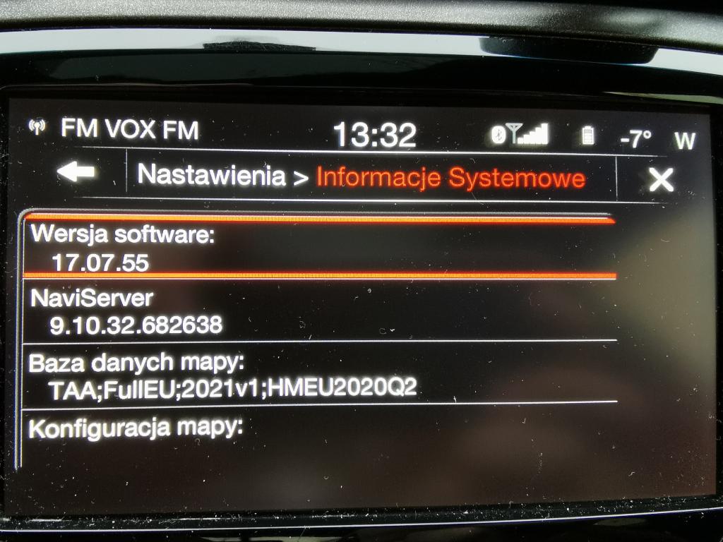

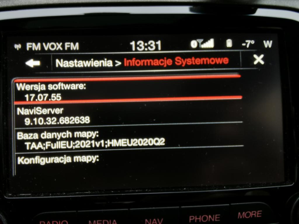

ID:	282086 . Zostawiłem temat , wróciłem następnego dnia załączam silnik radio się załącza i głos jest odrazu ulga. Miałem chwile to postanowiłem jeszcze zrobić probe z wgraniem jeszcze raz tej mapy 2021v1 , po około godzinie i restarcie radia - są nowe mapy Kliknij obrazek, aby uzyskać większą wersję
Nazwa:	IMG_20211227_133200.jpg
Rozmiar:	106.1 KB
ID:	282087 . Wychodzi na to że najlepiej odrazu zaktualizować oprogramowanie do 17.07.55 a dopiero aktualizować mapy.

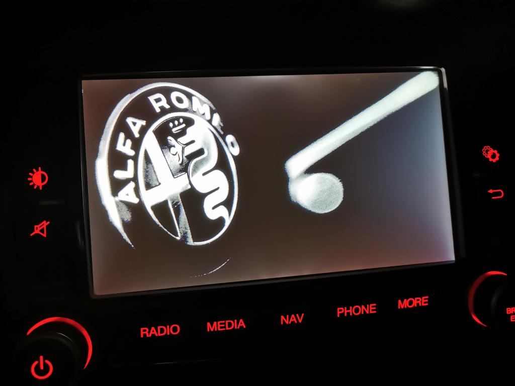

    Czy to logo startowe Kliknij obrazek, aby uzyskać większą wersję
Nazwa:	IMG_20211227_191508.jpg
Rozmiar:	50.1 KB
ID:	282079 można jakoś szybciej zmienić ?

    Cytat Napisał zbigniew-777 Zobacz post
    Czy to logo startowe można jakoś szybciej zmienić ?
    Tak, można. Tutaj odpowiednie narzędzie: https://mega.nz/#folder/kURhTCbJ#uJh...older/YQAG0YpL
    Wypakuj "Z Splash Changer.zip". Przeczytaj README.txt, na pendrive skopiuj "script.lua", dograj swdl.iso, który używałeś do aktualizacji map oraz plik z grafiką, której chcesz użyć.
    Trwa to wszystko max. minutę.

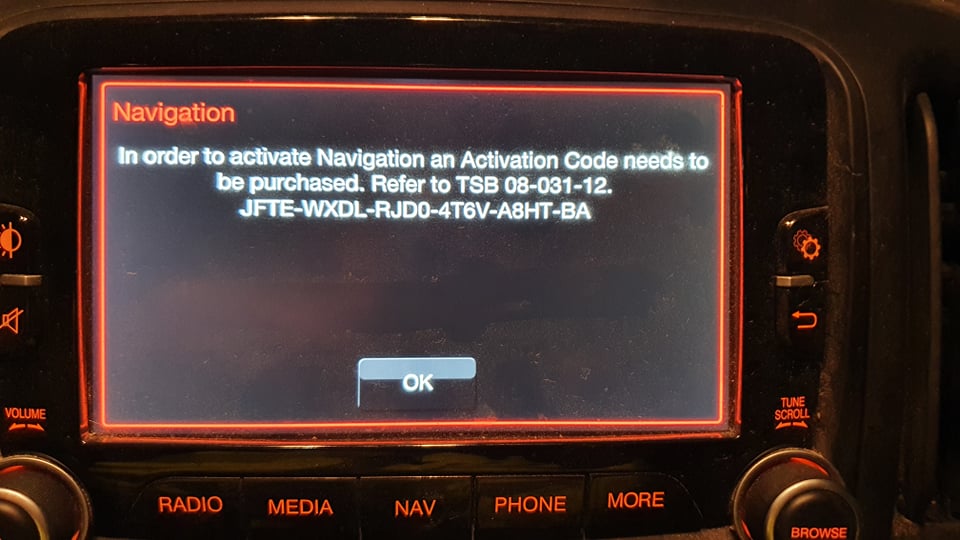

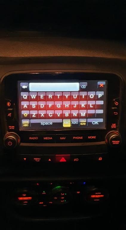

    Mam takie radio Kliknij obrazek, aby uzyskać większą wersję
Nazwa:	262160660_900314584017521_6290660322591124780_n.jpg
Rozmiar:	59.3 KB
ID:	282188 Uconnect 6.5 VP3 . Potrzebuję do niego kodu nawigacji Kliknij obrazek, aby uzyskać większą wersję
Nazwa:	264954332_1087153045475238_3573412994473098546_n.jpg
Rozmiar:	29.5 KB
ID:	282189. To tak na początek bo jak już będę to miał to przydała by się zamiana z USA na Europę taka konwersja, no i mapy. Kliknij obrazek, aby uzyskać większą wersję
Nazwa:	262281703_310716420730652_7847465488337625013_n.jpg
Rozmiar:	62.1 KB
ID:	282190Kliknij obrazek, aby uzyskać większą wersję
Nazwa:	263354889_606503163902281_4737957677770979825_n.jpg
Rozmiar:	73.6 KB
ID:	282191. Może ktoś pomóc?

    Masz oryginalne mapy. Tutaj znajdziesz pomocne informacje: https://forum.xda-developers.com/t/u...ccess.3828426/,
    ale musisz się zdecydować na porzucenie fabrycznych map. W przeciwnym razie pozostaje serwis FCA.
