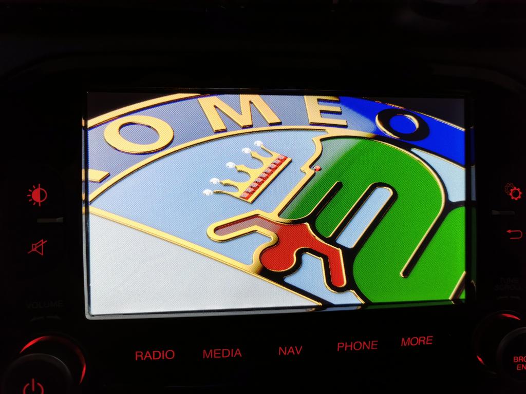

A hátteret is meg akartam változtatni a rádió bekapcsolásakor, és a térképfájlokban a térképek frissítése előtt lecseréltem az alfa-romeo.png fájlt egy általam előkészítettre, de a térképek frissítése után a kezdőképernyőn megjelent egy fájl, Pokaż załącznik 285433ami szintén a mappában volt, de fiat_940mca.png néven. Otthon rájöttem, hogy az én fájlom 32 bites, a fiat_940mca.png pedig 24 bites volt, így nem tudom, miért töltődött be az előbbi, az enyém pedig nem, mivel egyik sem volt 8 bites, az utóbbinak pedig más neve volt.
De még mindig ott van a Z Splash Changer eszköz, így előkészítettem a megfelelő 8 bites fájlt, és kétszer is megpróbáltam kicserélni az itt és a REDME fájlban található utasítások szerint, de hiába. Ellenőriztem a Z Splash Changer mappában található többi klasszikus grafikai fájlt is, de semmi sem segített. Ez a térképek legújabb verziójával van a probléma? Vagy talán máshol van a probléma, vagy hibáztam a térképek feltöltésekor, és meg kellene ismételnem őket? Észrevettem, hogy amikor frissítettem a térképeket, volt egy app/splash/ mappa, és a grafika ott volt, de a Z Splash Changerben a grafika csak az app mappában van.
SZERKESZTÉS:
Oké, végre rájöttem, mi a baj ezzel a splash-sel. Mint kiderült, a 2016-os Giuliettámban, miután frissítettem a "D 2022v2 FEU custom.zip" térképeket és előkészítettem egy pendrive-ot a Z Splash Changerrel, a grafikus fájlt az alkalmazás mappájába kell helyezni, és "fiat_940mca.png" névre kell nevezni. Továbbá, ezúttal hozzáadtam a 24 bites grafikát, és működik.
Az érdeklődők számára a fájl színe megegyezik a piros gombok színével.;)

Szia! Pontosan hogyan változtattad meg a boot logót? Miből és honnan töltötted le (zplash mappából?)? És hova másolod, minek kell lennie a pendrive-on? Leírnád kérlek a lépéseket? Köszönöm!

Szerettem volna a rádió bekapcsolásakor megjelenő hátteret is megváltoztatni, és a térképek frissítése előtt lecseréltem az alfa-romeo.png fájlt egy általam előkészítettre, de a térképek frissítése után a kezdőképernyőn megjelenik az Pokaż załącznik 285433 fájl, ami szintén a mappában volt, de fiat_940mca.png néven. Otthon rájöttem, hogy az én fájlom 32 bites, a fiat_940mca.png pedig 24 bites verzióban van mentve, így nem tudom, miért töltődött be az előbbi, az enyém pedig nem, mivel egyik sem volt 8 bites, és az utóbbinak más neve volt.
SZERKESZTÉS:
