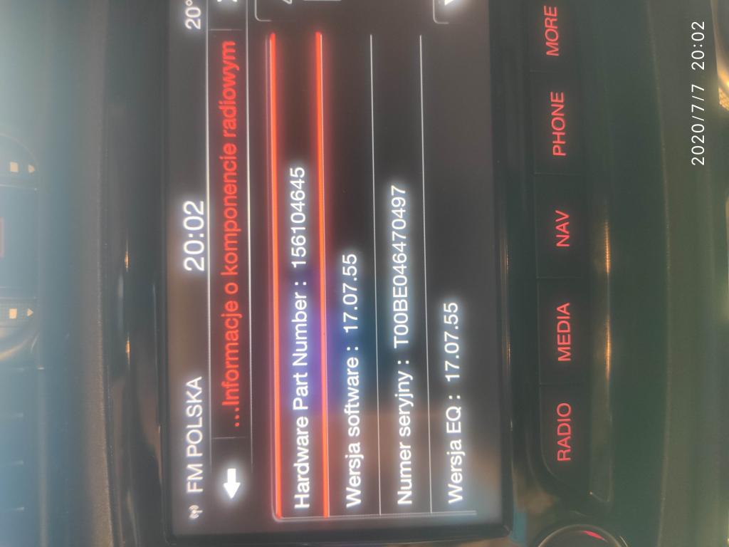

SqithyX z xda-developers zaleca w pierwszym kroku wykonanie backup'u a w drugim wgranie customizowanych map. Działa, mam zainstalowane te mapy ale na radiu z przyciskiem "MORE". Myślę, że kluczowa jest w tym przypadku wersja softu 17.07.55.

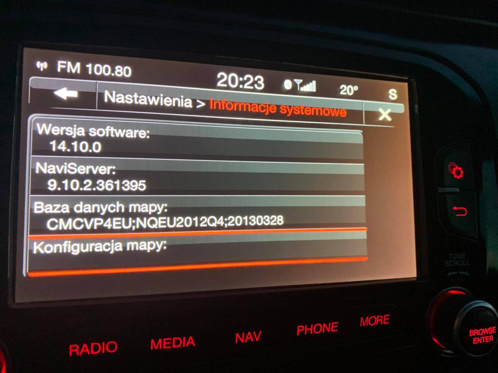

Jeżeli masz oryginalnego uConnecta 6.5 bez funkcji Live(bez przycisku APPS) nie ma możliwości zainstalowania i uruchomienia Alfa Performance.

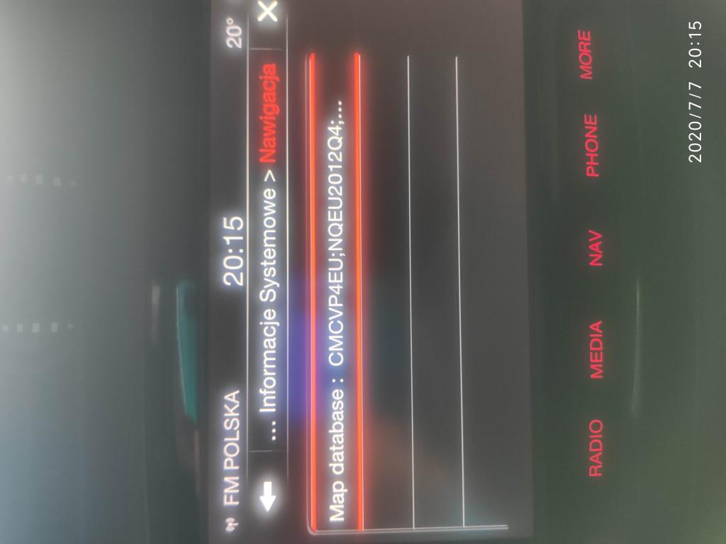

No i narozrabiałem.
Po aktualizacji brak map. Wyświetla się komunikat " Aktywacja map trwa". Po wyświetleniu info o mapach brak danych.
Procedure wykonałem jak w opisie na stronie "alfaowner". Dlaczego zmienił się ekran powitalny na szarą Alfę z jakimś patykiem. Tamta była ładniejsza.
1.formatowanie pena.
2.Skopiowałem Magic iso. ,D 2020v2FEU Custom na pena.
3.Pen migał ok. 1.5h i komunikat o aktualizacji.
4.Naciskam NIE wyciągam pena i reset radia.
5.Radio budzi się i komunikat o aktywacji map.
6.I na tym koniec.
Kopie zrobiłem to mogę wrócić. Pytanie tylko co poszło nie tak?
