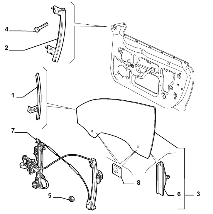

Auto odebrane. Wszystko działa. Minus jest taki, że nie działa domykanie/opuszczanie z kluczyka. Obawiam się, że część, która kupiłem na allegro jest bez modułu domykania/opuszczania z kluczyka.
Poprawna czesc wedlug VIN: 50515590

Część którą kupiłeś to silniczek z prowadnicą.Nie ma to nic wspólnego z modułem i domykaniem szyb.Spróbuj ,, douczyć " domykanie.Czyli opuszczasz szybę przyciskiem do oporu..przytrzymujesz jeszcze z 5 sekund.Potem w górę ..to samo plus 5 sek.I wtedy zobacz czy działa domykanie.Może w Mito jest inna procedura .. sprawdź w instrukcji.Numery części którą podałeś to na zdjęciu 7.
http://eper.fiatklubpolska.pl//navi...REVIOUS_KEY=ADV_SEARCH&SB_CODE=-1&WINDOW_ID=1

Zgadza się kupiłem całą prowadnice z silniczkiem.
Niestety robiłem procedure douczania według instrukcji. Potem odpinałem akumulator i znowu procedura. Niestety nie działa.
W eperze znalazlem 3x kody dla prowadnic i zakładam, że właśnie tym się różnią. Znalazłem też kolege na fejsie który ma mito i nie ma tego modułu (podnoszenia/opuszczania z kluczyka) i oczywiście kody prowadnic różnią się od tych co ja mam w VINie.
