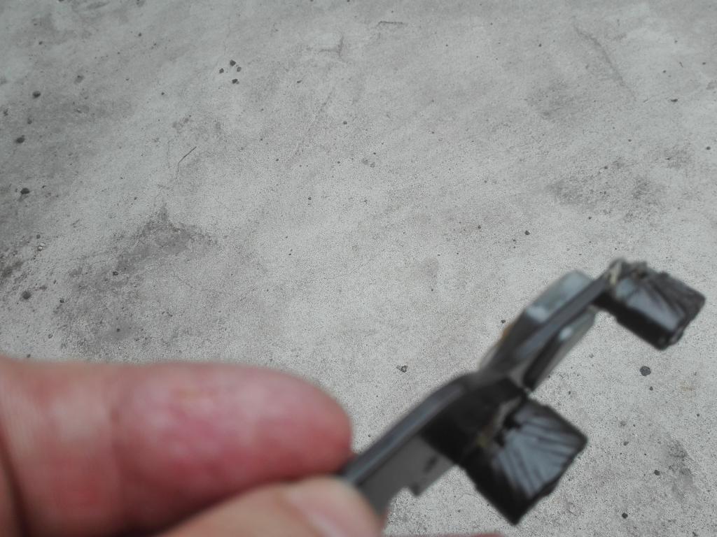

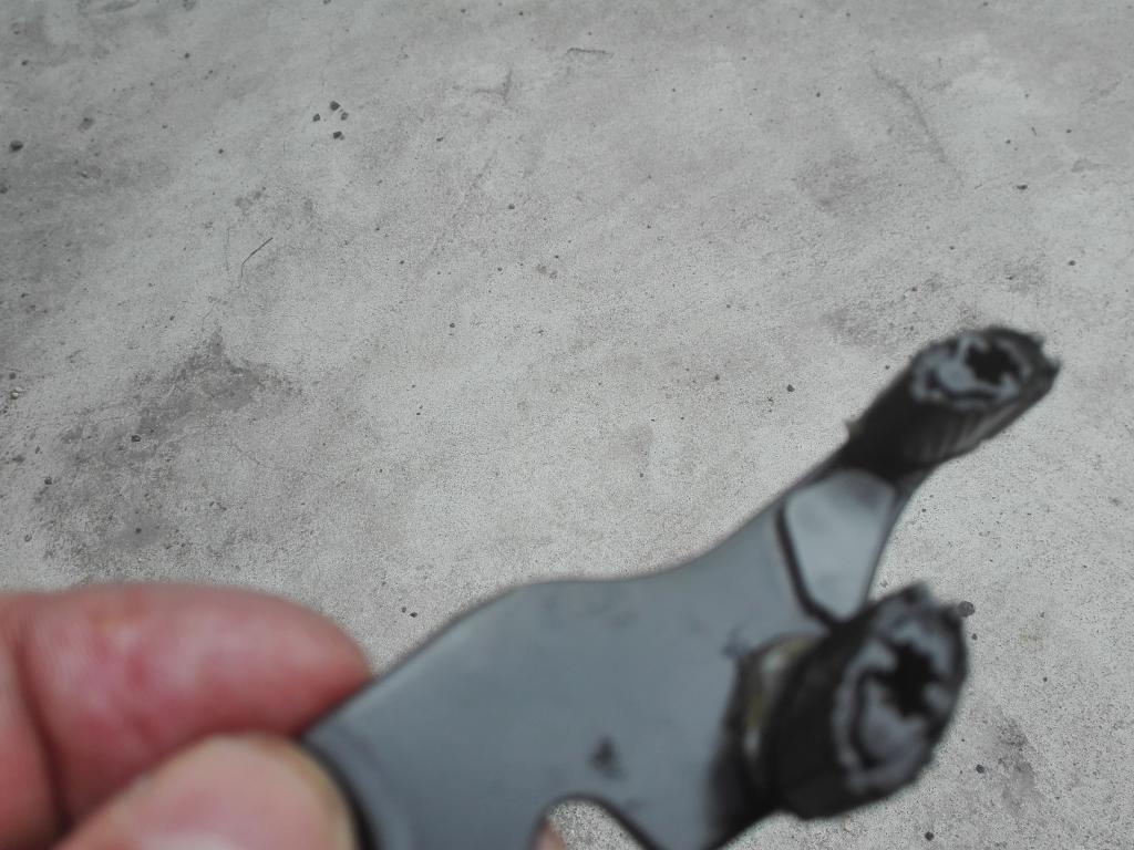

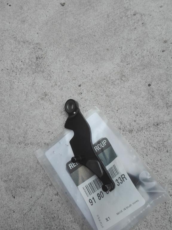

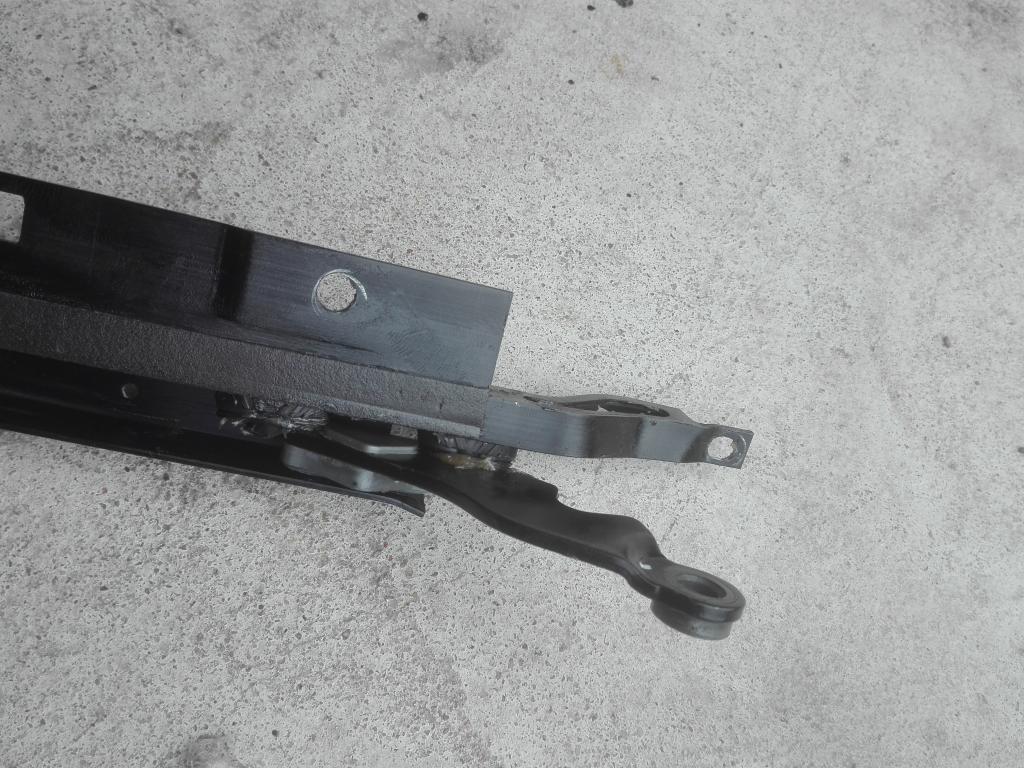

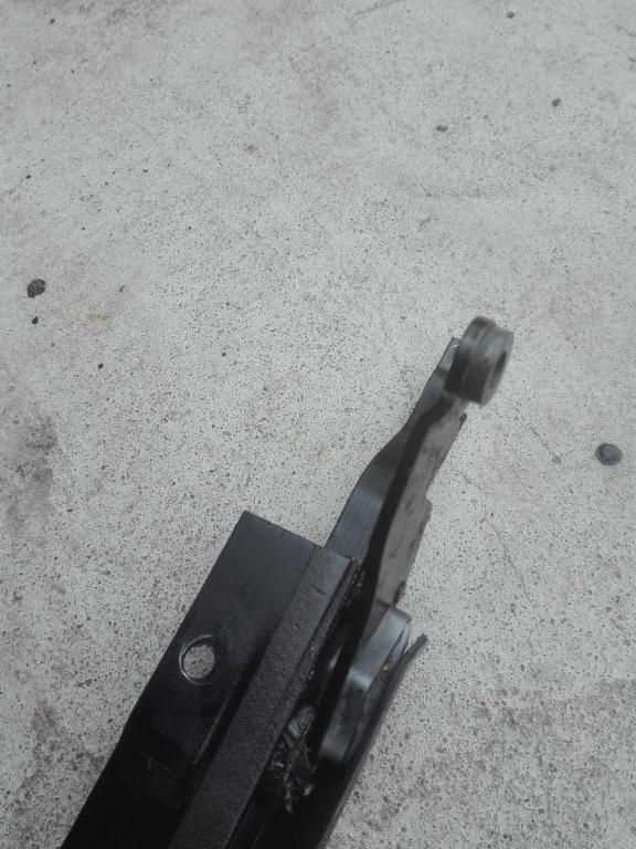

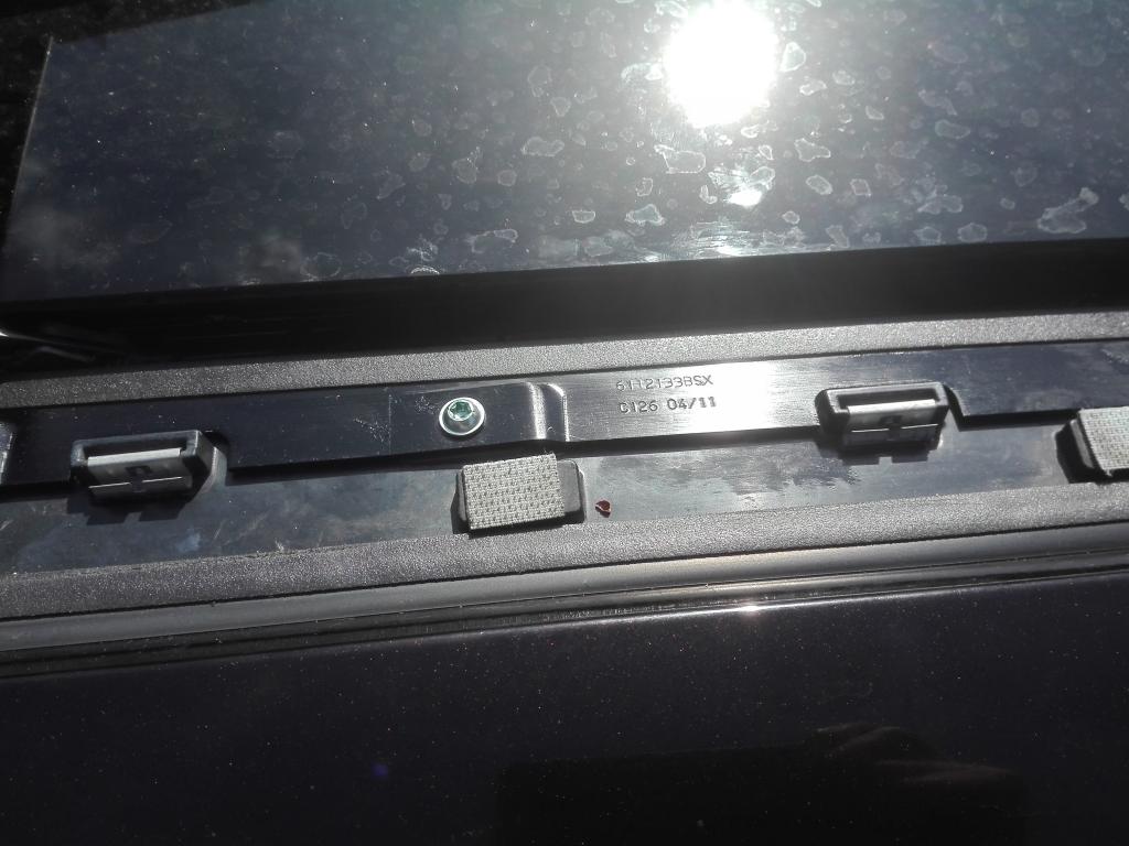

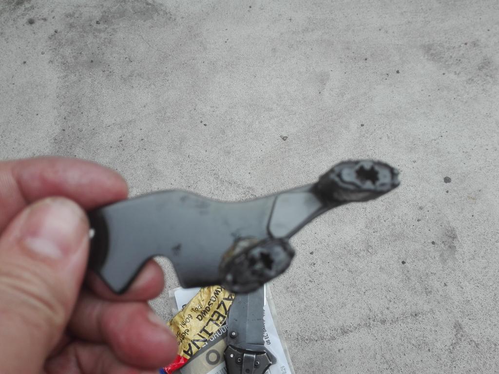

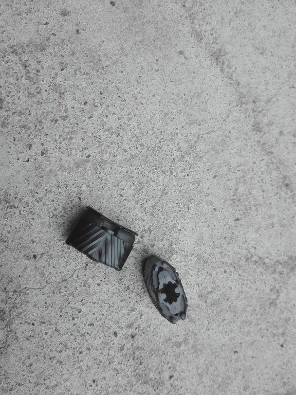

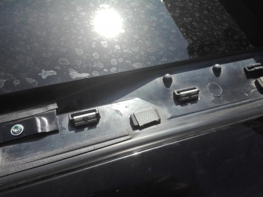

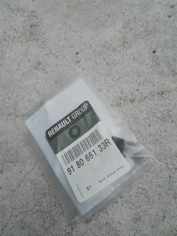

Mnie w zeszłym roku spotkał podobny problem. Pomogło przesmarowanie prowadnic dachu, a konkretnie tych tylnych co się przesuwają wzdłuż tylnego szklanego panelu. Żeby to zrobić trzeba zdjąć te plastikowe listwy, najlepiej zaczynając od tyłu. Są na rzepy i wciski, więc trzeba je delikatnie podnosić do góry aż puszczą. Gdzieś tu był jeszcze wątek o wymianie ślizgów tych tylnych szyn. Podobno pasują od Renault Megane, kosztuję parę groszy. Jak nie zapomnę to wrzucę nr tej części.

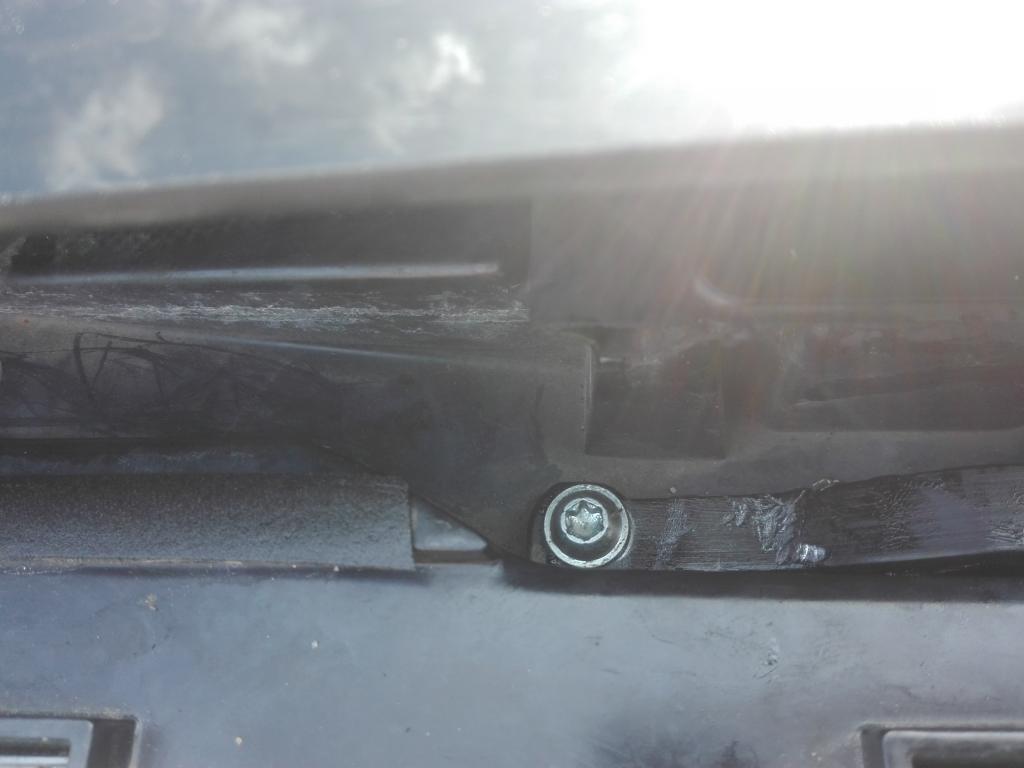

Hej, dziękuje za pomoc wszystkim którzy w tej dyskusji wzięli udział, potwierdzam ze od Megane II ślizgi pasuja tip top, razem z suchym smarem działa wszystko cichutko, bez żadnego zgrzytu i zacinania - ale świsty przy większych prędkościach pozostały. Wydaje mi się ze znalazłem sposób - przyjrzałem się przednim prowadnicom, i okazało się otwór z 2 śrubka jest w kształcie owalnym wiec można zmienić położenie szyby względem prowadnicy-sprawdzę zaraz na trasie czy jest ciszej. Śrubki są w przeciwieństwie do prowadnic tylnich dostępne od wewnątrz (przy otwartym dachu).

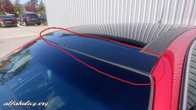

Panowie mam problem dziś otworzyłem szyberdach i on przesuwa się na takich 4 płozach które są bodajże wklejane do szyberdachu i jedna z tych płóz tj się odkleiła czy demontaż szyby polega na odkreceniu tych plozIMG_20230408_141031.jpg IMG_20230408_141253.jpg z jednej strony jest ok a z drugiej jest odklejone czy jakos tak bo raczej nie jest wkręcana tą płoza do szyby. I jakim klejem najlepiej to związać, miał ktoś taki problem spr czy woda przy zamkniętym szyberdachu będzie się wlewac ale nie nic się nie przedostaje
Ostatnia edycja:
Znajomy kupił jakiś zaje*****e silny klej do szyb, zaklajstrowal "łapkę", przykleił do szyby, odstawiliśmy coś ciężkiego na kilka godzin i najwyraźniej złapało - szyberdachu jednak nie otwieram, wolę nie ryzykować. Przy szybkiej jeździe na autostradzie słychać szum, chyba mniejszy, niż wczesniej. Że trzy razy otworzyłem szyberdach przypadkiem - udało się go z powrotem zamknąć, nie tykam tematu więcej ;-)

Panowie na wyeliminować świszczący szyberdach przy prędkościach 140km i wiece, szyberdach jest zamknięty łapa która mi się odkleiła została oczyszczona i wklejona naklej do szyb wurth. Gdzie szukać przyczyny?
Na pewno szyber? a ramki na drzwiach dobrze przylegają? ja ostatnio doklejałem.
Gdzies był tutorial jak wymienić prowadnice szyberdachu?
wymienialem slizgi bo były zniszczone przez to szyber sie nie chciał nieraz zamykać, teraz sie ładnie zamyka ale powyżej 130km to słychac świst i nie wiem gdzie jest problem
wymienialem slizgi bo były zniszczone przez to szyber sie nie chciał nieraz zamykać, teraz sie ładnie zamyka ale powyżej 130km to słychac świst i nie wiem gdzie jest problem, a ramka to chodzi ci o ta szarą co jest wkoło drzwi i szyby??
Ramka u mnie chromowana wokół szyby w drzwiach . od góry odchylała się na zewnątrz.
