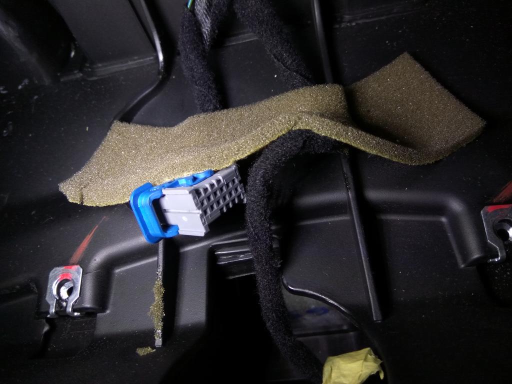

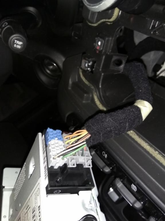

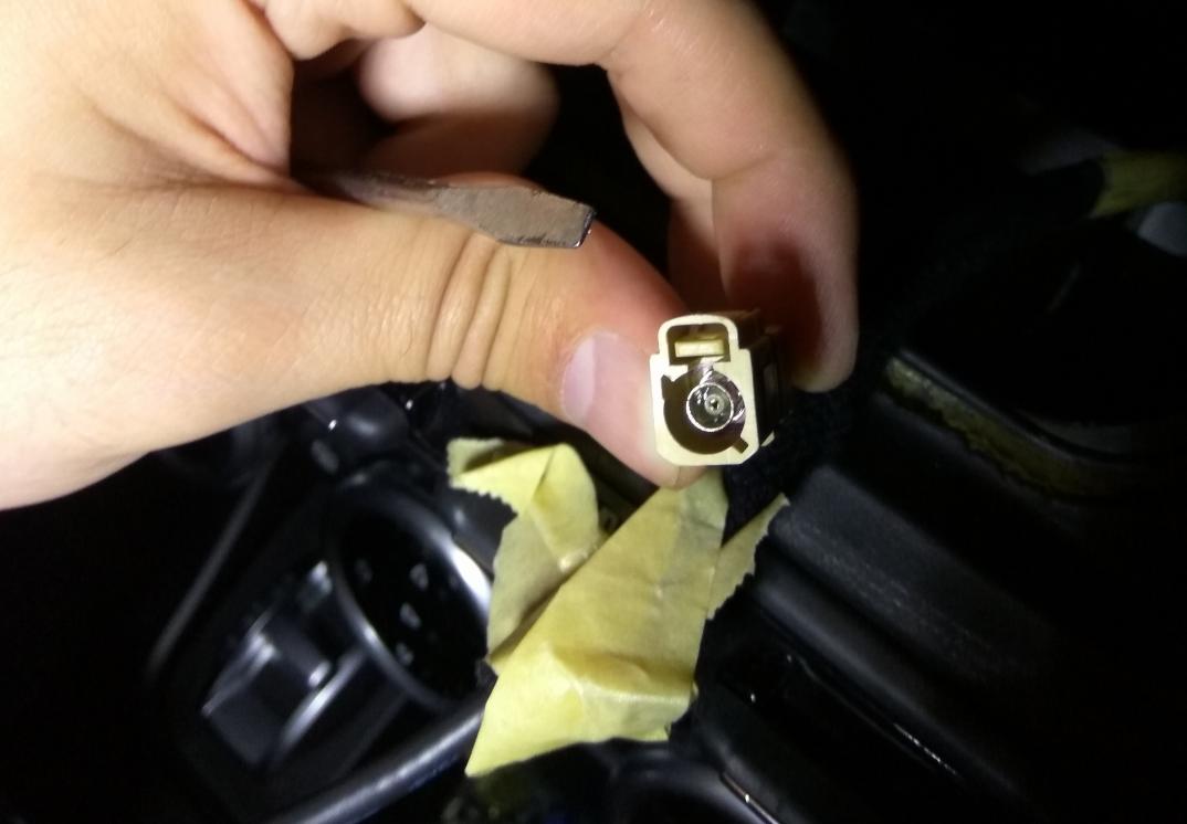

    Wyciągnąłem dzisiaj radio i odkryłem co najmniej dwie dziwne rzeczy, może będziecie mi w stanie powiedzieć czy jest to normalne. Po ściągnięciu schowka w podszybiu moim oczom ukazała się wolna wtyczka (jak na zdjęciu). Dodatkowo po wyciągnięciu radia do kabla antenowego był przyklejony drugi kabel również nie wpięty w radio (też jest na zdjęciu). Może macie pomysł do czego to może być? Dodatkowo wrzucam model radia, jest jeszcze inny niż te ze zdjęć. Dodam, że nie wygląda to na fabryczne przyklejenie, bo te luźne kable były razem sklejone żółtą taśmą papierową. Czyżby ragazzo od którego kupiłem samochód miał jakąś niefabryczną instalację?

    Z tego co pamiętam niebieska wtyczka to zasilanie pod instalację TomTom, a beżowa to antena FM2
