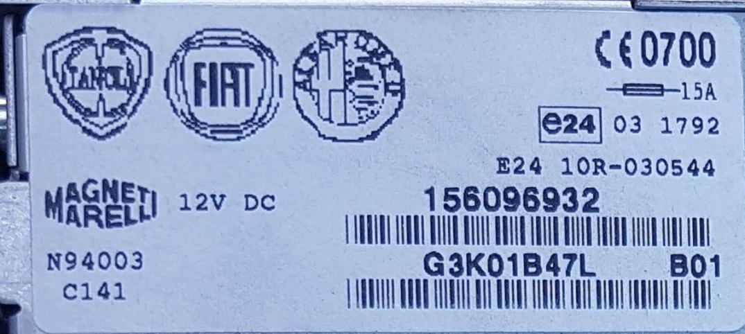

    No własnie ... aktywowanie w MES...
    1. czy ta możliwość jest uzależniona od modelu radia czy od modelu/egzemplarza samochodu;
    2. nie posiadam MES - czy jest ktoś polecany na mokotowie kto mógłby to sprawdzić w rozsądnym koszcie;
    3. informacje jakie mam to, że aktywacja w MES może nie być możliwa (ale nie wiem czy ze względu na radio czy egzemplarz samochodu)
    4. widziałem opcję instalacji aux metodą trochę kowalską, ale wyglądającą na powiedzmy akceptowalną, (nie mogę wrzucić linku) YT tytuł "Aux Input CD Stereo Hack" z grubsza chodzi o wlutowanie kabla z jackiem w LRG od CD i wrzucenie pustej płyty CD co ma spowodować odpalenie AUXa przez opcję CD

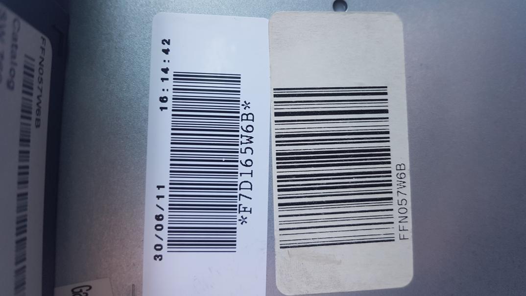

    5. to zdjęcia mojego radia, które różnią się od Boscha
    166864" >Kliknij obrazek, aby uzyskać większą wersję
Nazwa:	20190414_170301.jpg
Rozmiar:	69.7 KB
ID:	258339, Kliknij obrazek, aby uzyskać większą wersję
Nazwa:	20190414_170618.jpg
Rozmiar:	61.2 KB
ID:	258340, Kliknij obrazek, aby uzyskać większą wersję
Nazwa:	MMarelli_model.jpg
Rozmiar:	81.1 KB
ID:	258341 nie wiem co to dokładnie za model, ani nie znalazłem schematu

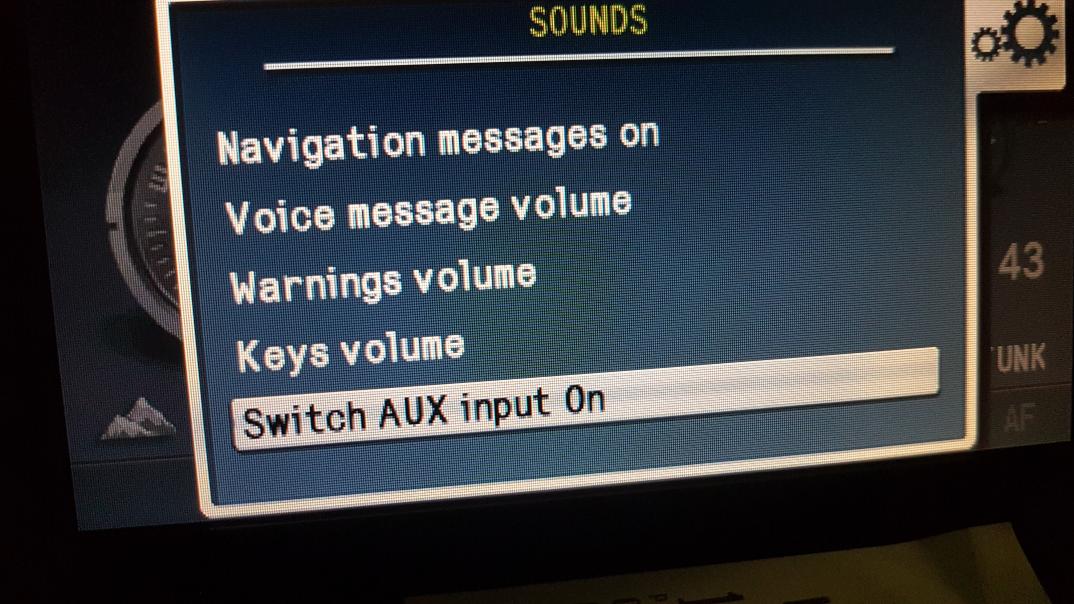

    6. czy ktoś wie co faktycznie oznacza ta ostatnia opcja Kliknij obrazek, aby uzyskać większą wersję
Nazwa:	20190512_204946.jpg
Rozmiar:	111.4 KB
ID:	258342 (przełączanie on/off powoduje, że dźwięk z mediaplayer czyli USB włącza się i wyłącza)
    7. rozpisuję się tyle bo nie da się u mnie wpiąć tego Fiatowskiego emulatora zmieniarki ze względu na kształt wtyczki

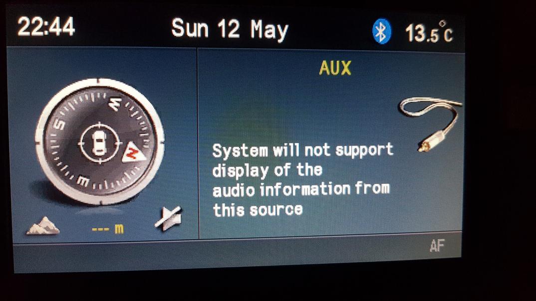

    auto update w zakresie p.6 wiadomości powyżej - opcja faktycznie uruchamia AUXa na zasadzie współdzielenia z USB. Funkcja znajduje się w konfiguracji samochodu w opcji SOUNDS "SWITCH AUX INPUT ON (OFF)" [AUX działa jak wyświetla się pozycja OFF]" faktycznie po podłączeniu jacka z aktywnym sygnałem włącza się ( jednak wyświetlana opcja nie oznacza statusu urządzenia tylko włączenie/wyłączenie). W moim rozumieniu oznacza to, że nie pojawi się w opcjach mediów dodatkowe źródło w postaci AUX. pojawia się jedynie informacja, że źródłem sygnału jest AUX. Według mnie to trochę dziwne i pokręcone, ale z racji że to ALFA - nikogo zanadto nie dziwi. Może dla posiadaczy tego rodzaju radia będzie to pomocne bo ja się trochę pogubiłem w różnych informacjach, że nie da się tej opcji uruchomić, jeżeli nie jest widoczna w MEDIAch. Trzeba przede wszystkim ustalić które radio jest faktycznie zamontowane. Lutowanie nie będzie potrzebne.166881" >Kliknij obrazek, aby uzyskać większą wersję
Nazwa:	20190512_223955.jpg
Rozmiar:	106.4 KB

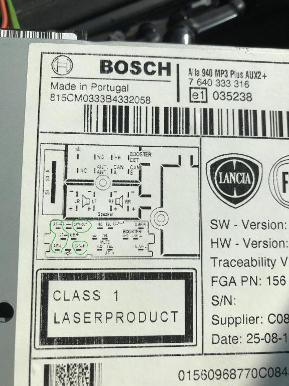

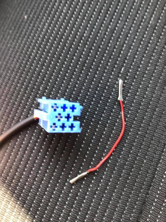

    Chciałem podzielić się z Wami rozwiązaniem dotyczącym portu AUX. Moja Giulietta posiada radio Alfa 940 MP3 Plus AUX2+, bez Blue&Me oraz bez Navi. Nie posiadam też portu USB w schowku. Z pomocą tego forum, jak i niemieckiego, udało mi się podłączyć AUX w swoim radiu. Dodam, że wcześniej radio nie widziało opcji AUX. Kupiłem kabel z kostką 8 pin Fiata zakończony mini-jack(20 zł z przesyłką). Kostka na zdjęciu poniżej:
Nazwa:	90248160_645881145972869_8333867409156866048_n.jpg
Rozmiar:	104.0 KB
    Aby radio widziało AUX i odblokowało funkcję potrzebny jest kabelek widoczny obok kostki, zwiera on dwa piny Data In oraz Data Out. Dołożyłem kabelek do kostki w odpowiednie miejsca i całość wpiąłem w lewą część złącza w radiu. Na poniższym zdjęciu zaznaczyłem potrzebne piny.
Nazwa:	auxx.jpg
Rozmiar:	82.7 KB
    Od teraz wciskając przycisk Media na wyświetlaczu widnieje napis AUX. Nie sprawdzałem, czy obsługa płyt działa, bo nie jest mi to potrzebne. Dodatkowo miałem problem ze "zjadaniem" płyt przez radio.
    I w taki oto sposób uzyskałem AUX za 20zł

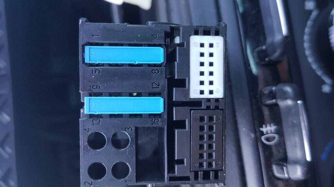

    Jeśli się nie mylę do B&M jest pod niebieska kostka zatem albo jedno albo drugie Instalacja AUX do radia z Blue&Me i USB (?)
