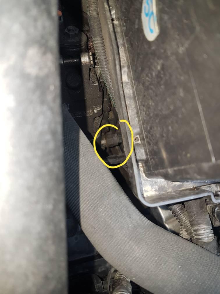

    Jakbys mial chwile to bede wdzieczny za fotke z ta dokladnie wtyczka Nie moglem jej rano zlokalizowac, podociskalem wszystkie w okolicy, co najciekawsze przez chwile wszystko dobrze dzialalo, a jak parkowalem na parkingu w pracy to znow nic - ewidentnie cos gdzies nie laczy.
    Użytkownik Maniak resoraków Avatar pirrus
    12 2015
    alfa romeo 159 1.9 jtdm 150km Distinctive 2006r
    24
    Czujnik masz pod akumulatorem, wychodza z wtyczki 2 kable, chyba bialy i niebieski
    Wysłane z mojego SM-G930F przy użyciu Tapatalka
