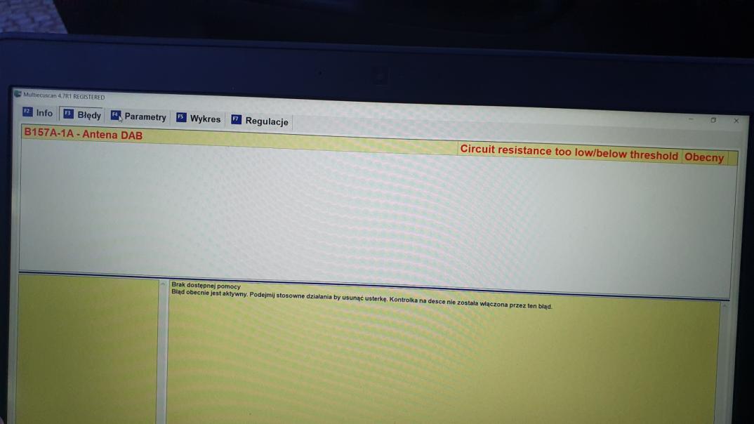

    Mam problem z odbiorem radia DAB, radio FM i nawigacja działają bez problemu. Po podłączeniu auta do komputera i odpaleniu diagnostyki MES pojawił się taki błąd. Czy to wina podstawy anteny, ale wg mnie wtedy radio FM też by nie działało. Auto w wersji z radiem UConnect 6,5" i nagłośnieniem BOSE.

    Ta niby jedna antena na zewnątrz ale tak naprawdę to jest 3 w jednym.
    DAB GPS,radio

    Aż strach zapytać w ASO o cenę.

    8,322
    Ja płaciłem 300 zł.

    To dużo?

    Lepiej gdyby to było 100 zł. No nic trzeba wpisać na listę rzeczy do kupienia.

    Zamiennik połowę taniej

    A nie cieknie Ci na podsufitkę, bo troszkę to brzmi jak podlane elementy SMD w elektronice podstawki które zaczynają wysiadać i przez to opór jest inny niż powinien
