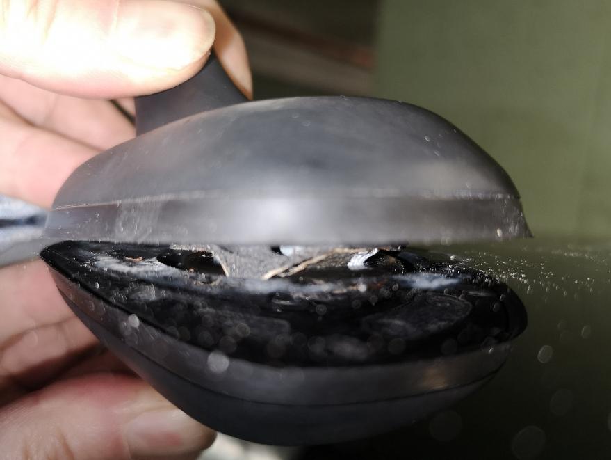

Mogę powiedzieć od siebie, że ostatnio rozebrałem antenę, wyczyściłem wszystko w podstawie, zamontowałem z powrotem i jest lepiej. Wyszukuje zdecydowanie więcej stacji, za bardzo nie szumi w mieście i w trasie. Jednak czasem zdarzy się, że delikatnie zaszumi. Z zapamiętaniem fal dalej jest problem. Zapamiętana jest tylko ostatnio słuchana stacja. Od naprawy minęło ponad 2 tygodnie i przez ten czas nie było u mnie opadów. Teraz jak przyjdą deszcze to okaże się, czy będzie tak samo jak ostatnio (po naprawie) czy wróci do szumienia i gubienia fal.
A ktoś podpowie jak wyjąć te podstawę anteny? Kilka postów wyżej wstawiłem fotkę z podniesioną podstawą, ale coś ją blokowało od spodu i nie mogłem tego wyciągnąć z dachu(u mnie szklanego). Jest od spisu śruba do dokręcenia i to zrobiłem Ostatecznie odpuściłem, nie chciałem się z tym mocniej siłować [emoji52]

Domyślam się że problem są takie dodatkowe ząbki które występują w podstawie anteny. W przedliftowej podstawie są one niestety metalowe (w poście 58 można zauważyć jeden o góry) a w poliftowej są plastikowe (patrz zdjęcie)
Też miałem z tym problem podczas wymiany i niestety podczas wyciągania podstawy delikatnie odgiął mi się dach przy otworze montażowym anteny. Na szczęście po założeniu nowej podstawy wszystko siadło szczelnie i nic nie widać.

[MENTION=82507]Czaro[/MENTION] Demontaż podsufitki -> najwygodniej i najbezpieczniej dla podsufitki. Ja ostatnio u siebie wymieniałem na antenę z gps i dab z fiata 500/jeepa, mam podstawę z anteną (sprawne) - tylko FM.
Antena ma w podstawie dwa ząbki które trzeba ścisnąć od środka kabiny.
Robiłem na podstawie tego filmu: https://www.youtube.com/watch?v=NyBd21uJHWs
Super, dziękuję Panowie za podpowiedzi. Mam radio z gps navi+dab, na zdjęciu zrobionym od dołu widać te bolce, ale one wyglądają na metalowe - da się to wcisnąć?
Dach mam szklany otwierany, więc dostęp jest troszkę łatwiejszy bo lekko można odsunąć podsufitkę na łączeniu z szybą dachową
Dokładnie te ząbki trzeba ścisnąć :P Ja używałem śrubokręta, najpierw jedna strona potem druga ;)
