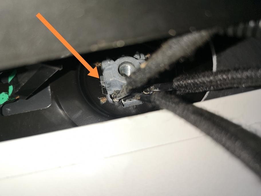

    A ktoś podpowie jak wyjąć te podstawę anteny? Kilka postów wyżej wstawiłem fotkę z podniesioną podstawą, ale coś ją blokowało od spodu i nie mogłem tego wyciągnąć z dachu(u mnie szklanego). Jest od spisu śruba do dokręcenia i to zrobiłem Ostatecznie odpuściłem, nie chciałem się z tym mocniej siłować [emoji52]

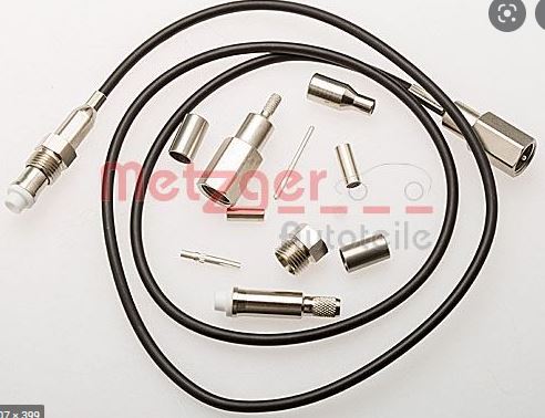

    Powiem Ci tak, przerabiałem ten temat, bo nie działał mi RDS m.in nie zapamiętywało stacji. Zdecydowałem się na wymianę podstawy -> lekka poprawa, później wymiana bata antenty -> kolejna poprawa w jakości odbioru, ale problem z RDS oraz zapamietywaniem pozostawał. Oczywiście w przelotce był uszkodzony przewód antentowy który na różne sposoby naprawiałem i ostatecznie zastosowałem zestaw naprawczy taki jak na foto, ale dalej był problem. Kluczem przy tym zestawie okazało się odizolowanie metalowych elementów z zestawu naprawczego (łączników) aby nie stykały się z obudową samochodu. Od tego momentu działa RDS.

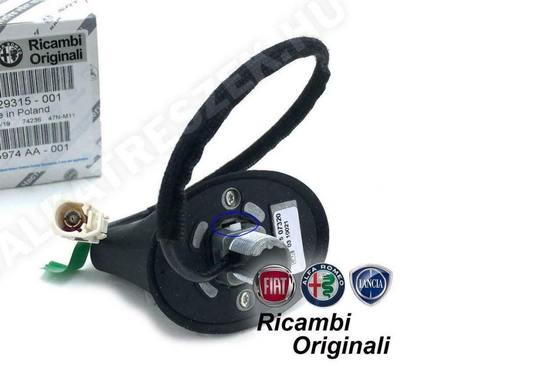

    Domyślam się że problem są takie dodatkowe ząbki które występują w podstawie anteny. W przedliftowej podstawie są one niestety metalowe (w poście 58 można zauważyć jeden o góry) a w poliftowej są plastikowe (patrz zdjęcie)

    Też miałem z tym problem podczas wymiany i niestety podczas wyciągania podstawy delikatnie odgiął mi się dach przy otworze montażowym anteny. Na szczęście po założeniu nowej podstawy wszystko siadło szczelnie i nic nie widać.

    [MENTION=82507]Czaro[/MENTION] Demontaż podsufitki -> najwygodniej i najbezpieczniej dla podsufitki. Ja ostatnio u siebie wymieniałem na antenę z gps i dab z fiata 500/jeepa, mam podstawę z anteną (sprawne) - tylko FM.
    Antena ma w podstawie dwa ząbki które trzeba ścisnąć od środka kabiny.
    Robiłem na podstawie tego filmu: https://www.youtube.com/watch?v=NyBd21uJHWs

    Super, dziękuję Panowie za podpowiedzi. Mam radio z gps navi+dab, na zdjęciu zrobionym od dołu widać te bolce, ale one wyglądają na metalowe - da się to wcisnąć?

    50
    Dokładnie te ząbki trzeba ścisnąć Ja używałem śrubokręta, najpierw jedna strona potem druga
