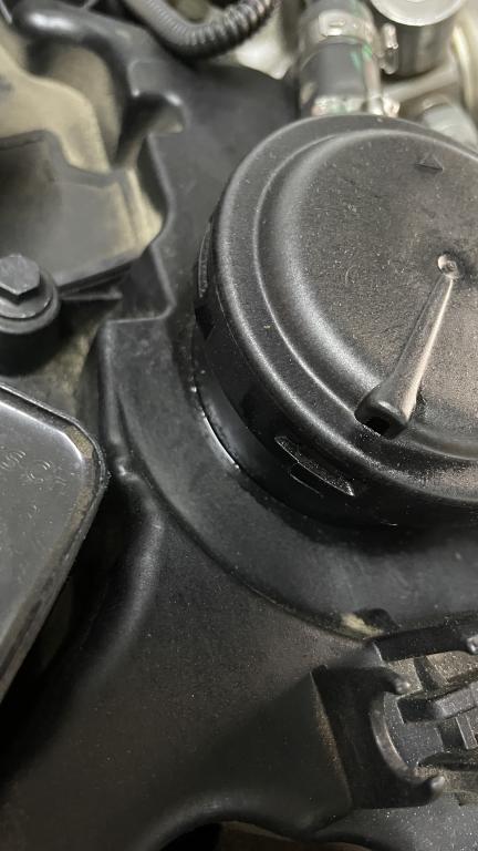

    Hej, mam to samo z obrotami na wolnych, ale na rozgrzanym silniku - podmieniałem membrane odmy ale nic nie dało. Może ktoś naprowadzić gdzie szukać przyczyny?

    Przepustnice czyściłeś?
    Wszystkie zaworki masz sprawne na odmie i od evapu?

    Przepustnica czyszczona. Czy to normalne, że odma jest tak zapocona? Membrana jest cała.Załącznik 28714
