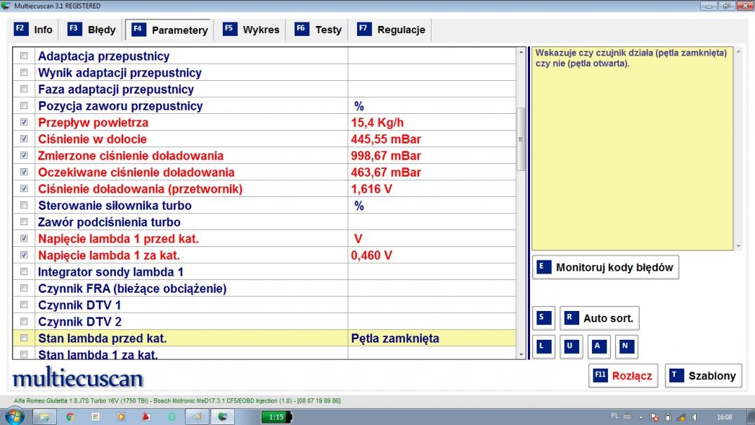

    Przejrzałem silnik i osprzęt i wszystko wydaje się ok jednak nadal na wolnych obrotach i tak do 1000 obr/min silnik potrafi się dusić. Dzisiaj uruchomiłem wreszcie MES. Błędów żadnych. Zrobiłem jakieś wykresy ale nie wiem na ile będą pomocne. Na jakie parametry zwrócić uwagę? Wieczorem wrzucę filmik z wykresami a teraz screen z parametrów na wolnych obrotach.
