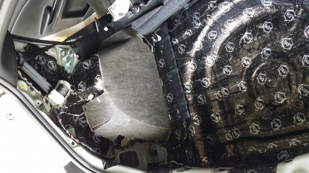

    Cześć.

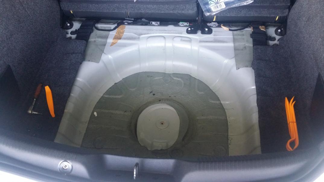

    Po 3 latach użytkowania postanowiłem wygłuszyć moje auto 1.4T MA, TCT.
    Chyba skłonił mnie do tego nowy Hyundai i30 którym obecnie jeździ żona.
    Zaczynam od bagażnika, ponieważ wydawało mi się, że najbardziej słychać tylne nadkola.
    Zdecydowałem się na StP SILVER mata butylowa + pianka wygłuszająca K6s
    Poniżej trochę zdjęć poglądowych z rozbiórki.
    Muszę przyznać, że jakość montażu auta i spasowanie elementów zaskoczyły mnie na +

    Myślę, że w dalszej kolejności pójdzie podłoga, a potem drzwi.
    Mam w planie wymienić również audio.

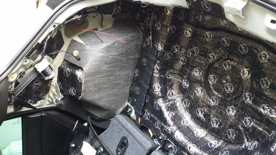

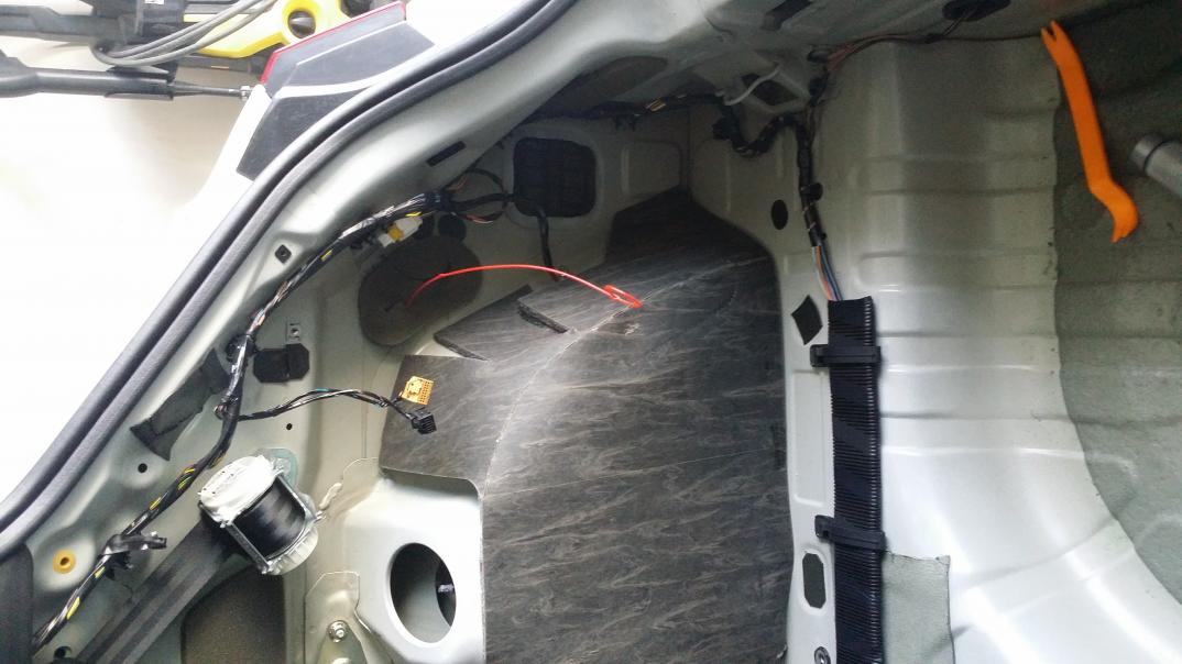

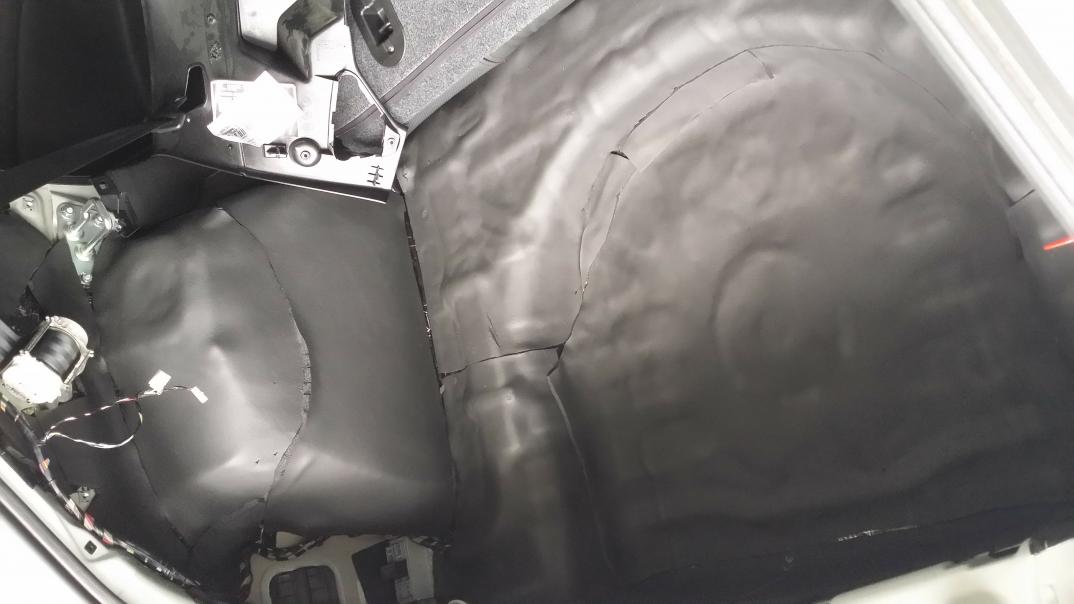

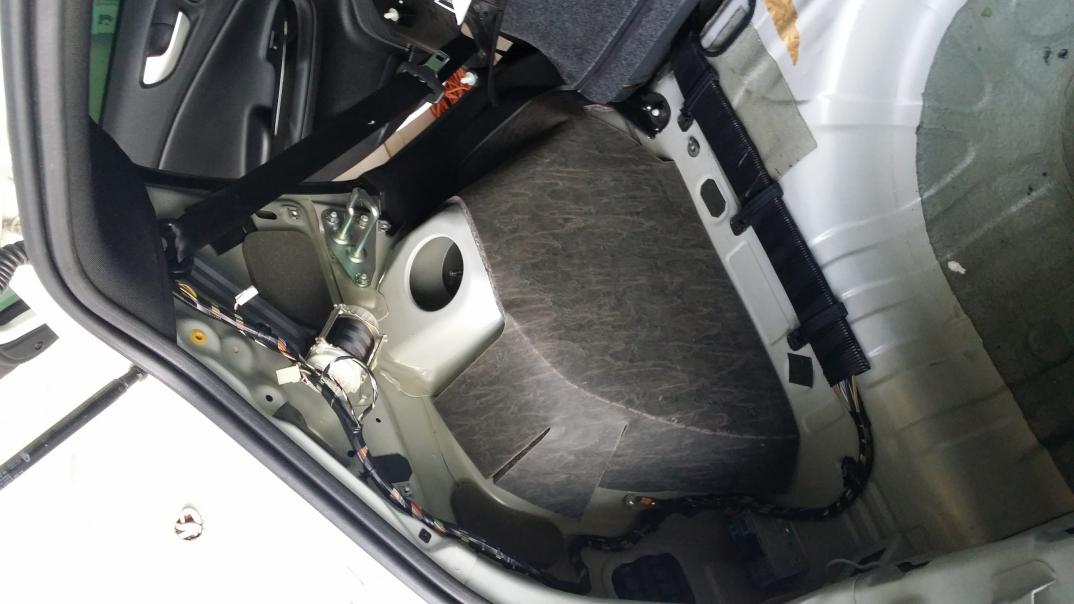

    Ciąg dalszy zabawy w załączeniu. Maty STP Black Silver + pianka 6mm.

    Wrażenia z jazdy -> dla mnie i rodziny jest zdecydowanie inaczej, ciszej, odgłosy szczególnie dla osób siedzących z tyłu są bardzo wyciszone.
    Jestem zadowolony z efektu w związku z czym kontynuje temat. Kolejny element to podłoga, potem drzwi.
    Z 10 mat 75x50 zużyłem 7,5 + 2,5 m2 pianki.

    A ciężkie są te maty? Jak kiedys wygluszalem drzwi w Bravo to czuc bylo jakie ciężkie sie zrobiły.
    01 2012
    Alfa Giulietta Sportiva TCT, Alfa 156 Crosswagon 1,9 16v, Alfa 156 1.8 TS
    94
    Do drzwi użyje innych. Stp Black aero lub dynamat. Wtedy dodatkowa waga nie przekroczy 2-2.5 kg/drzwi.

    czy pod tą OE matą nadkoli także STP kleiłeś?

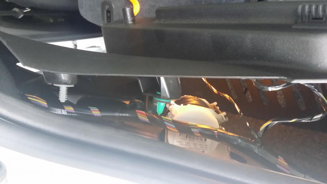

    Darek -> nie zrywałem oryginalnej maty z nadkoli. Jest bardzo mocno przyklejona. Nie chciałem jej porozrywać. Jak widzisz na zdjęciach i tak okleiłem ją pianką. Dodatkowo bram gdzie mogłem poszła mata. Pewnie zauważyłeś że zamówiłem również mocowania amortyzatorów. Jeśli będzie trzeba je kiedyś wymienić to wytnę zarówno mate jak i piankę.
    Jeszcze jedna uwaga, w niektórych miejscach (słupki c) otwory technologiczne zaklejone są przez producenta czarną matą bitumiczną. U mnie nie dość że odklejała się to dodatkowo spękała. Koszt całości odliczając to co mi zostało z materiału to może z 250 zl.
