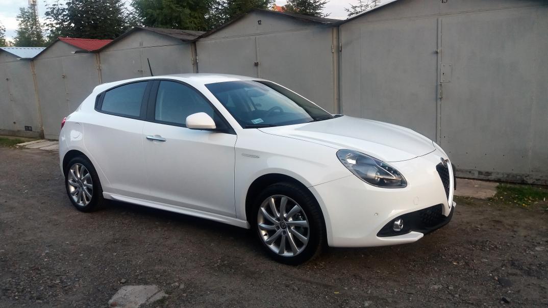

    sprzedałem z 2014 r. i 2 dni później (tydzień temu) kupiłem nową ;-)

    W tym sezonie biały jest bardziej trendy ?
