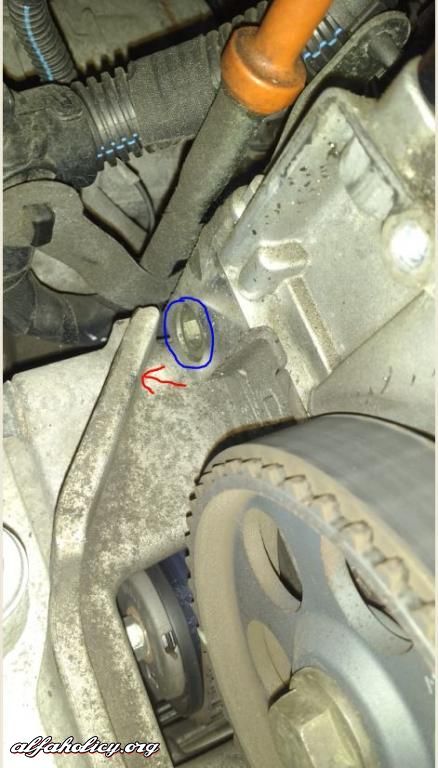

    No oczywiście ze występuje ale powodzenia z jego wymianą rozbiłem miesiąc temu przymiarkę do jego wymiany ale trzeba opuścić silnik żeby się do niego dostać co wiąże się z odkręceniem chyba 5-6 śrub (takie gwiazdki) dokręconych za maksa i niektóre ciężko dostępne. Więc jak ktoś w silniku bez turbo dostał się do tego koreczka to niech się pochwali

    Cytat Napisał meridian Zobacz post
    Ja w sobote wymieniam w turbo, więc zobaczymy jak to jest w tym silniku. Będę zdejmował moduł do kontroli więc w razie W wymienie korek wtedy.

    W turbo nie ma nadlewu który blokuje dostęp jak na zdjeciu u mnie. Więc wystarczy wykręcić go imbusem.

    Nie ukrywam że się bardzo cieszę ja bym to na Twoim miejscu zeszlifował albo coś.

    Cytat Napisał paweltbu Zobacz post
    Taaa, boszką wyciąć A tak na serio to nie ma innej rady niż opuścić silnik :/
    Oo Panie, to kaplica.
    Nawet gdybym miał miejsce i możliwości, to z moim talentem do prac manualnych, skończyłoby się to zapewne średnio. Chociaż dobra, wydaje się, że poza samym skomplikowaniem "logistycznym" nie ma tu dużej filozofii.
    Ktoś robił podobny zabieg w ASO? Ile za to biorą?
