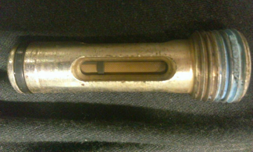

W wielu wypadkach (choć prawdopodobnie dotyczy to sytuacji gdy jedynie pojawia się komunikat check engine i siada D.N.A i start-stop, a sam silnik pracuje bez zastrzeżeń) kwestia tkwi w bardzo dokładnym przeczyszczeniu sitka, które znajduje się obok koła rozrządu. Załączam zdjęcie poglądowe.
Z tego co mi tłumaczył mechanik (za ewentualne pomyłki przepraszam, kwestie mechaniczne to dla mnie czarna magia) w tym sitku gromadzi się nagar z oleju, który je zapycha i przez to niewystarczająca ilość oleju trafia do cylindra/zaworu, co w efekcie powoduje wyskakiwanie błędu elektrozaworu. A na to 99% mechaników ma tylko jedną radę - wymiana całego modułu Multiair za skromne 4 tysie. Takie czyszczenie tego sitka należy wykonywać przy każdej wymianie oleju i istotne jest aby wyczyścić zarówno samo sitko, jak i całą część ze wszystkich stron. Cała operacja, której towarzyszy wymiana oleju na nowy kosztowała mnie 250 zł (olej przywiozłem swój). Z tego co mi mówił mechanik to załatwia sprawę.
Jak nie zapomnę to postaram się napisać za jakiś czas czy to faktycznie pomogło i uratowało mój portfel :-)
To cos nie nazywa sie sitko, ani filterek ani żadna inna tego typu nazwa. W eperze to jest"korek" . To tak aby wiedziec o co pytac w ASO. Nowy cos sto pare zeta.

korek modulu multiair 124zl w aso warto to wymienic co jakis czas bo koszt niewielki w stosunku do szkod jakie moze wyrzadzic zapchany nr katalogowy czesci 55238665

oczywiście ze występuje. to integralna cześć modułu multiair. turbo tu nie ma nic do rzeczy. przy turbo trzeba wymieniać inna śrubę z sitkiem. słynną śrubę nr 7 [emoji6]

Dzięki, chciałem się upewnić, bo o tej śrubie nr7 słyszałem - z tym, że to turbo. Jestem świeżo po wymianie oleju, ale w takim razie przy następnej dojdzie wymiana sitka. :)

W ASO wymieniali Ci to sitko? W jakim mieście?
Swoją drogą ktoś z Was już wymieniał już tą śrubkę? Czy robicie płukanki w tym silniku? Jeśli tak to jak często?
Tak, w ASO, ale bardziej po znajomości, kupiłem od nich używaną Giuliettę więc byli nieco bardziej rozmowni :-) aha i ten korek nie był wymieniany na nowy, a po prostu przeczyszczony. Nie pytajcie jak bo nie wiem :-) na zdjęciu widać go już po czyszczeniu. Płukanki nigdy nie robiłem, ale chyba zacznę, tym bardziej, że ta liqui moly to tylko 30 zł... Korek też na 99% nigdy czyszczony nie był, bo to nie jest standardowa procedura przy wymianie oleju, a szkoda bo może uratowałoby to wiele multiairów.

No oczywiście ze występuje ale powodzenia z jego wymianą :mad: rozbiłem miesiąc temu przymiarkę do jego wymiany ale trzeba opuścić silnik żeby się do niego dostać co wiąże się z odkręceniem chyba 5-6 śrub (takie gwiazdki) dokręconych za maksa i niektóre ciężko dostępne. Więc jak ktoś w silniku bez turbo dostał się do tego koreczka to niech się pochwali :P

Ja w sobote wymieniam w turbo, więc zobaczymy jak to jest w tym silniku. Będę zdejmował moduł do kontroli więc w razie W wymienie korek wtedy.
W turbo nie ma nadlewu który blokuje dostęp jak na zdjeciu u mnie. Więc wystarczy wykręcić go imbusem.
