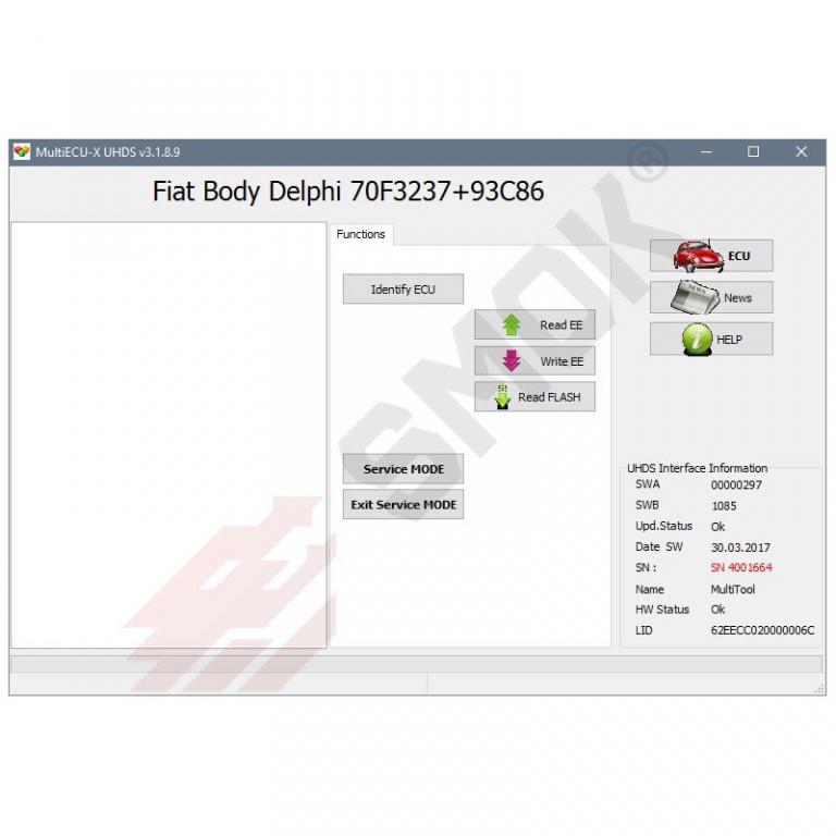

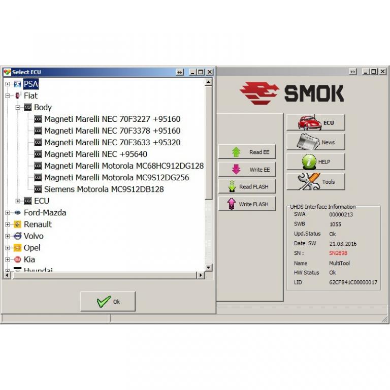

    Obsługiwane modele Body i dostępne funkcje:
    FT0013 Magneti Marelli Body Fiat NEC70F3227 +95160 Read/Write EEprom , Read Flash , Read PIn Code
    FT0013 Magneti Marelli Body Fiat NEC70F3378 +95160 Read/Write EEprom , Read Flash , Read PIn Code
    FT0013 Magneti Marelli NEC70F3633 +95320 (Read/Write EEprom , Read Flash , Read PIn Code
    FT0013 Magneti Marelli Body Fiat MCU +95640 Read/Write EEprom , Read Flash , Read PIn Code
    FT0013 Magneti Marelli Body Fiat MC68HC912DG128 Read/Write EEprom , Read PIn Code
    FT0013 Magneti Marelli Body Fiat MC9S12DG256 Read/Write EEprom , Read PIn Code
    FT0013 Siemens Body Fiat MC9S12DB128 Read/Write EEprom , Read/Write Flash ,Read PIn Code
    FT0016 Delphi Body Fiat 70F3237+93c86 Read/Write EEprom, Read Flash
    FT0016 Delphi Body Fiat 70F3379+93c86 Read/Write EEprom, Read Flash
    FT0016 Delphi Body Fiat 70F3632+93c86 Read/Write EEprom, Read Flash
    FT0016 Delphi Body Fiat 70F3633 (without externa eeprom) Read EEprom
    FT0016 Ford KA Body 70F3379+93c86 Read/Write EEprom, Read Flash

    - prowadzę ożywioną dyskusję z firmą Smok.
    - być może że nawet, po ich zapewnieniu, zakupię oprogramowanie do końca tygodnia.
    - tylko ono odczytuje CODE tylko z Magneti Marelli, w nowszym body Siemensa, Delphi czyta eeprom.
