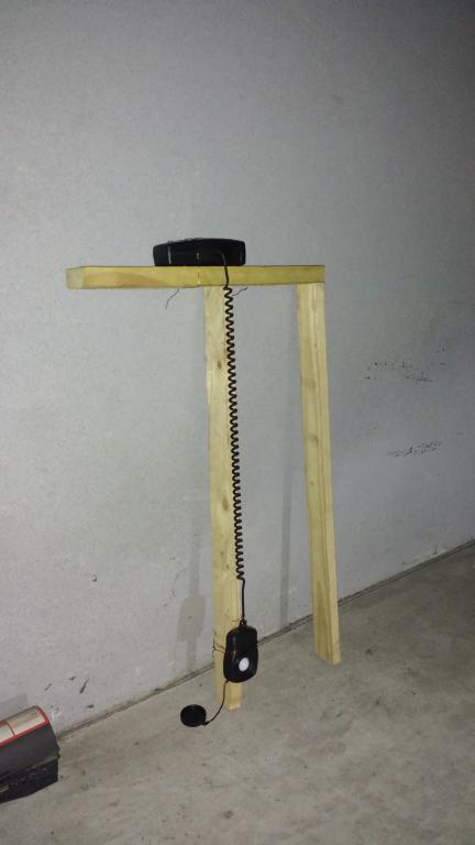

    Poniżej załączam zdjęcia z testów, zdjęcia wykonane przy pomocy aparatu umieszczonego w tym samym punkcie, z zablokowaną ekspozycją (przesłona, czas naświetlania i ISO są identyczne na obu zdjęciach)
    Stanowisko pomiarowe (biała kulka blisko podłogi to miejsce pomiaru):

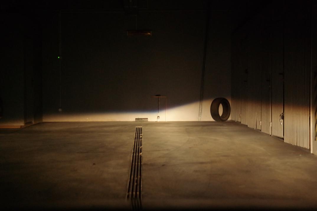

    Oświetlenie przez H7:

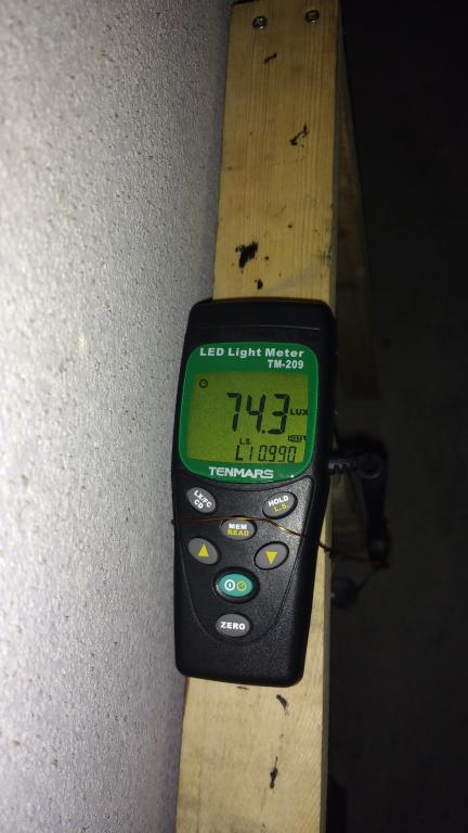

    Wartość strumienia światła H7:
Nazwa:	IMG_20171023_184528.jpg
Rozmiar:	40.6 KB

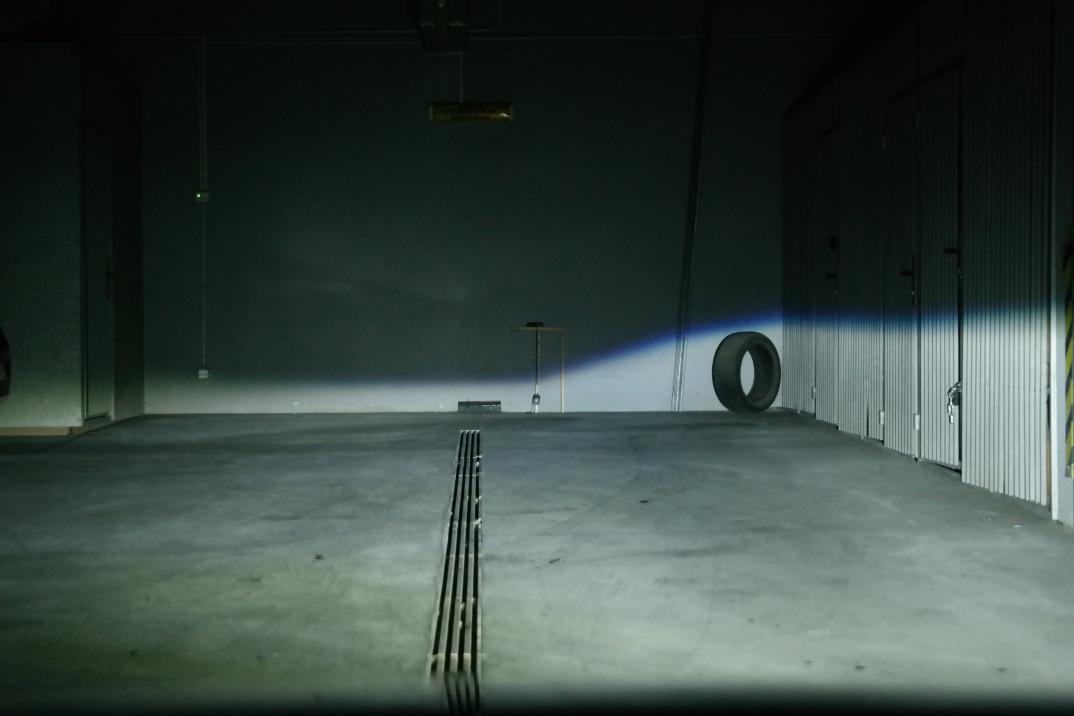

    Oświetlenie LED:

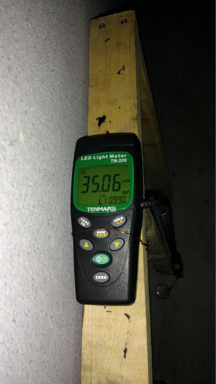

    Wartość strumienia światła LED:
Nazwa:	IMG_20171023_184046.jpg
Rozmiar:	38.9 KB
    Na podstawie powyższych zdjęć można być przekonanym o lepszym oświetleniu przez żarówki LED, jednak moim zdaniem nie jest to takie oczywiste.
    Muszę jeszcze wykonać parę testów drogowych na autostradzie, aby wysunąć rzeczywiste wnioski z testu, bo o ile oświetlenie drogi bezpośrednio przed autem jest niepodważalnie lepsze, o tyle zasięg led'ów nie jest już taki pewny i może się okazać, iż na dłuższe dystanse zupełnie się poddają.

    Zastanawiało mnie, dlaczego na zdjęciach widać większą ilość światła na bokach dla LED'ów, ale brak jest najjaśniejszego punktu w osi samej soczewki jak w H7.
    Po bliższym przyjrzeniu się budowie obu żarówek, doszedłem do następujących wniosków:
    - żarówka H7 ma centralnie umieszczony żarnik, który świeci we wszystkich kierunkach. Odbłyśnik odbija to światło a soczewka odpowiednio skupia na drodze. Cała powierzchnia odbłyśnika jest równo oświetlona
    - żarówka LED to tak naprawdę 2 płytki, umieszczone pionowo - jedna świeci w lewo, druga w prawo. Nawet jeżeli przyjmiemy, że kąt świecenia to 180 stopni i tak pozostaje obszar odbłyśnika, gdzie nie dociera światło (w górze i w dole), ponieważ płytki diodowe oddalone są od siebie o kilka mm. Odbłyśnik odbija światło z lewej i prawej strony, dając efekt (z uwagi na wyższy strumień światła) lepszego oświetlenia poboczy, jednak brak światła w górnej i dolnej jego części osłabia "dalekosiężność" reflektora.
    Mój prywatny wniosek - aby żarówka LED świeciła tak, jak zwykła H7 (albo i lepiej) jej konstrukcja musi zapewniać do okólne oświetlenie, czyli zamiast 2 płytek LED powinny być 4. Do jazdy po mieście można próbować bawić się z takimi zamiennikami, jakie kupiłem, ale jeżeli jeździmy w trasie z większymi prędkościami trzeba poczekać na lepszą wersję.

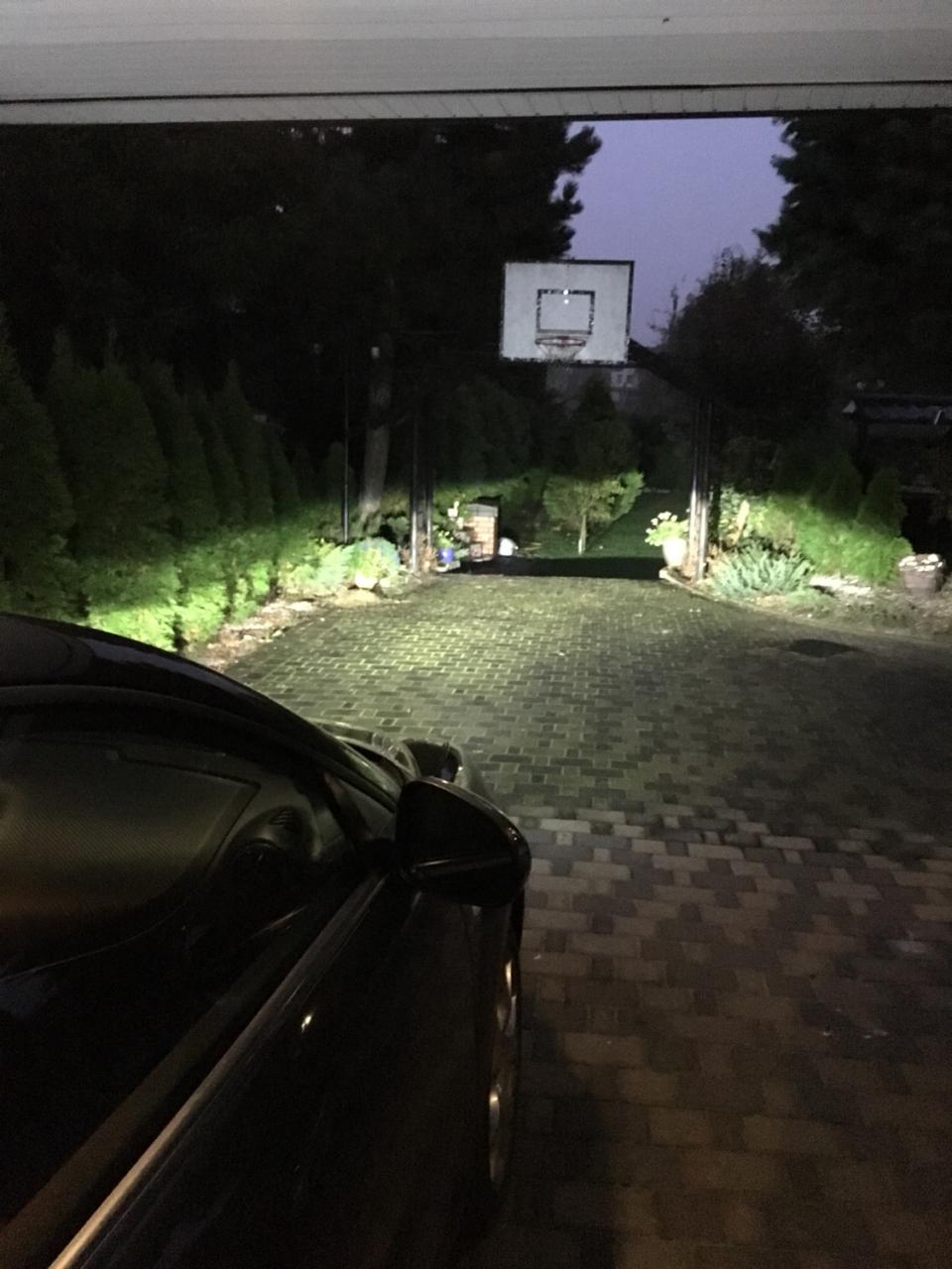

    Ja mam to samo doświadczenie z moimi LED'ami w 159. Pobocza i znaki oświetlały idealnie a środek jezdni gorzej... Zresztą miałem je tylko chwilę bo poza walorami estetycznymi nie dawały lepszego oświetlenia a barwa męczyła oko bardziej niż halogen H7.

    Tak świecą żarówki Luxeon
