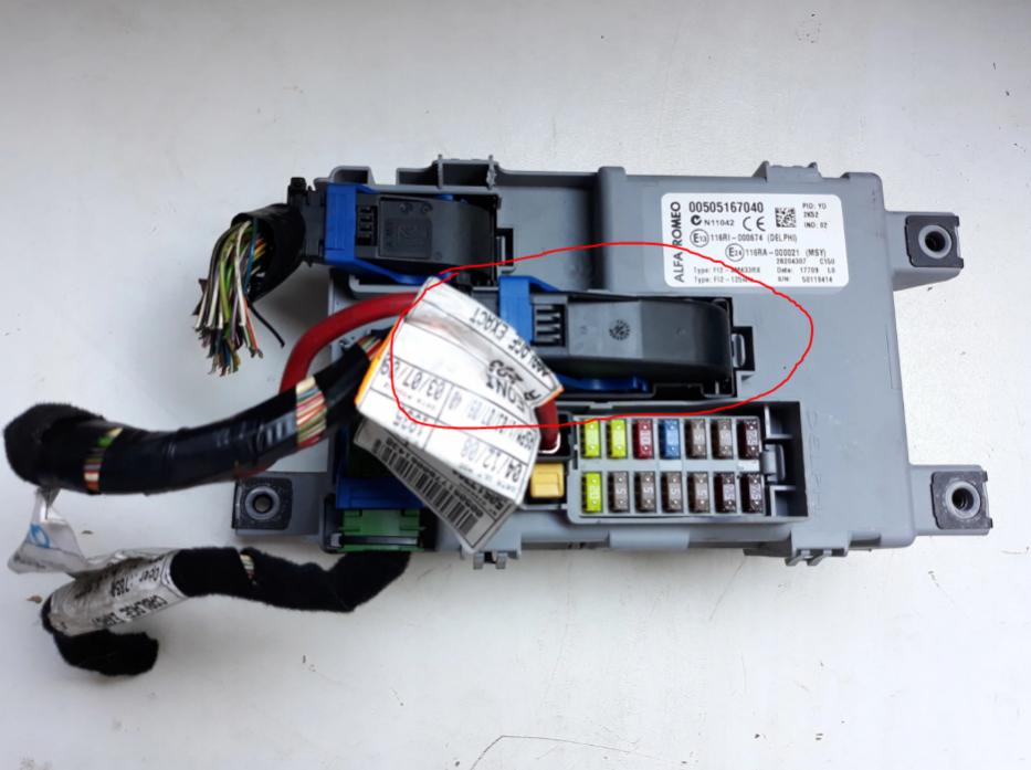

    A ja pokażę jak zarobić potrzebne kabelki.
    Razem ze zwijakiem lub przełącznikiem zespolonym udaje nam się dostać kawałki kabelków razem z wtyczkami.
    Identyczne piny są we wtyczce "D" i bardzo łatwo je wyciągnąć z tych wtyczek.
    Na załączonych zdjęciach widać dokładnie:
    Na pierwszym zdjęciu właśnie taka wtyczka (ta akurat już jest przeze mnie ograbiona z pinów).
    Drugie zdjęcie pokazuje "wypustkę" którą należy wcisnąć żeby wysunąć wtyk znajdujący się wewnątrz.(trzecie zdjęcie pokazuje już kawałek wysuniętej wtyczki)
    Natomiast na czwartym foto znowu widać co należy wcisnąć żeby wyciągnąć solidnie zarobiony kabelek.
    Uff - ten kabelek lub taki kabelek należy wcisnąć w odpowiednie miejsce wtyczki "D" body computera.
    Ja taśmą zaznaczałem numer pinu do którego neleży to wcisnąć i to na tyle :-)
    Schematy umieściłem kilka postów wcześniej - sam mam zrobione według nich i działa wszystko pięknie.
    Nie jest to tylko teoria , lecz już praktyka.
    Kierownica zadziałała od razu a tempomat musiałem uaktywnić MES-em.
