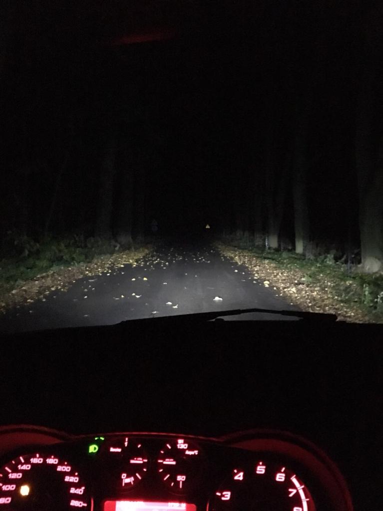

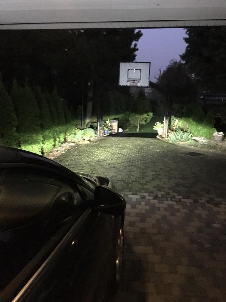

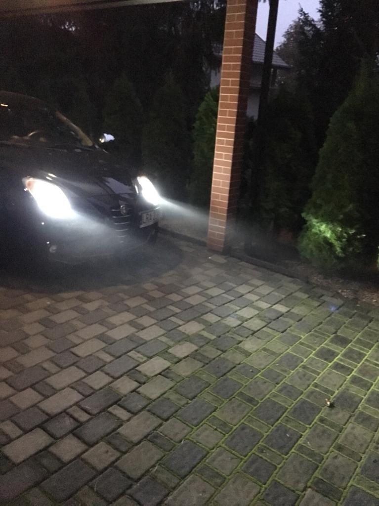

LED świeci punktowo i tego nikt nie zmieni- dlatego fabryczny LED ma wiele punktów świetlnych a nie jeden- wkładanie tego typu źródła światła to lipa i tyle zawsze zostająmiejsca nieoświetlone lub słabo oświetlone mimo że wydaje sie iż świeci mocnej- chcesz poprawić oświetlenie w julce to kupić HID 4300K i po kłopocie. Z mocniejszymi żarówkami to praktycznie gwarantowane wypalenie odbłysników- mam w garażu lampę z julki używanej na fabrycznej żarówce z nalotem 9 tkm - odbłyśnik ma wypalenie o średnicy ok 2,5 cm.
